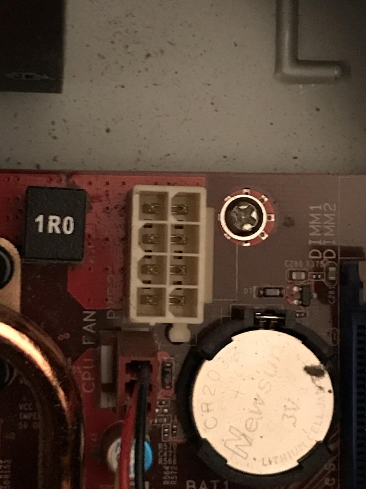

Nachdem ich sämtliche Hardware (Festplatte, Grafikkarte, RAM, etc.) testweise entfernt habe (ohne Resultat) habe ich einen 8-fach Stecker entfernt, der vom Netzteil zum Mainboard führt. Wenn dieser Stecker entfernt ist, lässt sich der Rechner hochfahren. Es wird dann jedoch kein Signal an den Bildschirm gesendet, ich vermute daher, dass dieser Stecker die Stromzufuhr zum Mainboard regelt.
Hier ein Bild, das den entsprechenden Stecker zeigt:

Das ist die Stromversorgung für die CPU und nicht fürs Board;)

vielen lieben Dank schonmal für die Info, dass es sich dabei um die Stromversorgung für die CPU handelt! :)
