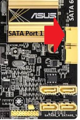

Nur das Windows Laufwerk anklemmen, alle anderen Laufwerke vom Mainboard abklemmen, das Windows Laufwerk sollte an SATA Port 1 angeschlossen sein, die vier anderen Laufwerke an SATA Port 2 bis 5.
Manchmal liegt die Boot Partition nicht auf dem Windows Laufwerk, sowas passiert wenn das Windows Laufwerk nicht an SATA Port 1 angeschlossen ist.
Dann bootet Windows nicht wenn du das Laufwerk mit der Boot Partition abklemmst.
Deshalb immer bei der Windows Installation alle anderen Laufwerke abklemmen, damit die Boot Partition nur auf dem Windows Laufwerk abgelegt werden kann.

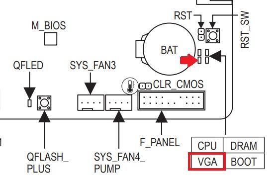

Bekommst du ein Bild beim Booten bzw. siehst du den Boot Post vom Mainboard, oder bekommst du erst in Windows 10 ein Bild?
Schau mal auf das Mainboard unten rechts neben der Mainboard Batterie ob die VGA LED leuchtet, Bild im Spoiler unten.
Dann könnte das ein Grafikkarten Problem sein.
Dann ist möglicherweise an deinem alten Mainboard alles OK, und nur die GTX 1060 Grafikkarte macht Probleme.
Vielen Dank für deine Antwort.
Ich bekomme erst in Windows ein Bild, vorher nicht (bei meinem alten Rechner sah ich zumindest noch das ASUS Logo).
Die VGA LED leuchtet nur kurz beim Aufstarten rot, danach nicht mehr. Der Rechner bootet auch jedes mal korrekt hoch, ich denke nicht dass es an der Grafikkarte liegt.

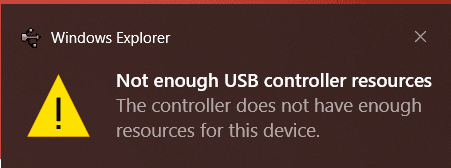

Mit meinem neuen Rechner bin seit dem Umbau im Grossen und Ganzen sehr zufrieden. Nur musste ich seit geraumer Zeit leider feststellen, dass beim Anschliessen von USB-Geräten oder Starten von virtuellen Maschinen (über VMware Workstation) die unten aufgeführte Fehlermeldung dargestellt wird:
Übersetzt heisst die Fehlermeldung 'Nicht genügend USB Controller-Ressourcen'. Ich habe aktuell leider überhaupt keine Idee, was die Ursache für dieses Problem sein könnte. An meinen angeschlossenen USB-Geräten kann es fast nicht liegen. Angeschlossen sind eigentlich nur die folgenden Komponenten:

Hi
Ich würde mal in den vmware WS Einstellungen unter USB "connect device to the host" einstellen. Ausserdem den vmware usb arbitration Dienst mal neu starten.
Den neuesten Chipsatz Treiber hast Du drauf?
Die Einstellung ist gesetzt und der Dienst neu gestartet. Was eben auch noch interessant ist: der Fehler tritt leider nicht immer auf, er ist somit nicht reproduzierbar. :(
Kann es sein, dass Intel für die neuen Chipsätze keine Treibersoftware mehr zur Verfügung stellt. Zumindest finde ich auf der Intel Seite nur Treiber bis zum 500er Chipsatz.
Dachte ich mir bereits, diesen Chipsatz-Treiber hatte ich vorgestern installiert gehabt. Leider konnte das Problem dadurch nicht gelöst werden. Ich dachte ggf. wäre ein neuerer Treiber auf der Intel-Page verfügbar...
Hat es im Gerätemanager noch Auffälligkeiten? Auch mal nachsehen, wenn das Problem auftritt. Hatte hier das Problem, dass die Meldung "das angegebene Gerät funktioniert nicht mehr" kam, da hatte es dann im Gerätemanager diverse Fehler drin. Ein Neustart vom vmware usb arbitration Service hat das Problem dauerhaft gelöst.
Und schau mal im Windows Zuverlässigkeits Verlauf, was da dazu für ein Fehler steht.
Welche Version von vmware ws verwendest Du? Ist die aktuell?
Mein Geräte-Manager ist soweit in Ordnung. Es sind keine Auffälligkeiten vorhanden.
Das Problem ist eben, dass der Fehler nicht nur in Zusammenhang mit VMware autrtitt, sondern auch, wenn ich z.B. einen USB-Stick an einen der Front-USB-Anschlüsse anschliesse. Die Meldung, dass das angegebene Gerät nicht funktioniert, hatte ich so eigentlich noch nie.
Der Windows-Zuverlässigkeitsverlauf sieht eigentlich auch in Ordnung aus... :(
Front USB? Wenn das Board mehrere USB Header hat, kannst Du ja den Front USB mal umstecken. Hast Du an der Front USB 2, 3 oder beides?
Ist der Fehler jetzt nochmals aufgetreten? Wenn nein, probier mal den Fehler zu provozieren.
Ich habe an der Front sowohl 2.0 wie auch 3.0. Das mit dem Header könnte ich wirklich mal ausprobieren (oder generell einfach mal überprüfen ob alle Kabel richtig angeschlossen sind).
Der Fehler ist bis jetzt 'leider' nicht mehr aufgetreten. Werde ich versuchen! :)
