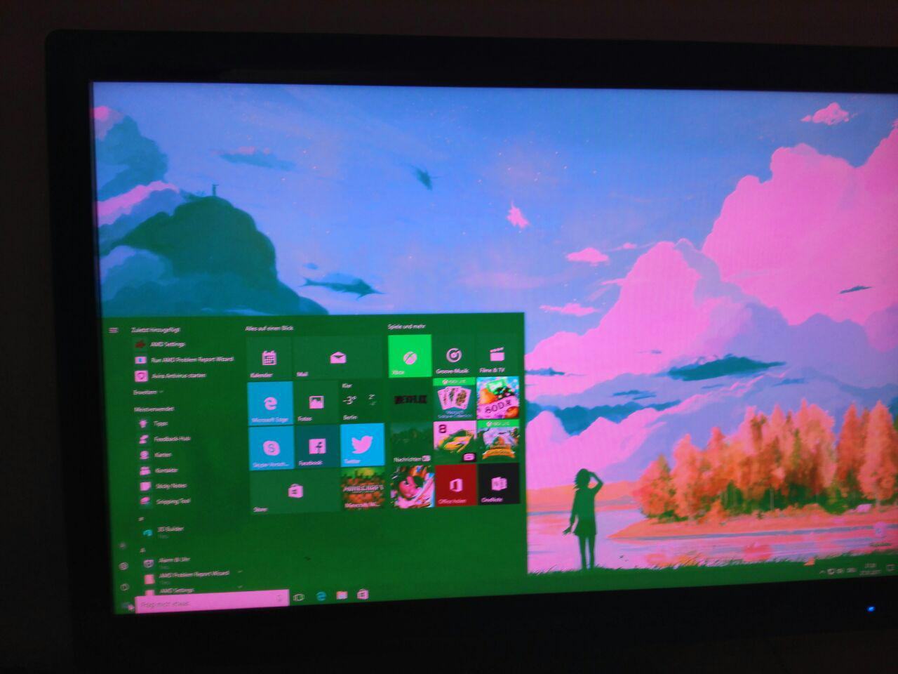

Ich hab jetzt alles hier und zusammengebaut und ich hab wieder ein Problem mit der Grafik: erst war alles wunderbar, dann habe ich den Grafikkarten-Treiber von AMD installiert. Während der Installation hat Bildschirm kurz nur Schnee angezeigt und hat dann eine Minute gebraucht um überhaupt wieder was anzuzeigen. Nach dem Neustart hatte ich erst mal lange einen schwarzen Bildschirm. Und jetzt ist plötzlich alles grün und sieht komisch aus. Siehe Anhang.
Was mach ich denn jetzt? Woran kann das liegen? Doch an irgendwelchen anderen Komponenten? Nicht, dass die mir jetzt doch die Grafikkarte kaputt machen..

sieht nach einem treiberfehler aus. sicher, dass es der richtige treiber war, den du installiert hast (GPU, betriebssystem, 32bit/64bit)?
ansonsten: den treiber deinstallieren*, dann neu installieren.
*notfalls komplette deinstallation mit hilfe eines kostenlosen tools aus dem netz (findet man per google).

ja denk schon, dass der richtig war. Hab eine RX 480 und ich hab hier den genommen, weil der für RX 400 Series ausgezeichnet war: Desktop. Windows 10 64-bit passt.
Nach einem Neustart geht es jetzt, aber irgendwas ist da doch faul? Vor allem weil ich vor dem Update ähnliche Probleme hatte. Ich hab einfach Bammel, dass mir da irgendwas irgendwas zerschiesst :(
Edit: beim nächsten Neustart (Treiber-Installation Soundkarte) kam jetzt wieder nur Schnee und dann ewig schwarz. Nach paar Minuten geht es dann. Was ist da los? Der Treiber ist der richtige..
Edit2: hab den Treiber jetzt deinstalliert und die ältere Version genommen. Damit läuft bisher alles einwandfrei. Kein Schnee und nix. Drückt mir die Daumen, dass es so bleibt, sonst krieg ich die Krise :d
Edit3: Krise! Beim Neustarten schon wieder Schnee, nix, Schnee, alles grün. Woran kann das jetzt liegen? Mainboard? Grafikkarte kaputt?
P.S. Eine Sache, falls sie relevant ist: beim Einbauen habe ich die Grafikkarte erst ganz im Sockel versenkt, aber dann ließen sich die Schrauben am Case nicht anbringen (Fractal R4). Damit das ging musste ich sie am Ende etwas anheben. Um den Schieber vom Mainboard wieder zuzumachen, musste ich sie dann wieder ein bisschen runterdrücken.
Neue Erkenntnis: über HDMi gleiches Problem wie über DVI. Passiert jetzt jedes zweite Mal beim hochfahren. Kurz Schnee, dann 30 Sekunden schwarz, dann gehts. Hab den Treiber noch mal mit dem AMD Cleanup Utility deinstalliert und dann neuinstalliert, hat leider nichts gebracht.
