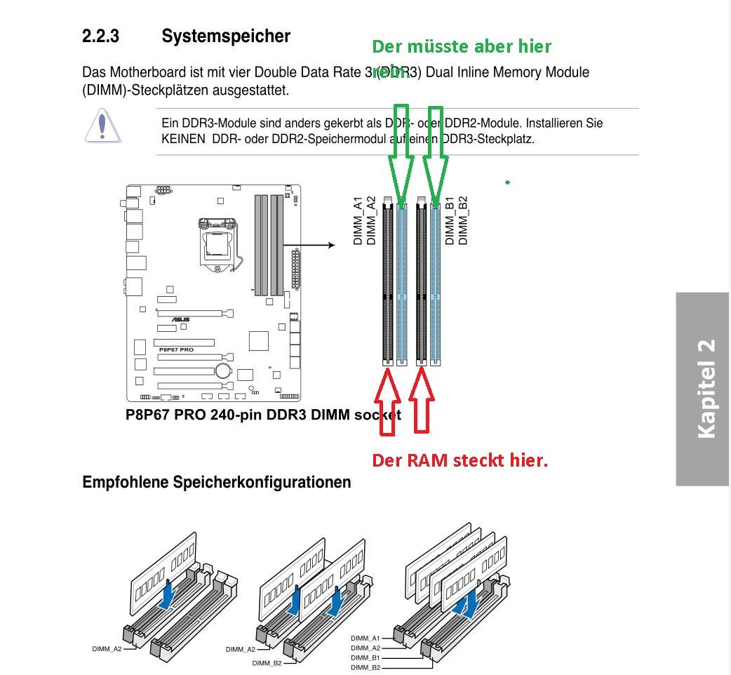

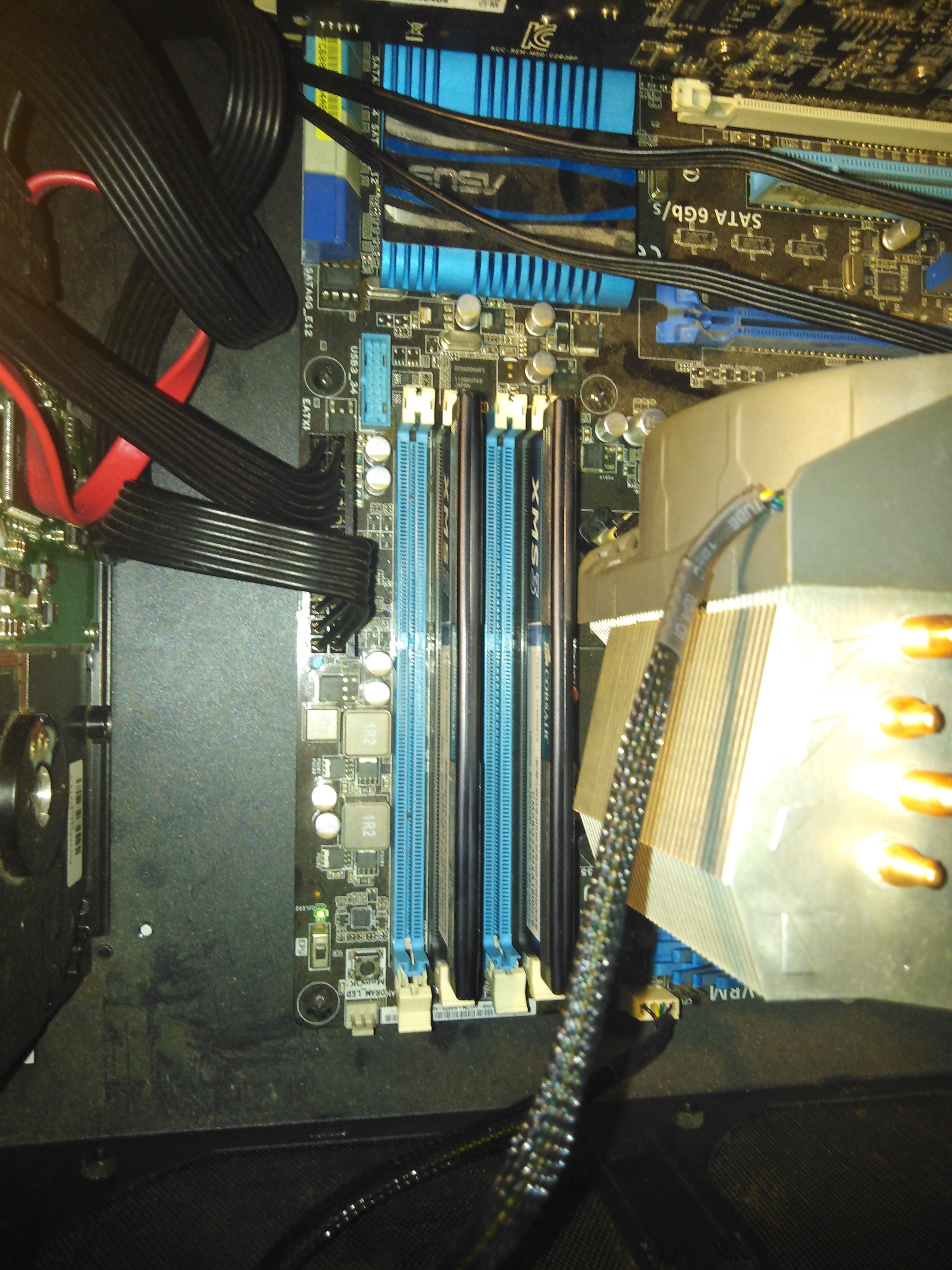

Zuerst mal der RAM steckt falsch.
Hier zu sehen:

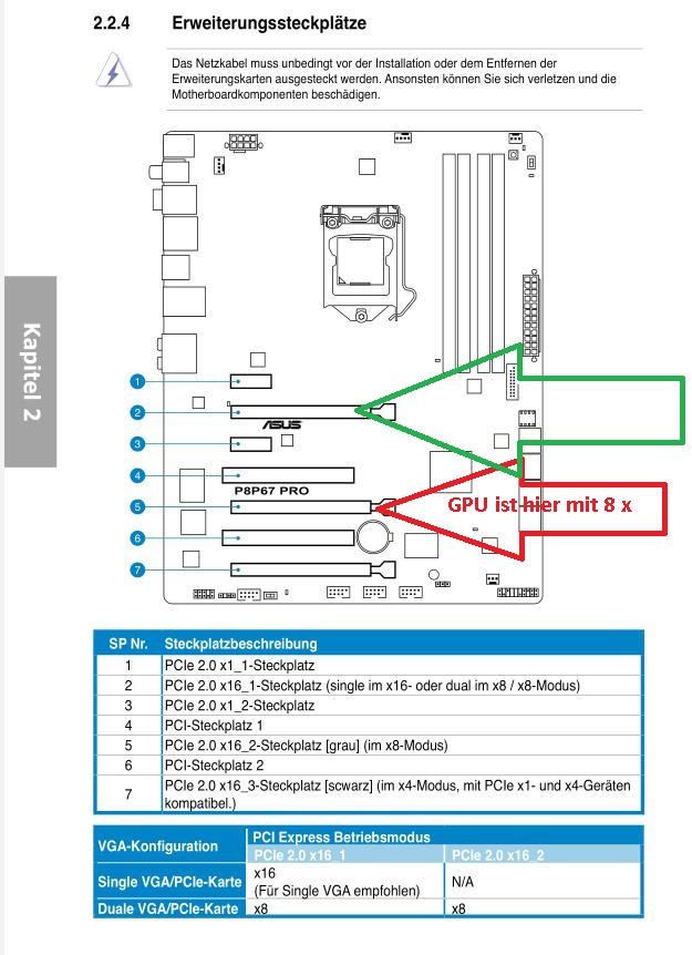

Die Grafikkarte steckt falsch:
Dadurch läuft sie nur mit 8x

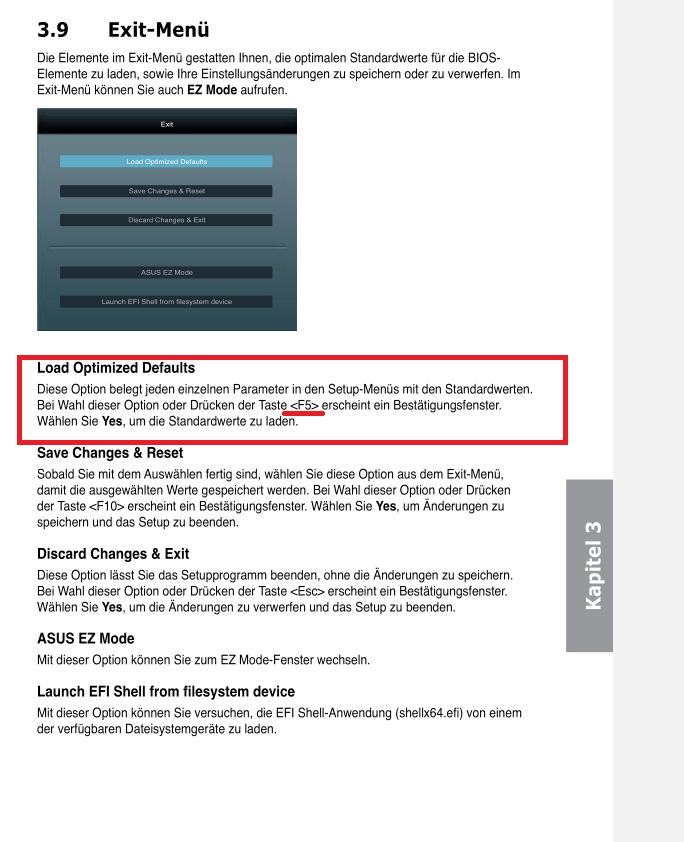

Um das BIOS auf Werkseinstellung zu setzten siehe hier:
Am besten zuerst mal versuchen das BIOS auf Default mit F5 zu setzen, nachdem der RAM und die GPU in den richtigen Steckplätzen sind.

Hat schon jemand erwähnt das der CPU-Kühler falsch montiert zu sein scheint? In aller Regel sollte der die kühle Luft von vorne ansaugen und in Richtung hinteren Auslass blasen.
So wie auf den Fotos zu sehen, nimmt er zu viel erwärmte Luft von der Grafikkarte auf
Und es ist auch unglücklich, wenn die 2,5" SSD und der ganze Kabelbaum vom Netzteil über dem Lüfter, der an Boden des Gehäuses montiert ist, sitzt und dadurch dessen Luftstrom erheblich beeinträchtigt sein dürfte
Ah, so wird ein Schuh daraus..
Weil ein "Experte" den CPU-Kühler unbedingt verkehrt montieren wollte, musste die GPU in den x8 Slot und der Hecklüfter nach unten...
Dann noch schnell den RAM in die falschen Steckplätze und den Kabelsalat+SSD über einzigen aktiven Gehäuselüfter..
Die 3,5" HDD zum Abschluss noch vor die Front, damit da auch ja keine Frischluft eindringen kann..
Schwups hat das System Schluckauf unter Last (oder besser, es drosselt bevor der fabrizierte Pfusch im Exitus des Systems mündet) .
