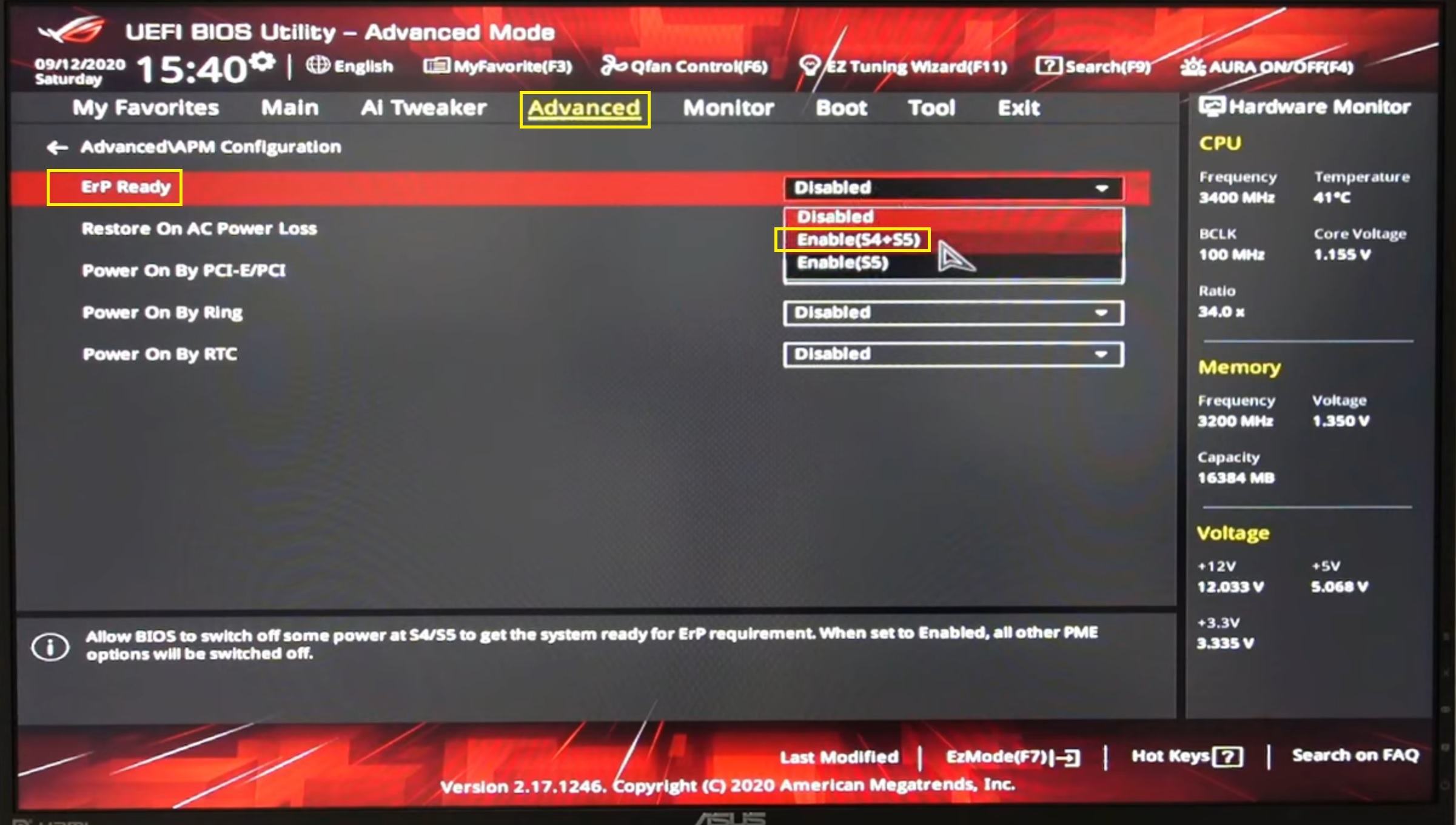

Die Asus Mainboards haben außerdem häufig Probleme mit den Power Stats, im Bios ErP S4+S5 aktivieren (Bild unten).

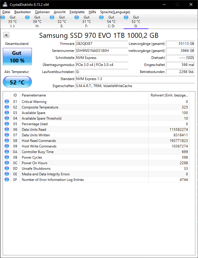

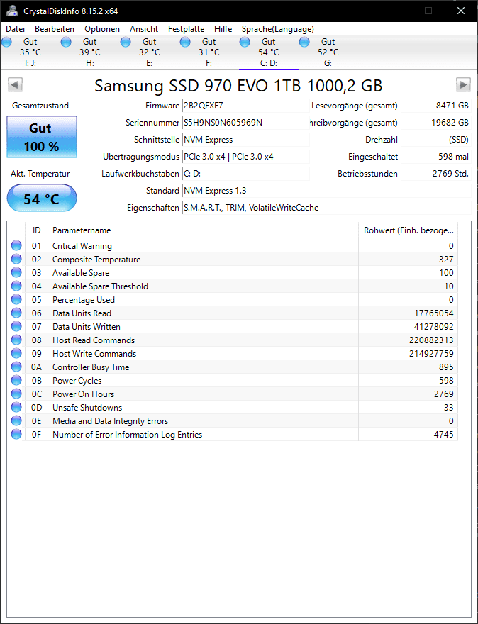

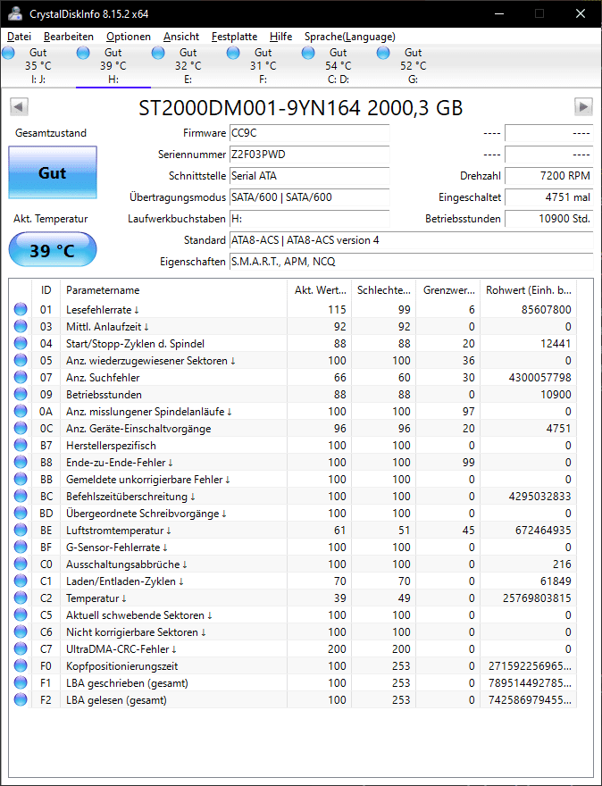

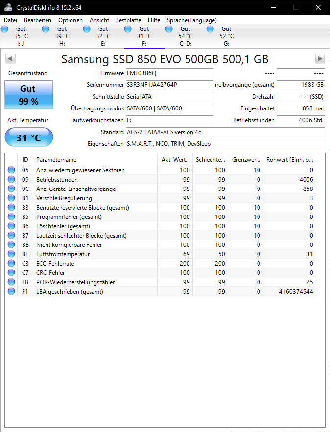

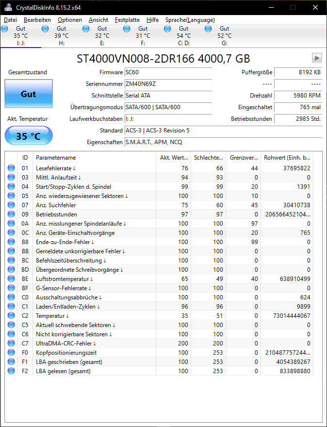

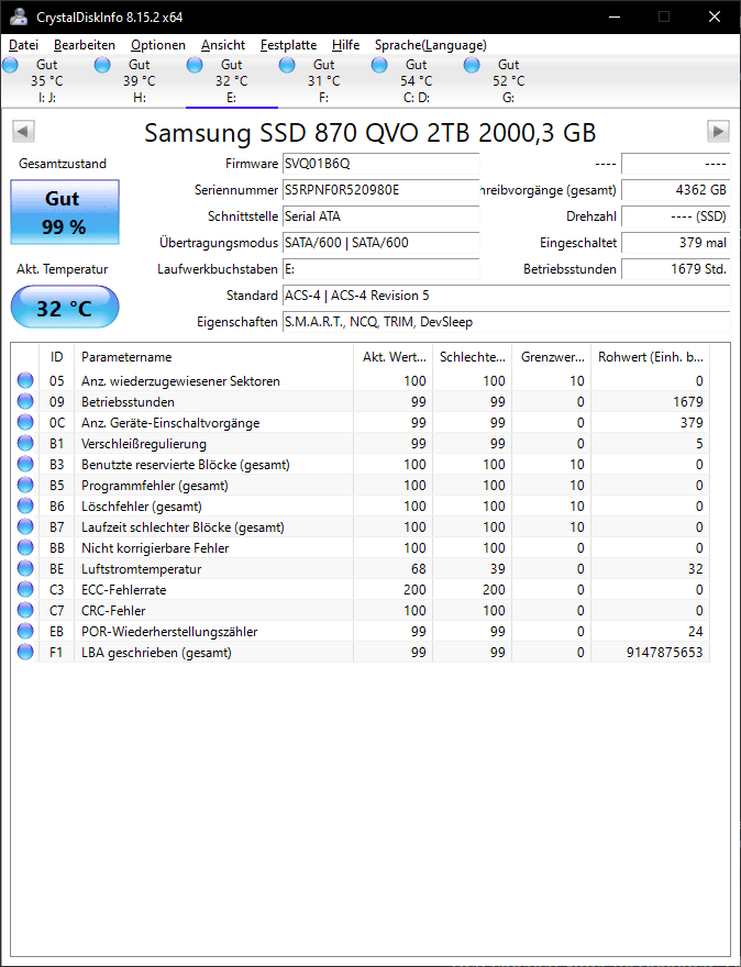

Liste mal bitte die Smart Werte deiner SSD und HDD Laufwerke per Screenshot mit CrystalDiskInfo, auch die obere Laufwerk Bezeichnung inklusive Firmware ist wichtig.
CrystalDiskInfo listet C7 UltraDMA-CRC-Fehler nicht als Problem, du kannst also 100% Laufwerk Gesamtzustand haben obwohl C7 tausende Einträge hat und den PC abstürzen lässt.
Bei C7 UltraDMA-CRC-Fehler sollten hinten bei Rohwert keine Einträge (0) sein.
Sind bei UltraDMA-CRC-Fehler Einträge vorhanden, deutet das auf defekte SATA Kabel, defekte Controller im Laufwerk oder auf dem Mainboard, oder einen Software Fehler.
CrystalDiskInfo auf Dezimal umstellen, die Standard Einstellung in CrystalDiskInfo ist Hexadezimal (Anleitung Bild unten).
CrystalDiskInfo portable (Zip Version): https://crystalmark.info/en/download/#CrystalDiskInfo
Hallöchen,
hier zuerst mal die Platten:

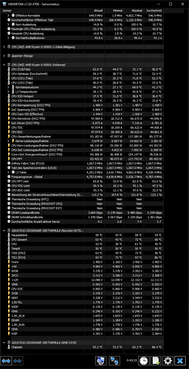

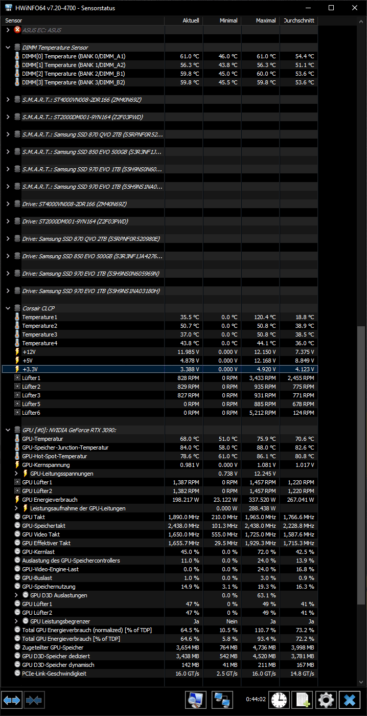

HW Info lasse ich jetzt mal laufen und starte nochmal das Game, dabei sehe ich mir die Temps an...
Temps sage ich an sobald ich diese beim Absturz kenne ;)
Erp ist entsprechend aktiviert...

Ich hab jetzt mal eine Zeit lang gezockt und die Werte sind wie folgt:
Abgestürzt ist er heute nicht....
Die Chipsatztemperatur ist mit 93 Grad relativ hoch, das kann zum einfrieren führen.
Wie schnell dreht der Chipsatzlüfter unter Last? Das kann man auf dem ersten Bild unten nicht sehen.
Die Smart Werte der Laufwerke sind OK.

Würde ich auf jeden Fall mal schauen was Sache ist, weil 93°C mit nem Lüfter :oops: ?
Ist auf jeden Fall sehr hoch die Temperatur, hab n Aorus X570 Xtreme, selbst im Sommer bei ~30°C Raumtemperatur war mein Chipsatz passiv bei max. 60-62°C.
Dann aber schon mit OCCT Benchmark und 200W Limit bei der CPU, im normalen Zockerbetrieb war ich etwa bei 55-57°C.
