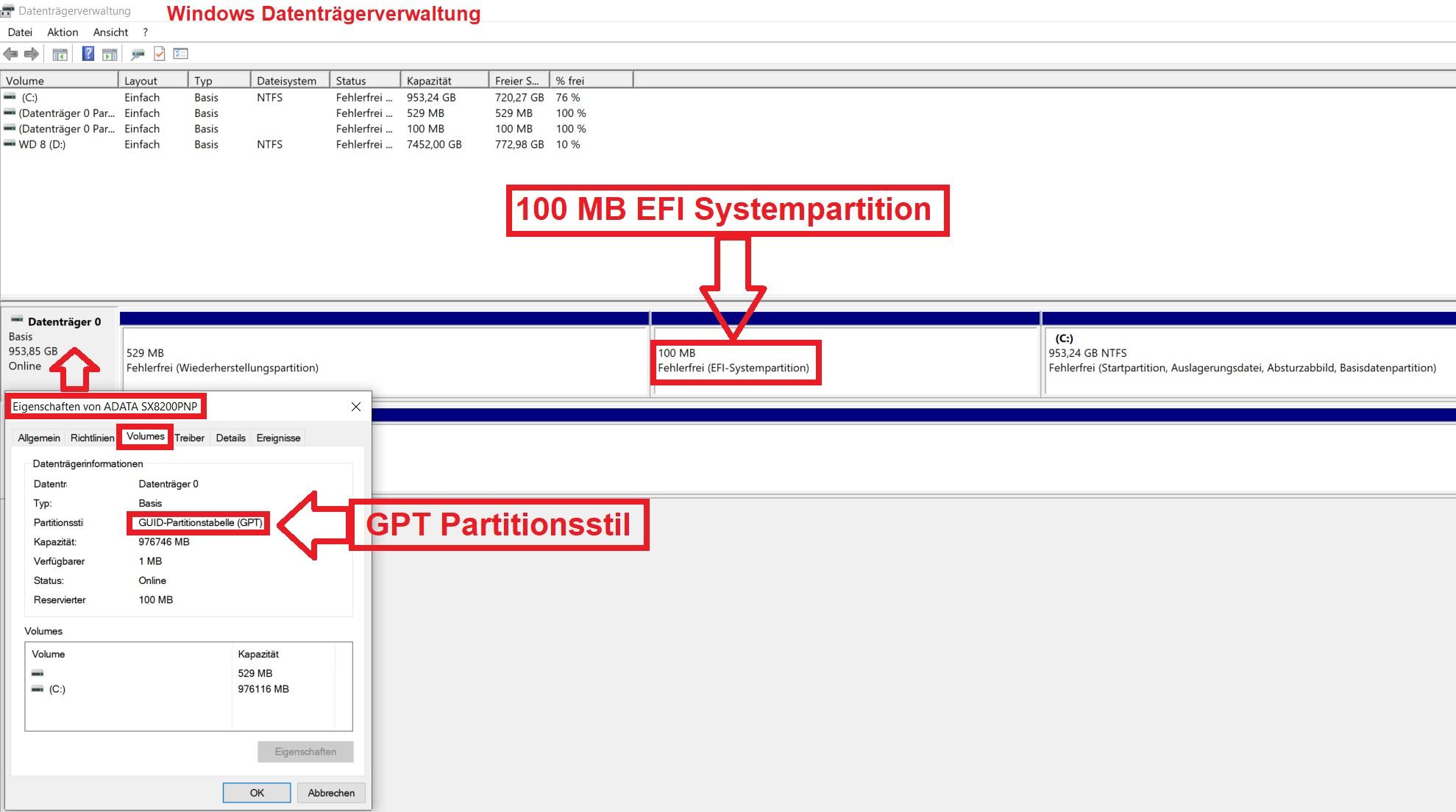

Die Windows SSD muss in GPT Partitioniert sein bevor du auf Uefi Mode umstellst, ansonsten gibt es einen Bluescreen beim Windows Start im Uefi Mode.

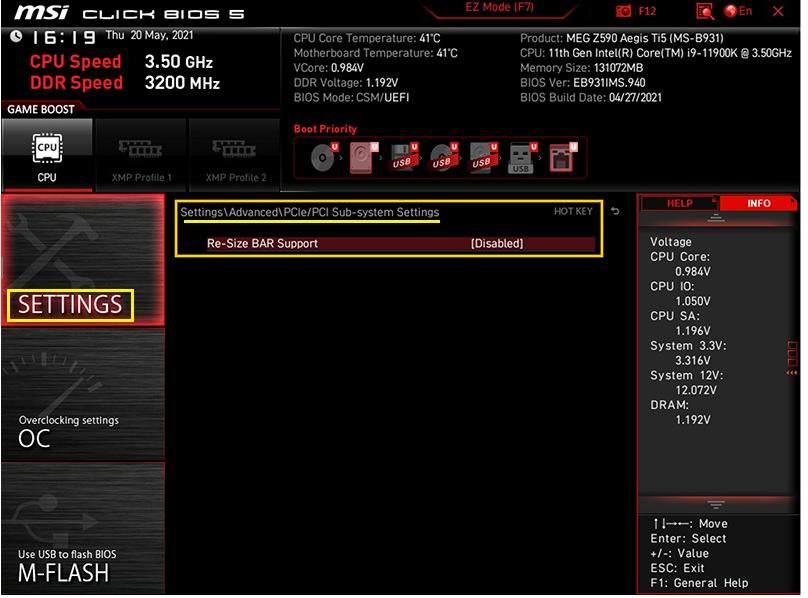

Du kannst im Bios noch Re-Size BAR deaktivieren.

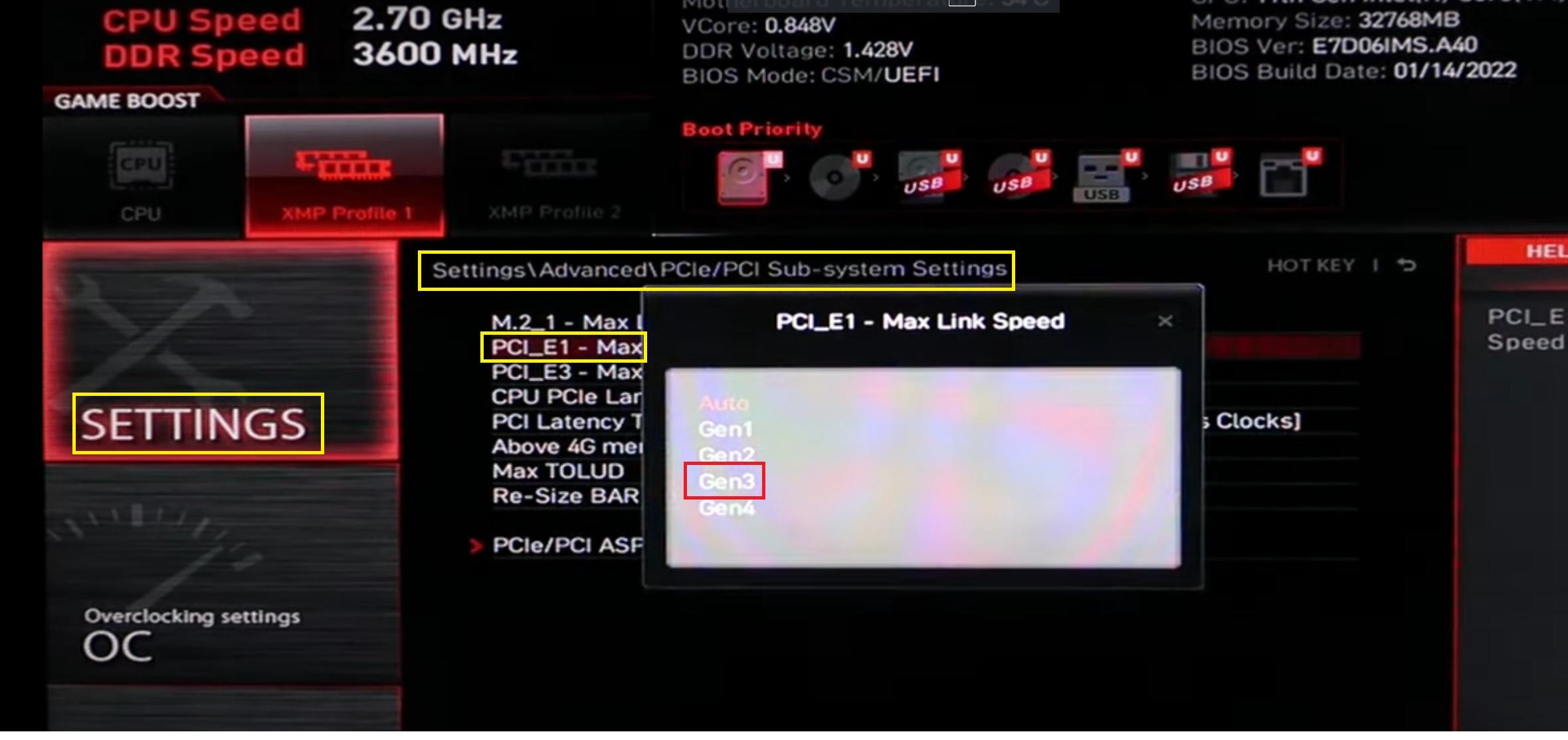

PCIe Gen3 im Mainboard Bios aktivieren.
Mit Gen4 oder auf Auto kann es Probleme geben.
