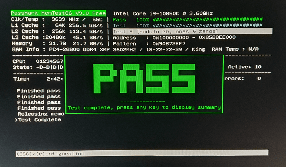

- Arbeitsspeicher memtest - mit XMP 3600Mhz / ohne XMP 2133 Mhz laufen lassen - beides keine Probleme (siehe Bild)

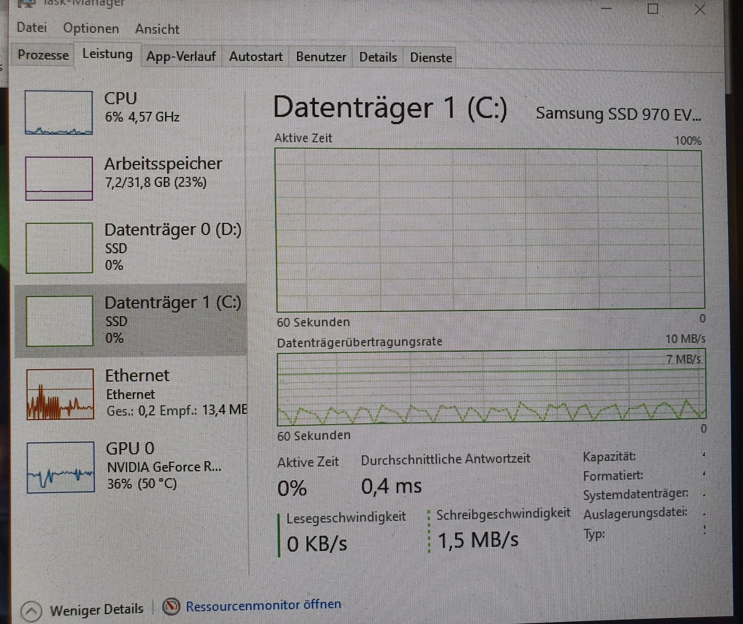

der Angehangene Screen vom TaskManager ist während der PC eingefroren ist, ich seh dort auch nichts aufälliges

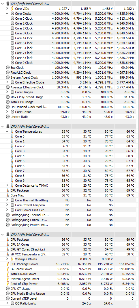

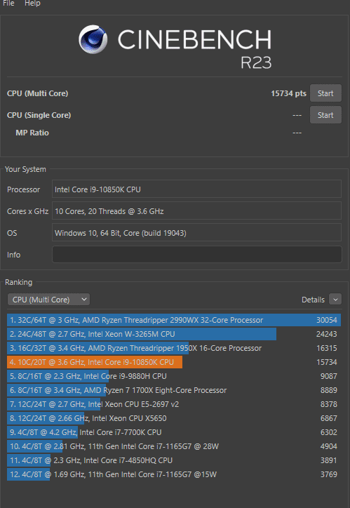

Cinebenche mal mit 10min Run, so dass ausgeschlossen werden kann das es die Lastwechsel zwischen den Runs sind, die zum Absturz führen.
Da hackt es mit CometLake nämlich gerne, wenn die CPU-Voltage nicht ausreicht
Cinebenche mal, mit 10min Run, so dass ausgeschlossen werden kann, dass es die Lastwechsel zwischen den Runs sind, die zum Absturz führen
lief ohne Probleme durch, ich hänge den HWinfo screen mal direkt mit an

der Run vom Screen oben war nen 10min run, aber ich lass es gerne auch nochmal so durchlaufen
edit;
lief ebenfalls ohne Probleme durch
