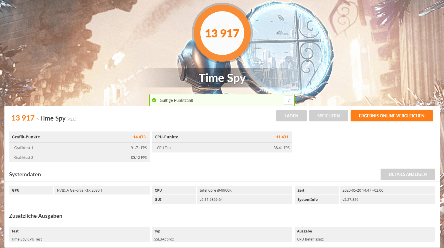

-3DMark TimeSpy Demo läuft durch ohne Probleme.

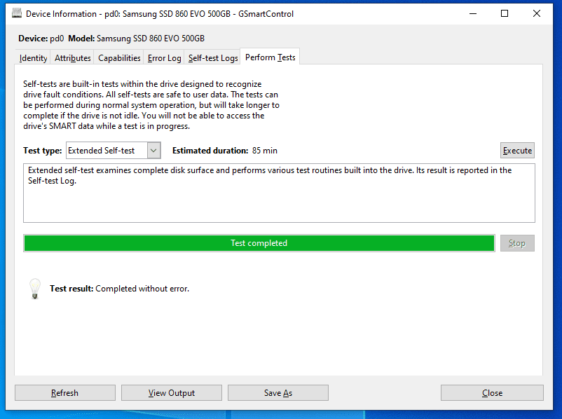

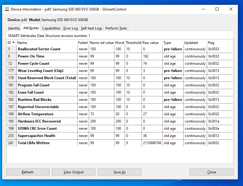

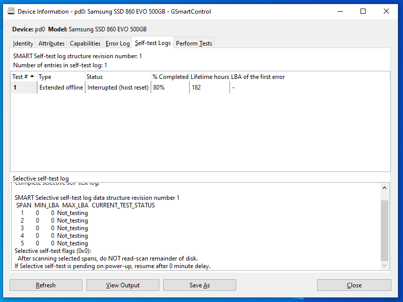

GSmartControl für SSD läuft 85min durch ohne Probleme.

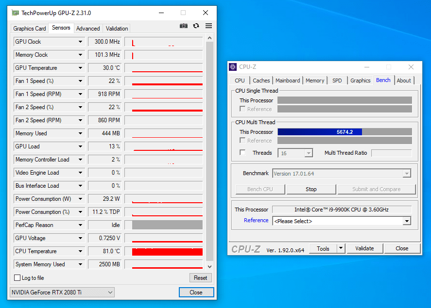

Temperaturen waren beim CPU-Z Benchmark bei 81° direkt nachdem sich GTA5 beendet hat nicht über 40°.

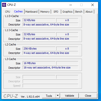

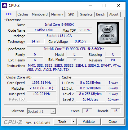

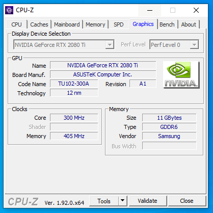

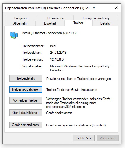

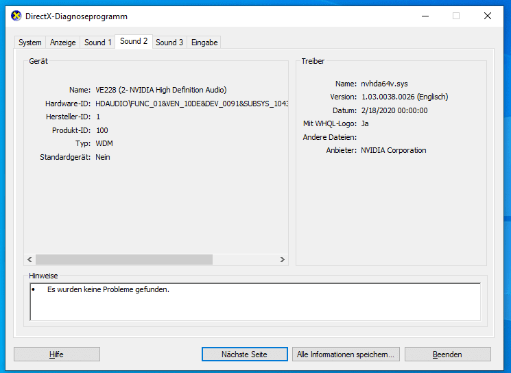

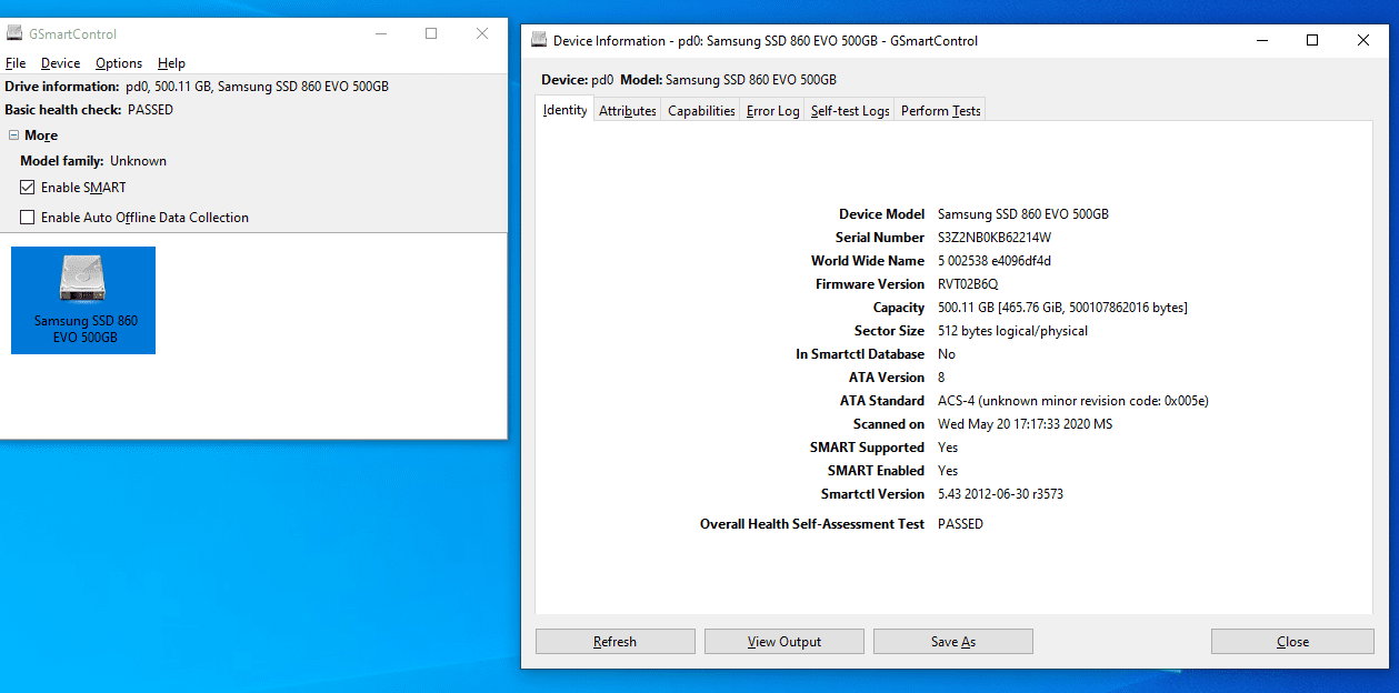

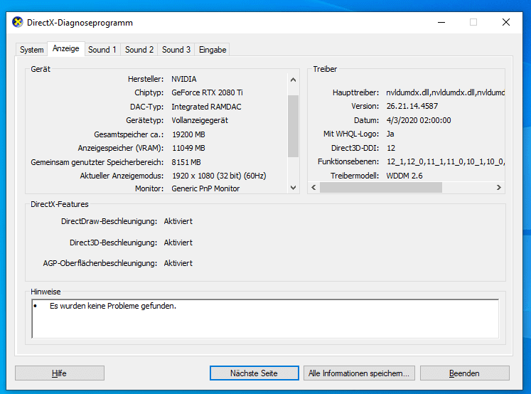

hast du schonmal alle treiber sauber deinstalliert (ddu, und registry säubern nach deinst) und auf den neusten stand gebracht?

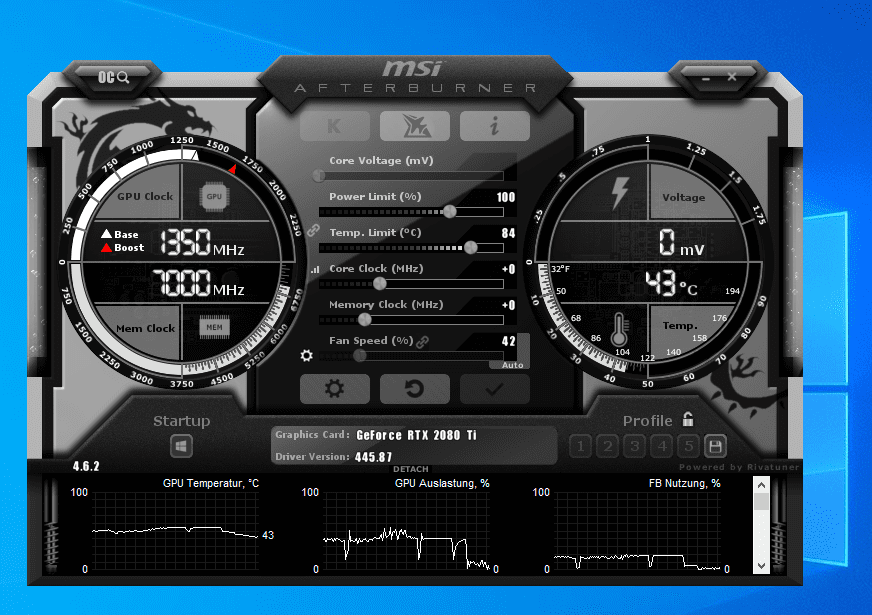

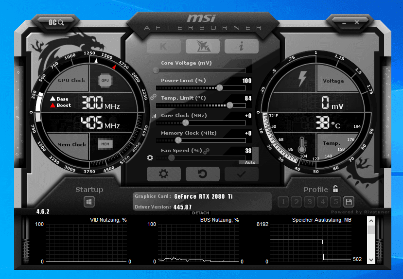

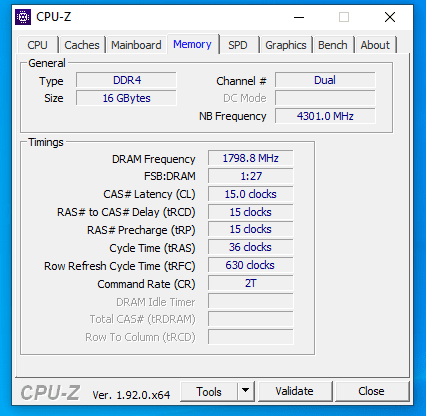

Zuerst mal ausschließen, ob irgendwas zu warm wird. Dazu am besten ein Tool benutzen, das die Temps im laufenden Spiel anzeigt (z.B. Afterburner) oder zumindest die Max-Werte festhält (z.B. HWinfo64).
Wenn das ausgeschlossen ist, würde ich mal den RAM runtertakten. Der ist zwar für 3600Mhz gedacht, das heisst aber nicht, das er mit 3600Mhz unter allen Bedingungen garantiert funktioniert.
Bei diversen OC Versuchen, auch nur mit XMP, habe ich festgestellt, das ab gewissen Taktraten die Kiste manchmal durchaus läuft, manchmal nicht. So mag das ganze zwar Primestable sein, aber zwei Tage später im Spiel schmierts doch ab. Gerade Probleme mit RAM führend zu diversen unterschiedlichsten Fehlern, hängt halt davon ab, welcher RAM-Zugriff gerade schief ging.
Manche Leute behaupten sogar, ein paar Grad mehr Raumtemperatur können schon den Unterschied machen, wenn der RAM (in Verbindung mit dem Board) eh schon am Limit läuft. Also wenn du im Winter bei beheizten 21° dein Overclocking einstellst, mag das laufen, wenn du dann aber Richtung Sommer auf einmal 24° Raumtempartur hast, klappts nicht mehr.
Erstmal danke an alle die geantwortet haben.(y)

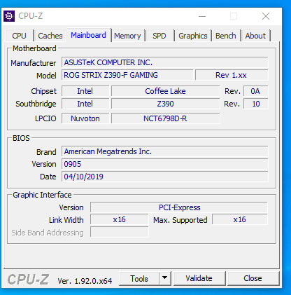

Wenn ich das UEFI per Netzwerkkabel flashe, sind dann bei der neuen Version 1502 auch die Firmware Version 12.0.49.1534 und das Intel ME Version 12.0.64.155 (wie beim Link von Alpha11) automatisch mit dabei?
Hab das gemacht und seit ca. 2 Stunden läuft GTA5 ohne Fehler. RAM läuft auf XMPII und 3600. Memtest86 werde ich gleich noch machen.

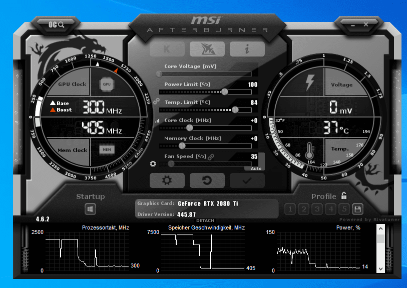

Afterburner siehe Anhang. Passen die Werte so? Die Werte bei Prozessortakt und Speichergeschwindigkeit sind schon ziemlich hoch.
Geht der Stresstest auch mit FurMark v1.21.1.0? Unige Superpostition möchte dafür die Vollversion und 20€.
Hab den Test schon vor UEFI-Update gemacht, gleich nachdem sich das Spiel beendet hatte.
Bei 0min: 1995MHz/64°C/104,2%TDP/FAN51%
Bei 45min: 1965MHZ/61°C/ 98,0%TDP/FAN51%
Bei 1h: 1935MHZ/63°C/98,2%TDP/FAN52%

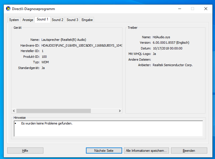

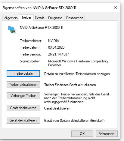

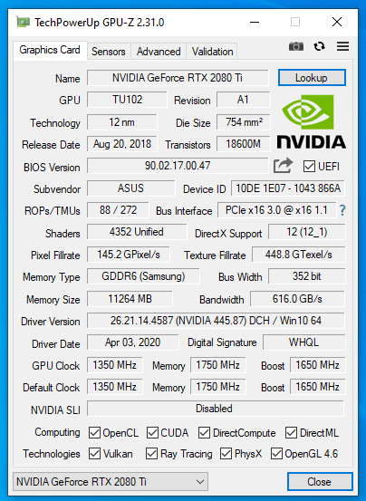

Kann nochmal jemand über die Treiber vom ersten Post sehen ob das so passt? hab da eine starke Wissenslücke. Muss ich beim i9 nicht auch was machen oder geht das über den Boardpartner ASUS?

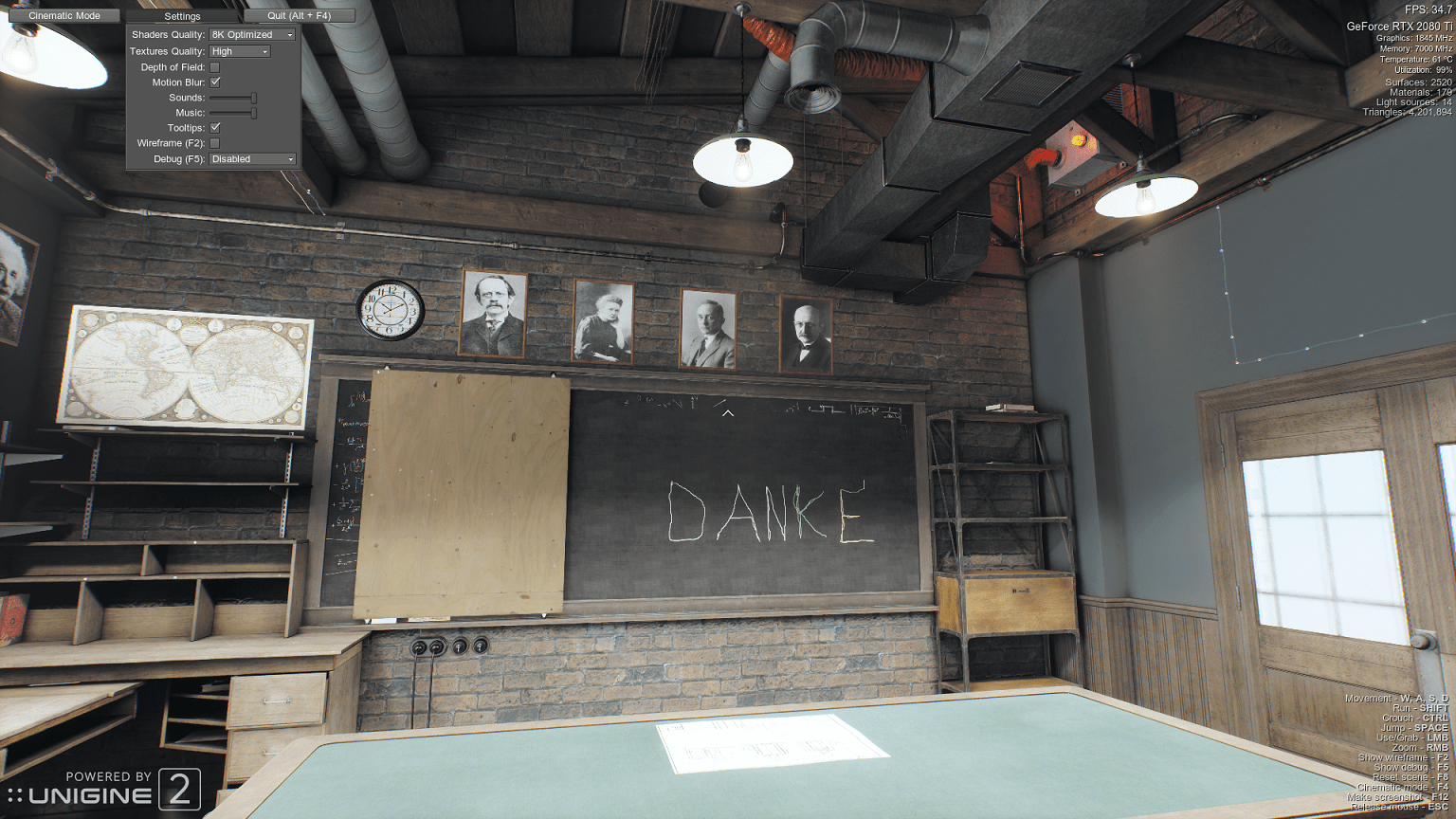

@Geola
die freeware version vom unigine engine hat einen game mode der solange läuft wie du möchtest.
64°C sind absolut ok. schön zu hören, das es jetzt läuft.
Da hab ich wohl den Baum im Wald nicht gefunden. Sorry.
Nach ca. 123 Minuten Tische und Regale ablehren auf 8k, Textur High und Motion Blur waren es im GameMode 30-38 FPS/ min unter bzw. über 1800MHz/max.61°C.
Hab dann noch 63min den CinematicMode laufen lassen und am Ende bei den wechselnden Szenen.37-46FPS/ca.1750-1830MHz/konstant 61°C.
Anbei Bild (mit Paint auf 80%skaliert sonst zu groß zum hochladen) man beachte die künstlerisch wertvolle Tafelbeschriftung.
