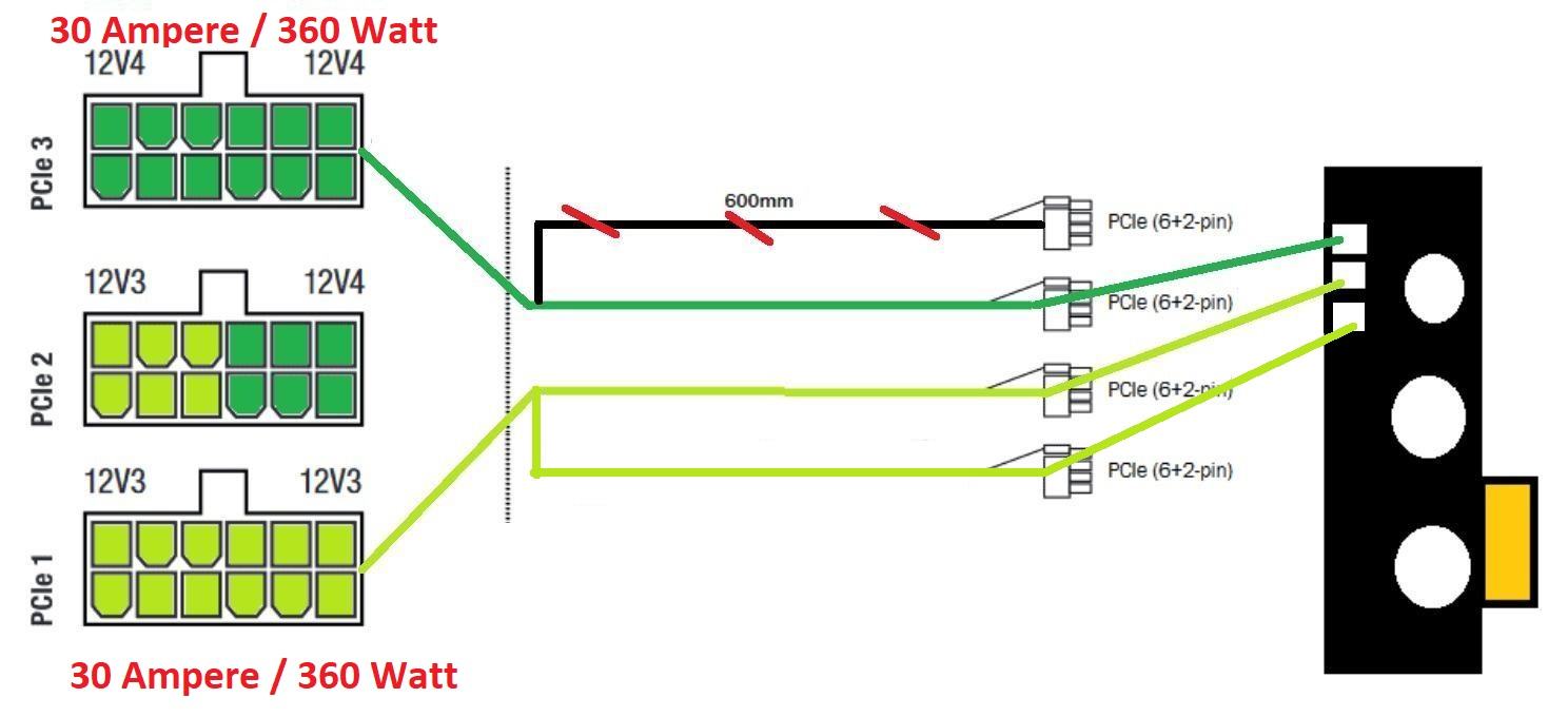

Wahrscheinlich hast du das be quiet! Straight Power 11 1000W Netzteil falsch mit der Sapphire Nitro RX 7900 XTX Grafikkarte verbunden.
Du musst PCIe 1 und 3 am Netzteil verwenden (Bild im Spoiler unten), die meisten PC Schrauber verwenden PCIe 1 und 2 am Netzteil, das ist falsch.

Moin, Ich benutze am Netzteil 1,2 und 3. Ist das Falsch ? Also ich benutzte kein Y Kabel, Ich ändern es später mal und berichte

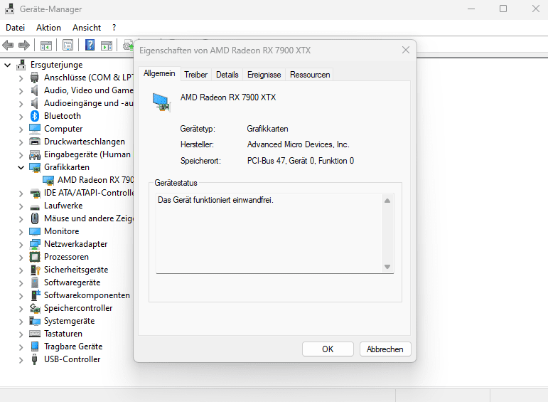

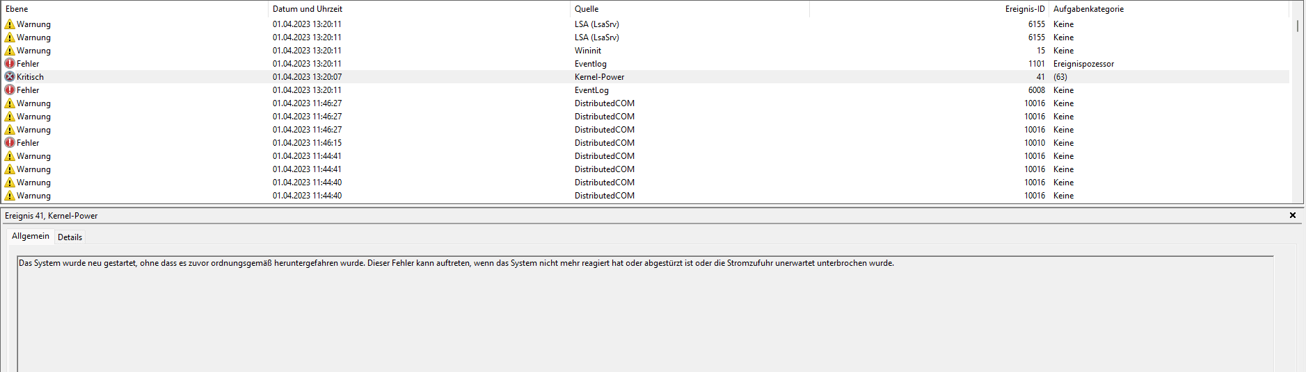

Was steht den unter Gerätemanager bei der Grafikkarte ?

wie ist die graka angeschlossen?
An jedem PCIe vom Netzteil hängt ein 8 Pin
