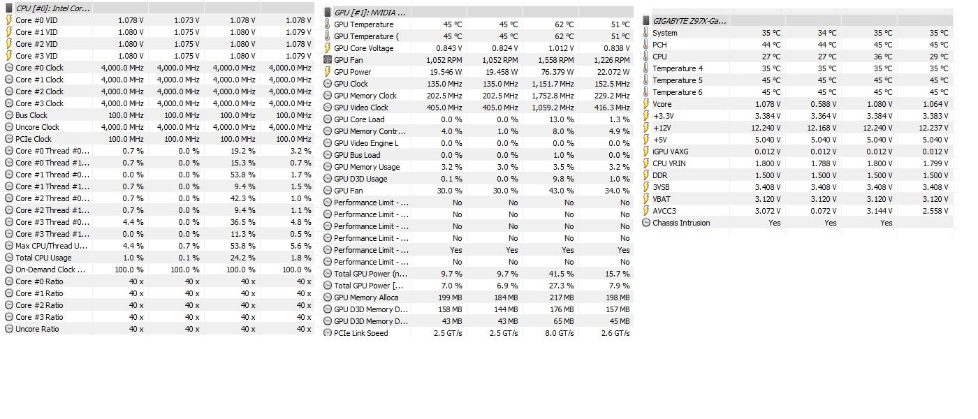

Schau mal bei HwiFO 64 nach den Spannungen. Bei Programm Start den Haken bei Sensors only setzen, der andere Haken kann raus.
Stell dann bitte einen Screenshot hier rein.
Das sind die Werte Idle Desktop... aktuell grade 5 Minuten am Laufen, kann jederzeit wieder schwarz werden :d
Der Menukopf ist abgeschnitten, von links nach rechts ist es Current - Minimum - Maximum - Average... wollte ich nur rein editieren nach dem neuesten Restart, lol :(
Die Werte scheinen in Ordnung zu sein, da es keine Ausrutscher gibt.

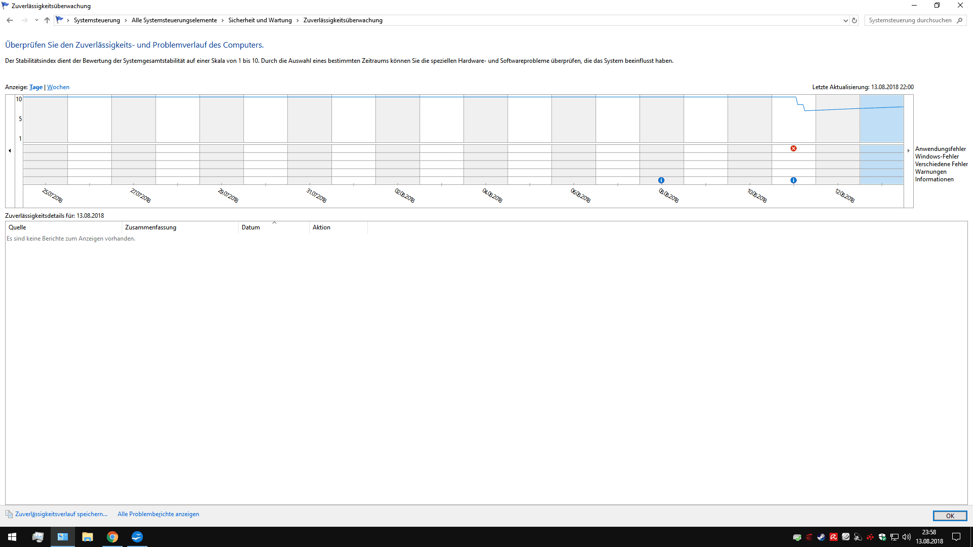

Hast du mal in der Ereignisanzeige geschaut ob dort was drin ist.
Schau auch unter Sicherheit und Wartung, dort bei Wartung in den Zuverlässigkeitsverlauf nach.
Vielleicht haben wir Glück und das Problem wurde protokolliert.
Also Sicherheit und Wartung ist nichts.

Die Installation von Treibern wird normalerweise im Zuverlässigkeitsverlauf angezeigt, ist bei mir jedenfalls so.
Mir stellt sich jetzt die Frage, ist irgendetwas übertaktet? Falls ja alles ob CPU oder GPU auf Werkseinstellung zurück. Einfach mal einen CMOS Reset durchführen.
Die BIOS Version mal überprüfen, gegebenenfalls updaten.
