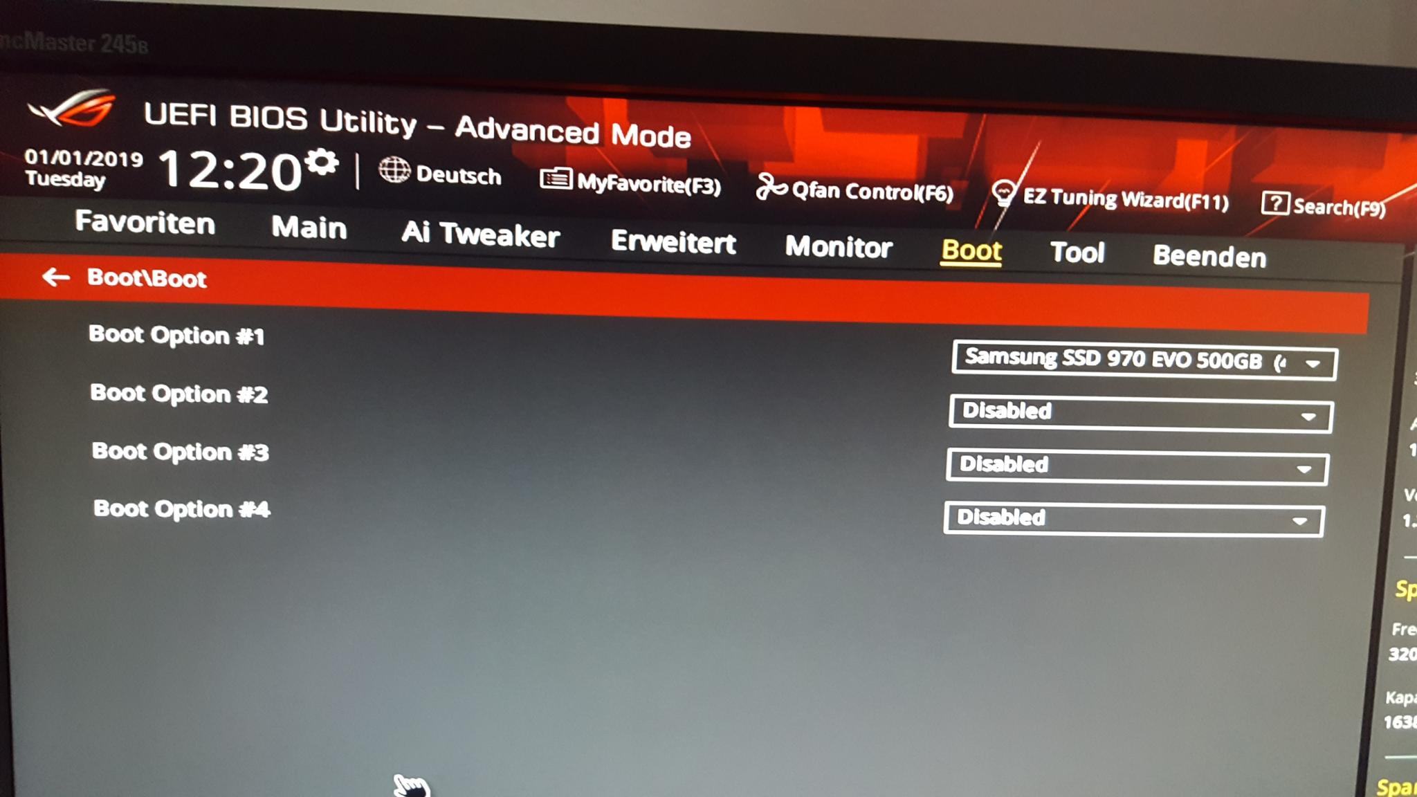

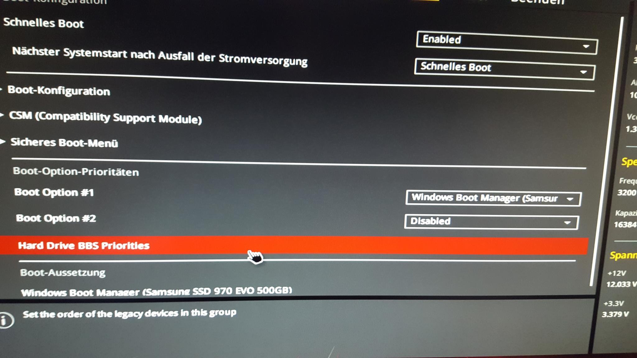

Hallo zusammen,
erst mal ein gutes Neues Jahr.
Ich hab das Problem jetzt scheinbar lösen können.
Und zwar habe ich im BIOS alle Bootoptionen deaktiviert damit er nur noch auf das C-Laufwerk zugreift.
Es scheint zu gehen. Zumindest war vorher der PC vom Strom für ne halbe Std. getrennt und beim Einschalten ist er sofort hochgefahren.
Ok, ich denk diese ganzen Bootoptionen machen den Start des PC ohnehin langsamer, weil er ja alles durchchecken muß.
