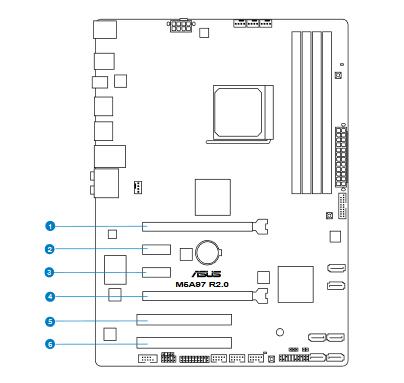

Direkt unter den RAM-Steckplätzen dürfte eigentlich nichts sitzen, was mit der Stromversorgung zu tun hat. Den Bildern im Netz nach zu urteilen, werden das wohl eher die SATA-Verbindungen gewesen sein (also für die Festplatten bzw. optischen Laufwerke). Oder der Front-USB-Connector.
Ich denke, Dein Netzteil ist unterdimensioniert bzw. hart an der Grenze: GeForce GTX 650 Ti Grafikkarte | NVIDIA Kepler|NVIDIA ... Ob das jetzt wirklich die Ursache ist, kann ich über die Ferne nicht beurteilen. Möglich ist es allerdings, zumal Netzteile natürlich auch altern. Manchmal liegt's aber auch (besonders bei älterer Hardware) daran, dass der allerneueste Treiber nicht der Beste ist. Übliche "Verdächtige" sind dabei Netzwerk-Sound-Dings-Treiber. "Fremde" Antiviren-Software sorgt ebenfalls gerne für komische Phänomene.
Jedenfalls schreibt Windows eifrig Protokoll-Dateien und es gibt Leute, die sich mit der Auswertung dieser Dump-Dateien ziemlich gut auskennen. Vielleicht kann Dir ja jemand im "Dr. Windows"-Forum weiterhelfen?
Solltest mal definitiv ins Manual gucken, direkt unter den RAM-Slots ist da nur die ATX Buchse!
Die SATA Slots sind wo janz anders!
Öhm, für mich ist das eher "neben" und nicht "unter" - aber wohl alles eine Frage des Blickwinkels.
Ja sorry das ich mich nicht so auskenne ... :d
ich hab nachgeguckt ich meinte den USB 3.0 connector schräg rechts unter den ram Steckplätzen
Kein Problem - Alpha11, Holzmann und ich waren uns ja auch nicht ganz einig, was Du gemeint hast. Aber schon mal gut zu wissen - an dem Stecker sollte es eigentlich nicht liegen.
