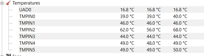

mit den angezeigten MoBo Temperaturen und was wo die Pins sind kann ich leider nicht viel anfangen aber hier:

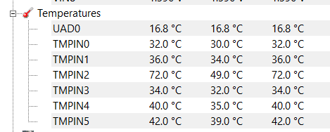

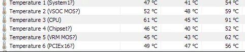

Du hast mehrere Temp Sensoren am Mainboard. Welcher Temperatursensor zeigt die 76 grad
Beispiel:
habs hier bemessen und der Tmpin2 hat die 76°C während des Benchmarks angezeigt

Mit Tmpin2 kann ich nichts anfangen. Man müsste wissen welcher Sensor Tmpin2 ist :)

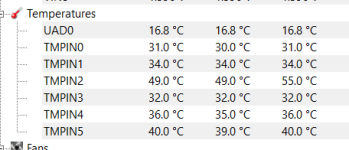

Habe jetzt die beiden Lüfter oben abgeschaltet und nochmal einen Benchmark gemacht um die Mainboard Temperaturen zu testen. Vorher vs während des Benchmarks. Der Tmpin2 sieht schonmal etwas besser aus als 76° aber ob 72° jetzt den Unterschied macht? 🤣 Scheint immernoch sehr warm zu sein, dafür ist der im idle von 62° auf 49° runtergegangen. 👍 EDIT: nach ein paar Min jetzt wieder 56°.
