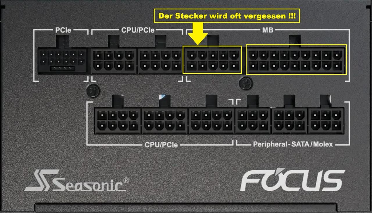

Anscheinend hast du schon alles überprüft, inklusive die zwei Stecker Netzteilseitig für das 24 Pin ATX Kabel?

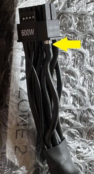

Hast du die Netzteilkabel auch getauscht?
Weil manchmal lösen Kabel aus den Steckern vom Netzteilkabel, Beispielbild unten.
Normalerweise kann man das gelöste Kabel einfach in den Stecker zurückdrücken, beim Einbau nur darauf achten, dass sich das Kabel nicht erneut löst.
Jo die Kabel habe ich beide eingesteckt, die zweite Sache von dir werde ich nochmal prüfen. Nicht das hier ggf. ein Defekt vorliegt.
