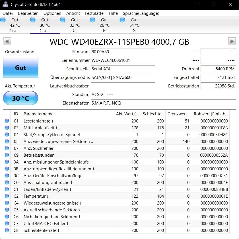

Wie hoch sind die Lade/Entlade Zyklen (C1 Load/Unload Cycle count) bei deiner WD Green 4 TB HDD?
Hast du mit dem WDIDLE3 Tool die schreib/Lese Kopf Parkzeit von 8 Sekunden auf 300 Sekunden erhöht, oder deaktiviert?
Wenn nicht ist das ein Problem, weil der komplette PC hängt sobald die HDD aufwacht.
Mach mal bitte einen Screenshot von den Smart Werten deiner WD Green HDD mit CrystalDiskInfo portable.
Da hab ich nichts verändert da ich davon keine Ahnung habe.
Aber wie relevant ist das überhaupt? Ich habe so gut wie keine Spiele auf meiner HDD installiert, alle "wichtigen" Spiele sind auf meinen SSDs.
Hier sind jedenfalls die SMART Werte meiner HDD.
Leider steht CrystalDiskInfo bei dir auf Hexadezimal, da muss man alles umrechnen das kannst du auf Dezimal umstellen, Anleitung im Bild unten.
C1: 834B8 ist in Dezimal 537 784 Lade/Entlade Zyklen in 22058 Betriebsstunden das ist relativ viel, Western Digital Garantiert an der WD Green HDD nur 300 000 Lade/Entlade Zyklen bis ein Mechanischer defekt der HDD auftreten kann.
Das ständige Parken des Schreib/Lese Kopfs belastet die HDD extrem, bei meiner WD HDD sind es nur 3304 Lade/Entlade Zyklen bei 6336 Betriebsstunden.
Klemm die HDD mal über das SATA Daten und das SATA Stromkabel (beide Kabel) ab, und prüfe ob das Problem dann weg ist.

Also, ohne HDD hatte ich nach etwas über einer Stunde testen zwar keinen Freeze, dafür hatte ich mehrfach kurzzeitig (ca. 1 Sekunde) einen schwarzen Bildschirm.
Als ich danach die HDD wieder verbunden habe, gab es nach rund 30 Minuten Spielzeit drei Freezes.
Ich nehme also mal an das die HDD einen defekt hat oder? Aber warum habe ich plötzlich einen schwarzen Bildschirm nur weil die HDD nicht verbunden ist?

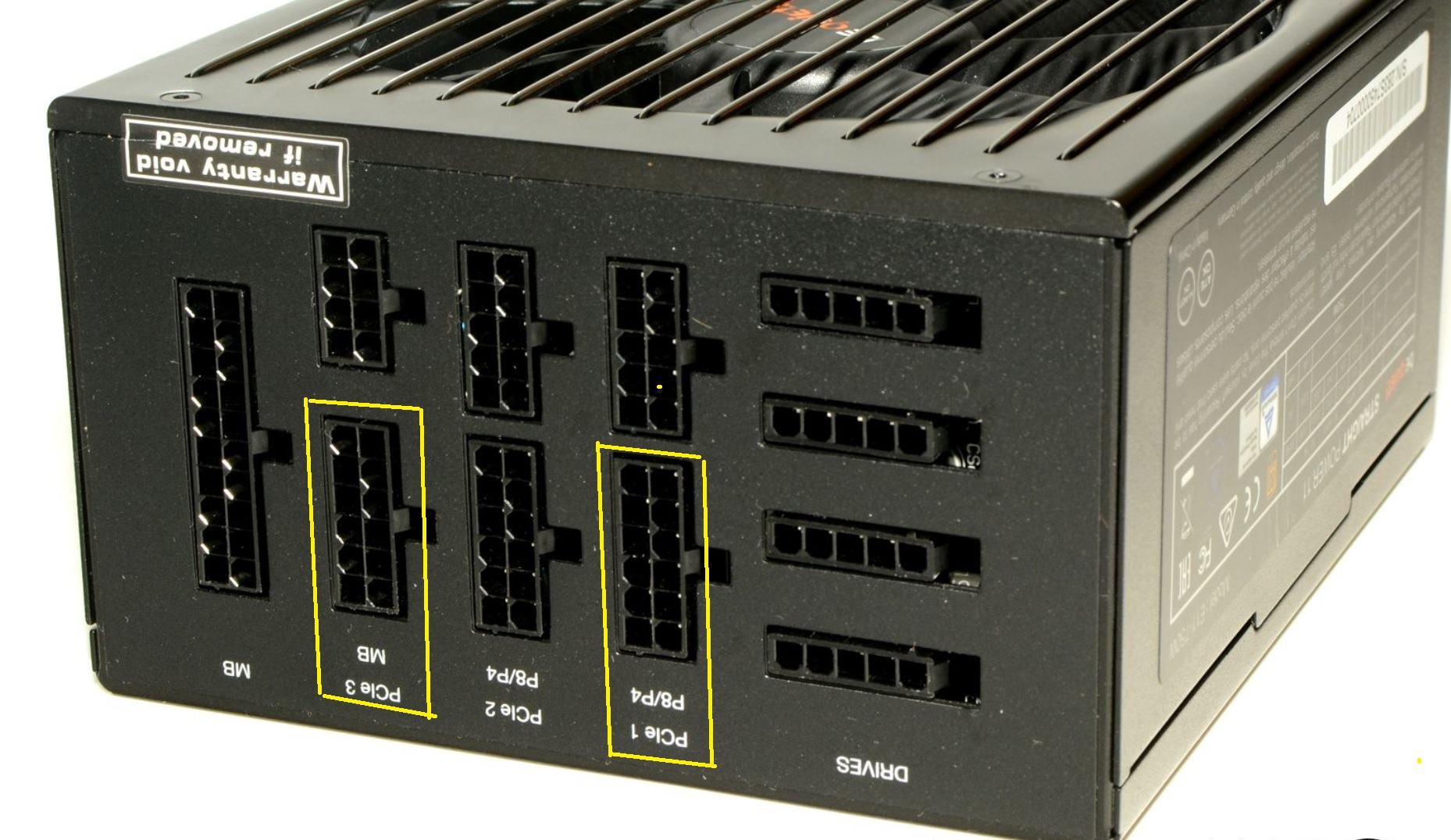

Da kann ich auch nur raten, möglicherweise stimmt mit deiner Stromverbindung etwas nicht, z.B. Stromstecker nicht bis zum Anschlag eingesteckt.
Was hängt noch alles am Strang vom Netzteil mit dem die HDD verbunden ist?
Möglicherweise verursacht ein Gerät an diesem Strang die kurzen Blackscreens und lässt die HDD abstürzen, wodurch sich dann der komplette PC aufhängt.
Oder du hast den Stecker von diesem Netzteil Strang nicht vollständig in das be quiet! Straight Power 11 750W Netzteil eingesteckt, der Stecker muss im Netzteil eingerastet sein.

Die HDD an einen eigenen Netzteil Strang hängen, dann sollte der PC nicht komplett einfrieren.
Außerdem prüfen ob die SATA Stromstecker von den beiden SSD komplett eingerastet sind.
Schau mal an der GTX 1080 Ti ob die beiden 6+2 Pin PCIe Stromstecker richtig eingerastet sind, häufig ist der 2 Pin Stecker von 6+2 Pin PCIe Stromstecker nicht bis zum Anschlag eingesteckt.
Schau dir die Netzteil Stecker am Netzteil selbst an, die Stecker sollten alle komplett eingerastet sein.
Außerdem sollte am Netzteil PCIe 1 und 3 mit zwei 6+2Pin PCIe Kabeln verwendet werden laut be quiet! Handbuch um die Last der Grafikkarte gleichmäßig auf zwei Rails (Stromschienen) zu verteilen.
Bei deinem be quiet! Straight Power 11 750W Netzteil sind zwei Kabel mit jeweils nur einem PCIe 6+2 Stecker dabei die verwendest du, bei meinem be quiet! Straight Power 11 750W Netzteil ist das genauso.
Ich würde die vier Schrauben vom Netzteil entfernen, damit du das Netzteil zurückschieben und die Stecker bis zum Anschlag einstecken kannst.
