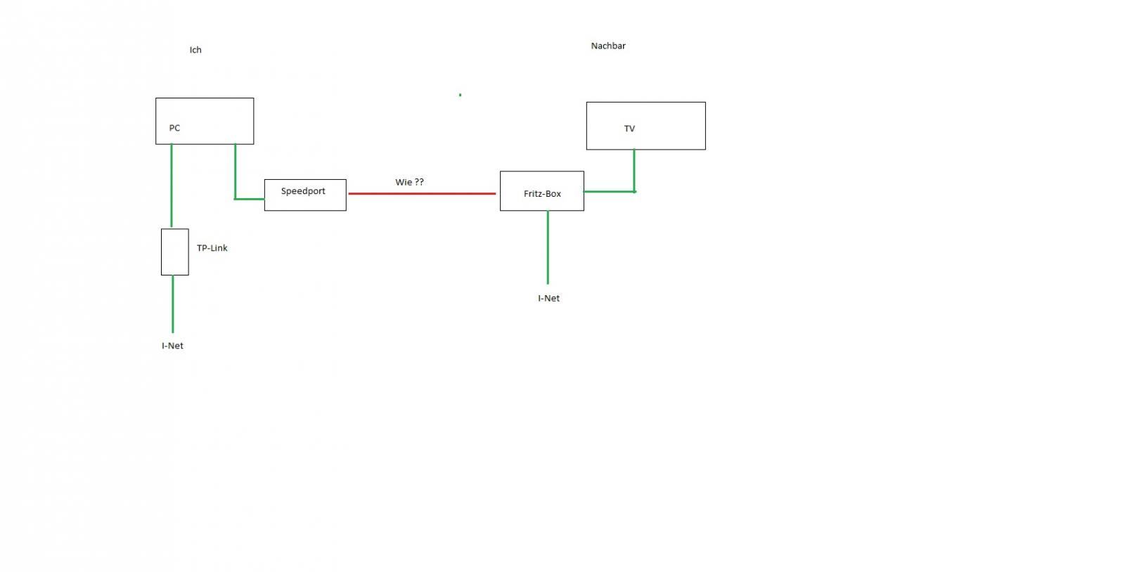

ich wollte meine Daten aufm PC mit meinem Nachbarn teilen. Jeder von uns hat ein eigenes Netzwerk mit Internet.
Wie bekomme ich jetzt mein PC zusätzlich in sein Netzwerk? Ich habe am PC ne 2te LAN-Buchse an der ich noch den alten Speedport anbringen könnte.
Aber ich weiß nicht was ich genau suchen muss, AP und Repeater ist glaube ich das Falsche oder? Kann mir bitte wer nen schubs in die richtige Richtung geben?
Hab mal ne kleine Skizze gemacht, damit man genauer versteht was ich meine.
Hoffe das ist so überhaupt möglich. Auf was genau muss ich mich denn nun einlesen, AP, Repeater,...?

Was ist die Entfernung in Metern zwischen beiden Gebäuden?
Der einfachste Fall wäre eine Wlan Karte mit der du dich bei deinem Nachbarn (oder er sich bei dir) ins Wlan einloggst. Klappt das nicht ggfs. eine Bridge als Client am Fenster oder wenn die Entfernung weiter ist zwei Geräte die Point to Point Bridge können und abnehmbare Antennen zulassen. Allerdings sollten da keine Hindernisse zwischen den Gebäuden sein, das reduziert die Bandbreite erheblich.
Wohnen im selben Haus, ein Stock schräg unter mir. Die Idee mit der Wlankarte ist gut, kann ich den Speedport dafür nicht einsetzten?

Du brauchst entweder eine Wlan Karte, deren Nachteil die Position in oder um deinen PC ist, da externe Antennen der Karte keine langen Kabel haben sollten.
Besser wäre ein Gerät was den Client Bridge Modus kann. Dies kannst du ans Fenster stellen, das loggt sich bei deinem Nachbarn ins Wlan ein und bedient seinen eigenen internen 4-Port Switch. Mit einem Lan-Kabel von einem der 4 Lan Ports weiter zu deinem PC. Vorteil ist auch, dass du ggfs. spezielle Antennen anbauen kannst.

Edit: Mein TP-Link ist folgendes Modell: WDR3600 v1 und mein Nachbar hat ne FRITZ!Box 6340 Cable
Geräte gibt es viele, ab 20€. Du solltest vorab mal mit einem Notebook testen an welchem Punkt eurer Gebäudeeinheit du den besten Empfang aus deiner Wohnung zum Nachbarn hast. Dort machst du einen download und einen Dateitransfer über das Wlan deines Nachbarn und schaust wie viel Bandbreite jeweils übrig bleibt.
Bekommst du dort lediglich ein grottiges, schwankendes Signal musst du mehr investieren, bekommst du dort erträgliche Bandbreite genügt ein günstiges Gerät ab 20€.

Router mit 2 interfaces wenn ihr nix bohren willst wahrscheinlich einmal ethernet an den Router von dir und WLAN an den vom Nachbar.
Dann jeweils ne statische route ins andere Netz eintragen.
Was es da an Hardware gibt bin ich gerade überfragt als OS irgendein Linux bzw DD-WRT.
So wie du das ganze schreibst willst du auspacken 2 Mausklicks und geht Lösung, mir ist da aber nix derartiges bekannt.
Wenn ihr euch einig werdet dann könnt ihr auch den selben Adressraum verwenden und den Routing Teil weglassen.
Dann brauchst du nur nen WLAN Accespoint im client Mode den du mitm Nachbar Wlan verbindest oder ein Ethernet-Kabel.
Aber aufpassen wegen DHCP, auch kann so jeder über den Internetzugang des anderen surfen.
Dritte Möglichkeit über die zweite Netzwerkarte im PC nur den PC ins Nachbarnetz bringen selbes Vorgehen wie oben mitm Clients mode AP.

Denke die beste Lösung wird echt sein, mein PC am 2ten Lan per Client Ap. er muss ja nur mit seinem TV auf meinen Plex-Server zugreifen können.
