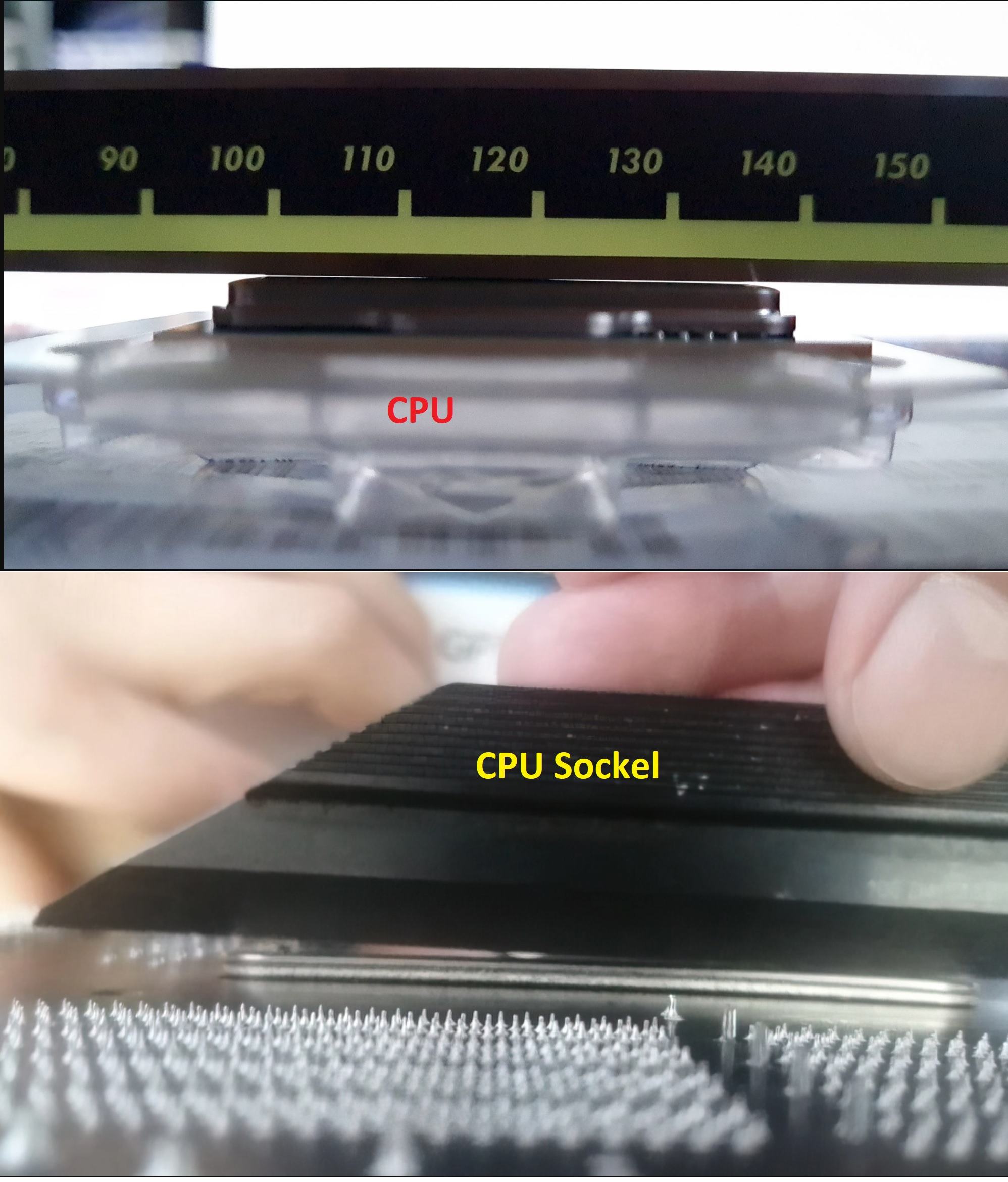

Außerdem solltest du dafür sorgen das sich das Mainboard nicht verbiegt wenn der CPU Kühler montiert ist, dieses Problem besteht leider bei allen Sockel 1700 Mainboards.
IgorsLab hat den "Washer mod" als Abhilfe getestet, besser wäre eine stabile Mainboard Backplate wie bei den AM4 Mainboards.
Die Mainboard Hersteller haben an der falschen stelle gespart und die Mainboard Backplate bei den Sockel 1700 Mainboards aus weichem Material gefertigt.
Dazu habe ich hier im Thread geschrieben: https://www.hardwareluxx.de/communi...tet-er-nichtmal-mehr-g.1314434/#post-29092160

Bisher lag es nicht am Mainboard bei Foren Mitglied Big1Vik (neues ASUS ROG Maximus Z690 Apex) und bei Spukfisch (neues MSI MPG Z690 Carbon WIF) beide hatten vorher das Gigabyte Aorus Z690 Master.

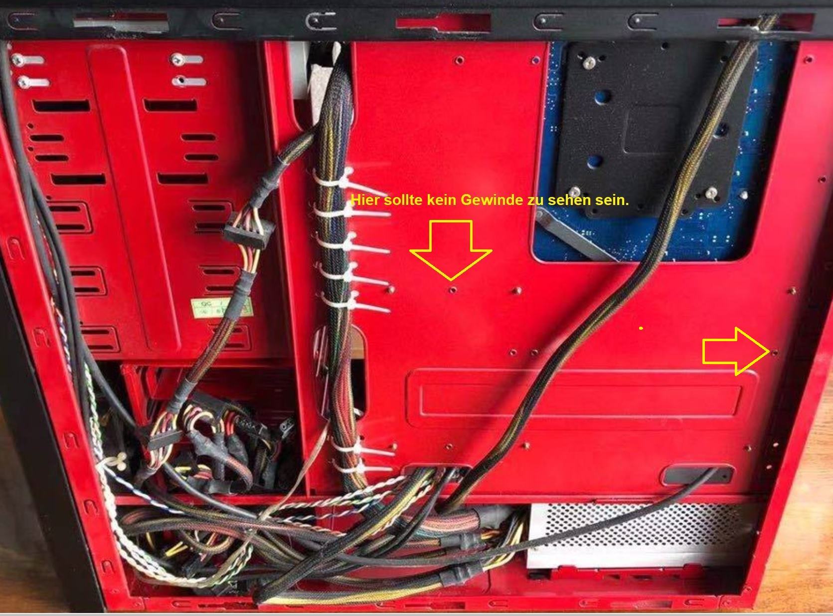

Manchmal befindet sich auch ein falsch gesetzter Abstandhalter im PC Gehäuse und verursacht einen Kurzschluss am Mainboard bzw. am Ram Slot.
Manchmal befindet sich auch ein falsch gesetzter Abstandhalter im PC Gehäuse und verursacht einen Kurzschluss am Mainboard bzw. am Ram Slot (Bild unten).

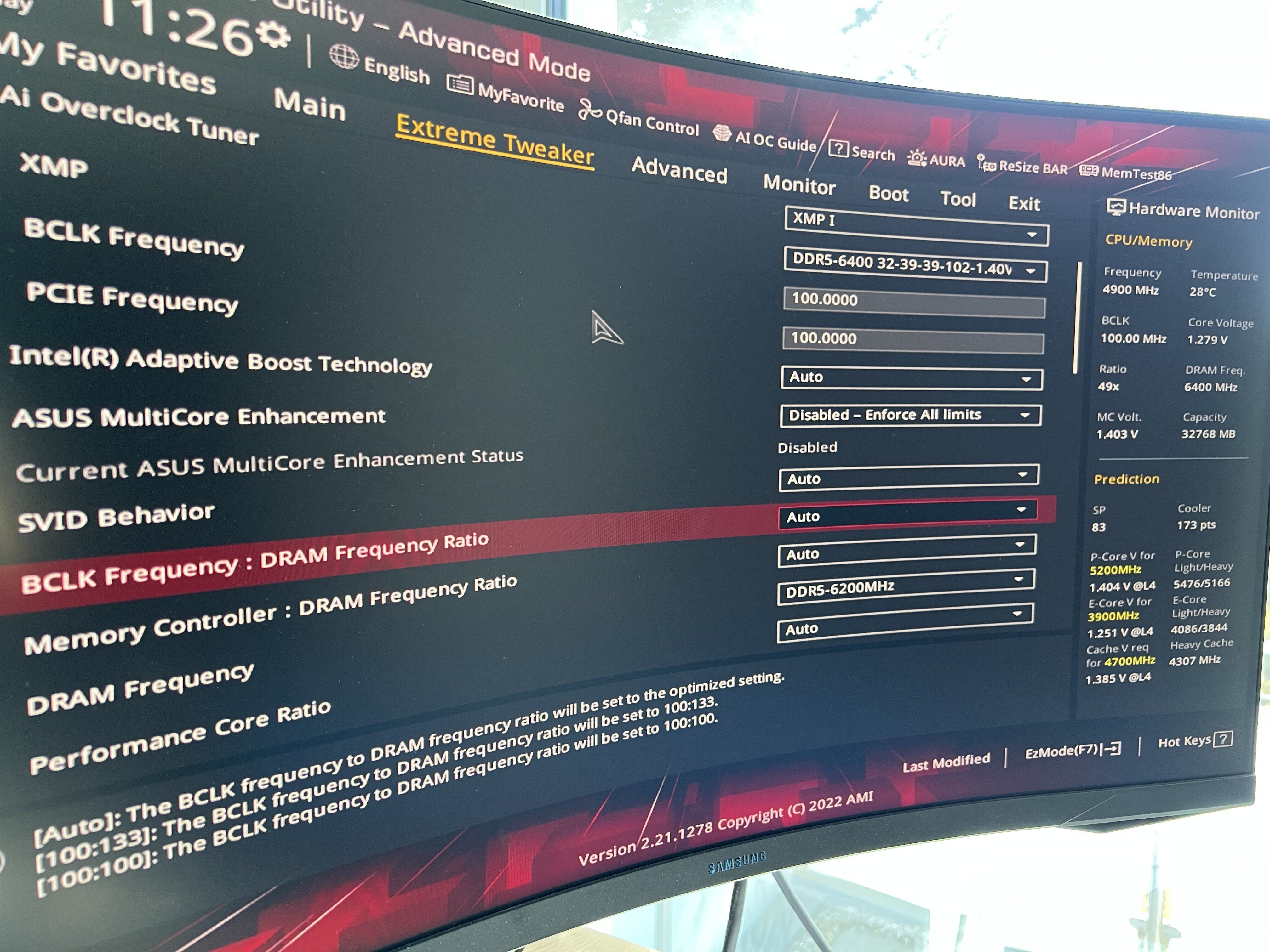

Das neue BIOS hatte ich, ich habe jetzt noch die Beta BIOS Version 1302 installiert, damit läuft DDR5-6000 CL32 in Memtest ohne Fehler, bei normalen XMP Settings DDR5-6400 CL32 gibt es 91 Fehler
Habe mir noch 2x RAM bestellt und werde das nochmal testen ob die alle so sind, wenn ja dann lasse ich es einfach bei 6000 und hoffe dass es künftig mit weiteren Updates stabiler wird
Kann ich sonst noch werte einstellen die es evtl positiv beeinflussen? XMP I hat ca nur ein Zehntel der Fehler die ich mit XMP II bekomme
grade durch Zufall gefunden:
