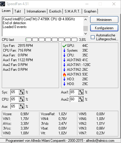

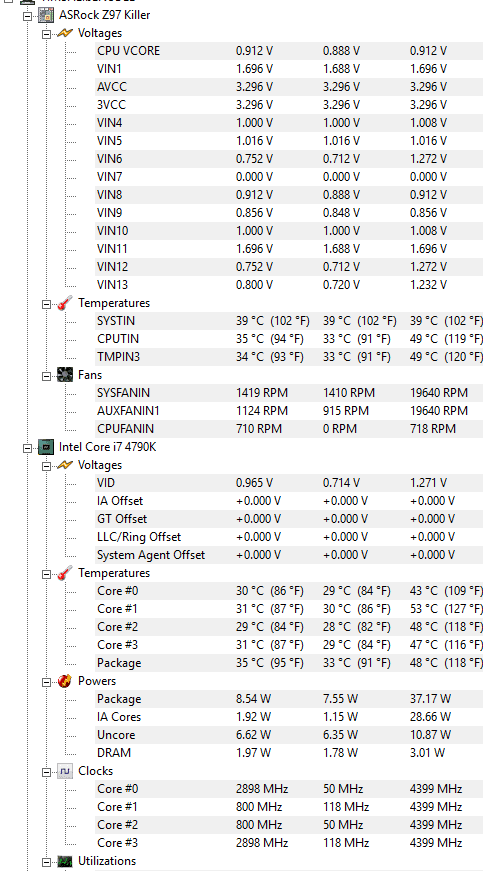

ich finde das mein PC echt laut ist. Habe leider nicht so mega viel Ahnung von PC's und deshalb hoffe ich das mir hier jemand helfen kann.
Wie weit kann ich die Lüfter herunterregeln ohne das meine CPU zu heiß wird ? Habe schon von Programmen wie SpeedFan gehört, ich bin aber immer etwas vorsichtig mit solchen Programmen. Liegt es vielleicht an meinem CPU Lüfter, dass der Rechner so laut ist ? Verbaut ist ein Thermalright HR-02 Macho Rev. B in einem
Corsair Carbide Series Spec-02. Restliche PC-Daten in meiner Signatur. Im Anhang noch Bilder vom HWMonitor und SpeedFan.
Wäre super wenn mir jemand helfen könnte ! :)

Deine Gehäuse Lüfter sind das Übel, die sind ja nie unter 1000rpm. Würde die mal auf 7 Volt oder was auch im Bios da steht runter regeln.

Habe es jetzt im Bios auf dem "lautlosen Modus" gestellt, wo sie eigentlich bei ca. 500 rpm laufen sollten, der eine tut es auch, nur der andere halt nicht. Der läuft dauerhaft auf ca. 1410 rpm. Ich kann in meinem BIOS auch nicht die Lüfter auf 7 Volt herunterregeln, glaube ich. Habe das Asrock Fatality Z97 Killer Mainboard, mit dem Fatality BIOS. Über Speedfan bekomme ich ihn auch nicht geregelt. In Speedfan heißt der Lüfter auch SysFan und der andere, der geregelt werden kann, AuxFan. Kannst du mir da auch weiterhelfen ?

Deinem Bild aus Fanspeed nach zu urteilen, musst du nur den lauten Lüfter an einen anderen Fan Steckplatz packen, da dieser definitiv in einem nicht-regulären Gehäuselüfter-Steckplatz steckt
