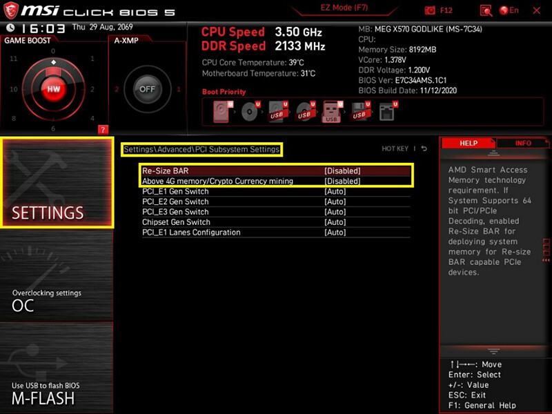

Im Mainboard Bios Resizable BAR deaktivieren, um Probleme mit Resizable BAR auszuschließen.
