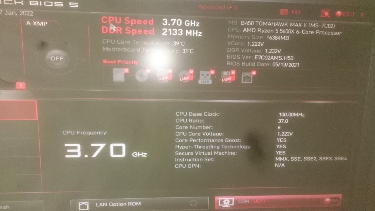

Edit: Dein Mainboard ist MSI B450 Tomahawk MAX II (Bios 7C02vH5,laut deinem Bild), G.Skill Aegis F4-3200C16D-16GIS, Ryzen 5 5600X CPU, RX 6600XT,
Samsung 980 aus deinem Thread, und hier aus diesem Thread.
Welche be quiet Pur Power 11 Netzteil, wieviel Watt?
Was war beim letzten mal im alten Thread das Problem mit dem schwarzen Bildschirm?

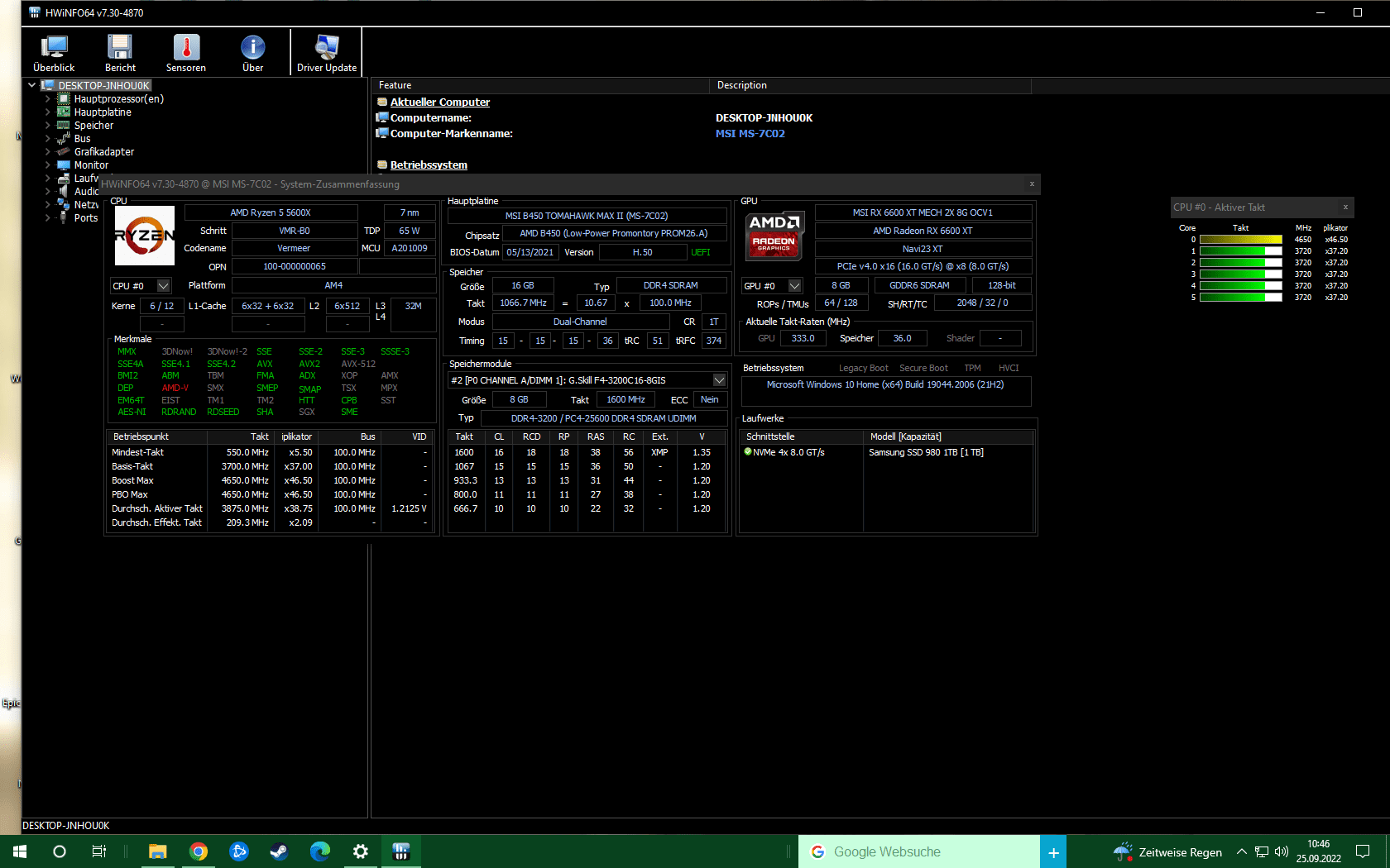

Du kannst auch HWiNFO64 (System Zusammenstellung, Bild unten) verwenden um die PC Hardware zu listen.
Auf dem HWiNFO64 Screenshot kann man alles wichtige erkennen inklusive Windows Version, Bios Version, fTPM, Uefi, Secure Boot, HVCI Status , defekte Laufwerke, Ram takt.
Screenshots machst du mit der Taste STRG+ DRUCKEN, mit STRG + V kannst du den Screenshot in Windows Paint einfügen bearbeiten und als .jpg Datei speichern.
Das Bild dann hier im Forum hochladen (unten links in deinem Post die Bild Datei anhängen).
HWiNFO64: https://www.hwinfo.com/download/

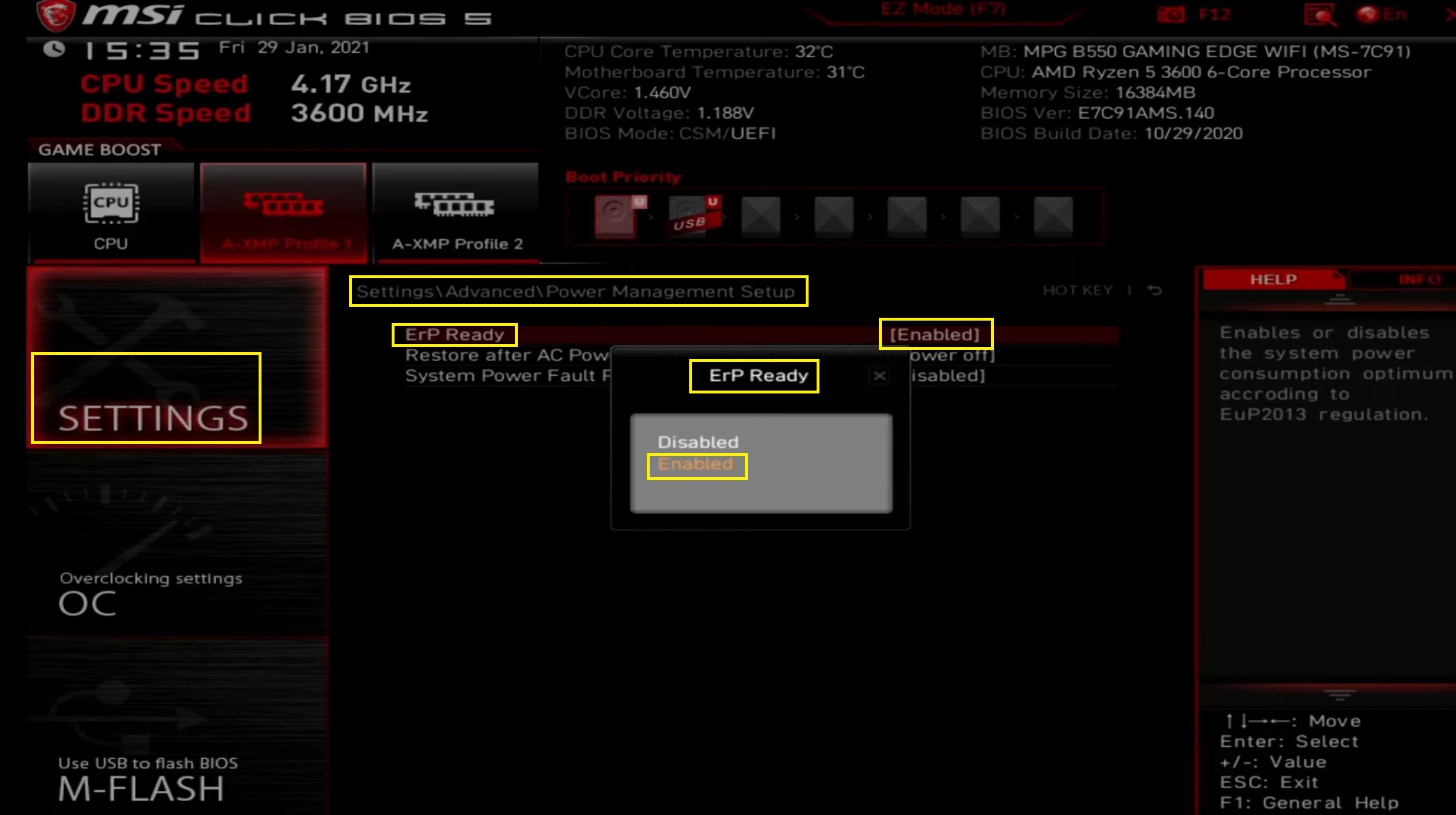

Bei manchen Mainboards kann man solche Probleme beseitigen wenn man den PC vom Strom trennt (Stromstecker ziehen),
und den Power Knopf am PC Gehäuse drückt um das Mainboard zu entladen.
Danach sollte der PC wieder einwandfrei starten, sollte das der Fall sein im Mainboard Bios ErP aktivieren.
Manchmal ist ein defektes oder zu schwaches PC Netzteil für solche Start Probleme verantwortlich.
Oder das PC Netzteil wurde falsch mit der Grafikkarte verbunden, das ist bei be quiet! Multi Rail Netzteilen relativ oft der Fall.

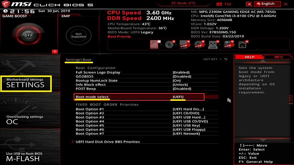

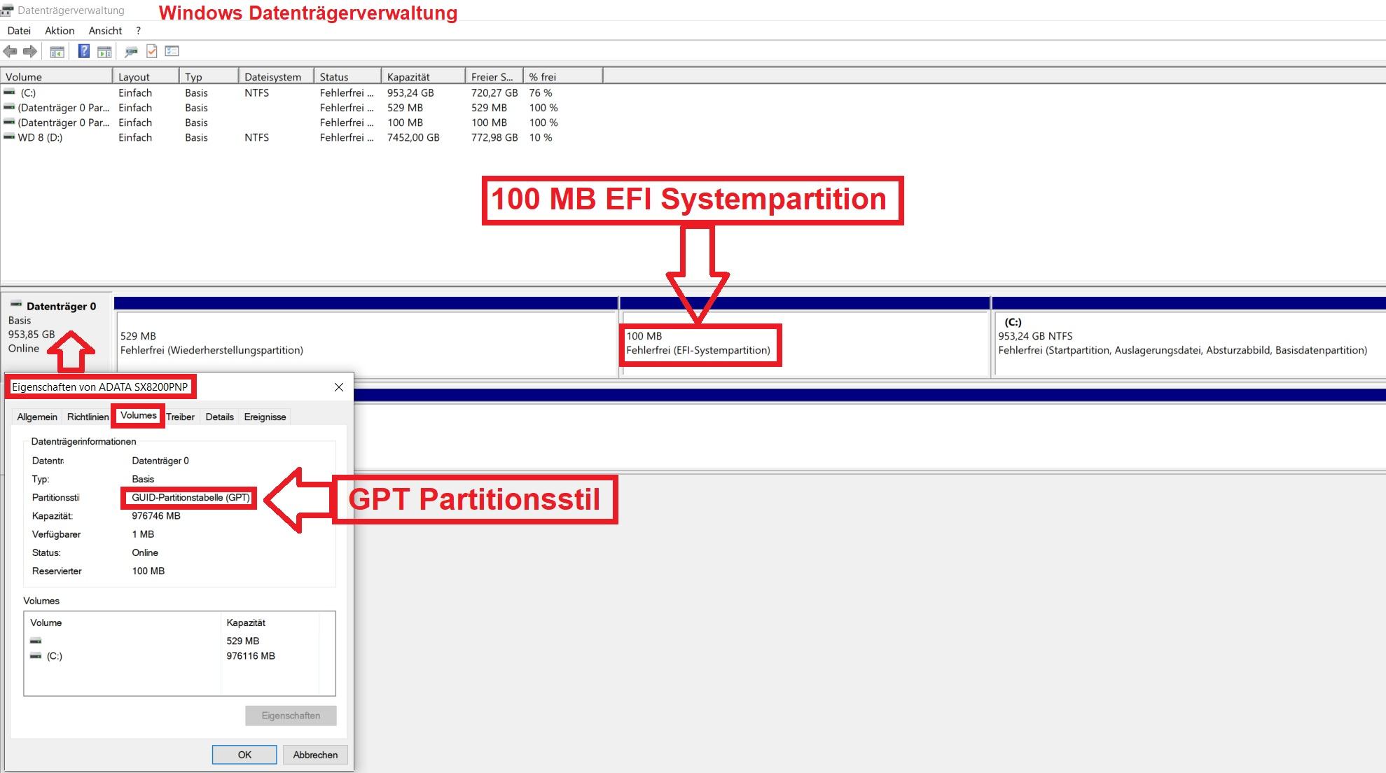

Bei dir ist Legacy Boot im Mainboard Bios aktiviert (CSM) laut HWiNFO64, das könnte die Probleme erklären.
Aktiviere im Bios Uefi Boot (Bild 2 unten), wenn das Windows Laufwerk in GPT Partitioniert ist (in der Datenträgerverwaltung prüfen, (Bild 1 unten).
Normalerweise dürfte die Samsung 980 NVMe gar nicht vom Mainboard erkannt werden, wenn CSM (legacy Boot) im Bios aktiviert ist.
Anhang anzeigen 795792Anhang anzeigen 795794

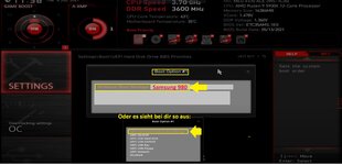

Hallo kurze Frage noch bei der Boot-Option #1 #2 #3 usw was ist die richtige Reinfolge
Wenn Uefi Boot aktiviert ist normalerweise der Windows Boot Manager mit deiner Samsung 980 SSD an erster stelle, den Rest auf 2 und 3 so stehen lassen wie er automatisch eingestellt ist.
Es kann sein das bei dir nur UEFI Hard Disk Windows Boot Manager steht, dann nimmst du das als erste Boot Option.
