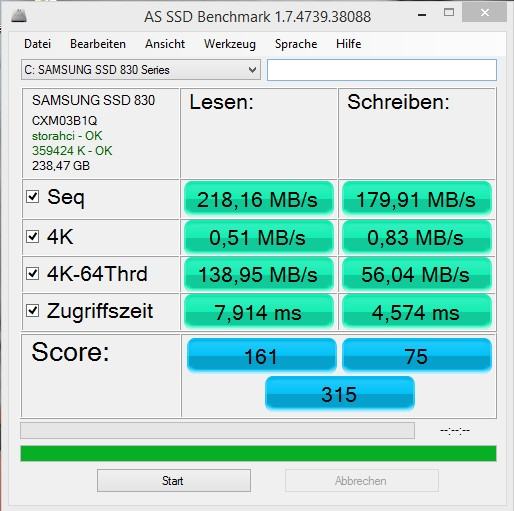

Führe doch bitte mal den AS-SSD Benchmark aus und poste den Screenshot mit den Werten davon. Den kann AS-SSD selbst speichern und wenn Du auf "+Anworten" drückst und dann unten auf "Erweitert" und dann "Anhänge verwalten", dann kannst Du ihn bequem hochladen.
Screenshot von AS SSD Benchmark
habe denn Test gemacht.
Muss dazu sagen, dass die SSD an einem SATA2 Port hängt und IDE aktiviert ist, nicht AHCI. AHCI machte bei mir nur Zicken. Die Platte lief auch mit diesen Anschlüssen bis zu der erwähnten Rücksicherung mit Acronis sehr gut. Jetzt ist es echt schlimm! Allein der Test dauerte um die 2 Stunden.

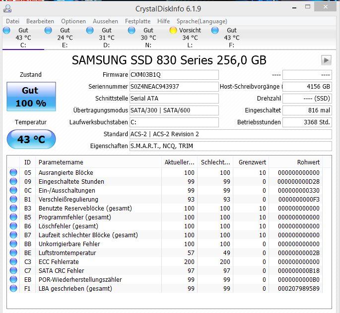

Dann schreibe mal was zu Deiner Hardware, vor allem zu Deinem Mainboard und poste bitte mal den Screen von CrystalDiskInfo, ziehe aber bitte das Fenster soweit auf, dass alle Attribute und auch die Hex-Werte bzw. Rohwerte vollständig sichtbar sind.
ich habe ein Ga-P35-DS4 Mainboard mit INtel Dual Core E6750 und 6 GB Ram mit Win8 64
VG von Andreas
Du hast einige SATA CRC Fehler, also Probleme in der Kommunkation zwischen dem SATA Host Controller und dem Controller der SSD. Das liegt meist am SATA Kabel, prüfe also mal ob das auf beiden Seiten fest sitzt und wenn ja, tausche es gegen ein anderes aus. Der Rohwert von C7 sollte nicht steigen, dann ist das Problem behoben. Beachte auch, dass SATA Kabel es nicht mögen, wenn man am Kabel statt am Stecker zieht, denn das führt schnell zu unsichtbaren Beschädigungen.

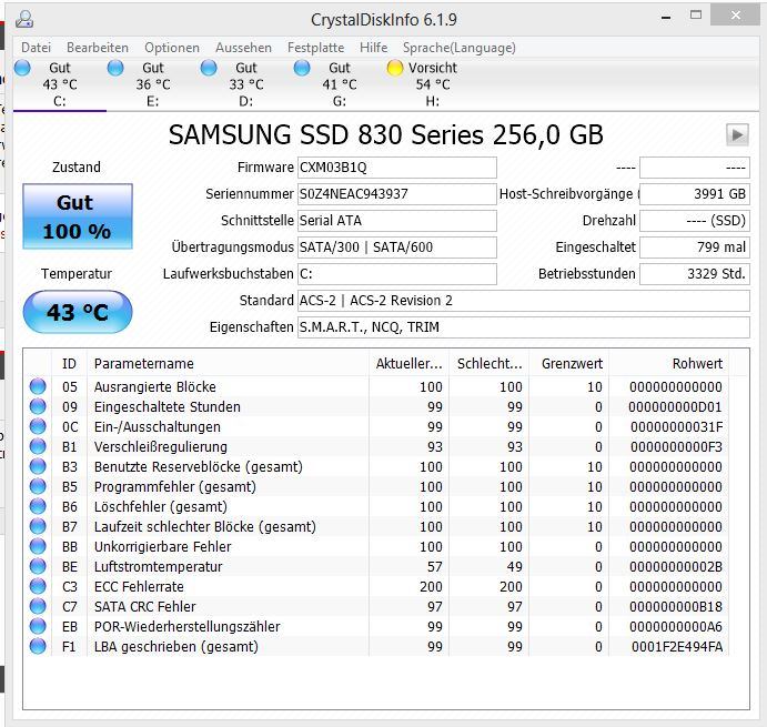

so, Kabel getauscht und dann auch noch den Controller getauscht (den zweiten auf dem Board benutzt). Hier der SS im Anhang...
Benchmark SS braucht Zeit, schicke ich noch, die ersten beiden Werte oben scheinen noch schlechter...

Im Post #10 meldet CDI, dass die SSD an einem Port hängt der nur den 1.5Gb/s Modus bietet, im Post #11 dann wieder an einem der SATA 3Gb/s hat. Wurde die wieder umgesteckt? Die SSD sollte schon an einem Port vom Chipsatz hängen und nicht an den mit GSATAII0 und GSATAII1 beschrifteten Ports, denn die werden von einem sehr lahmen Zusatzcontroller getrieben.
Der Rohwert von C7 ist zwar nicht mehr gestiegen, aber der Aktuelle Werte hätte sich eigentlich wieder auf 100 erholen müssen, so ganz scheint das mit dem neuen Kabel wohl doch noch nicht in Ordnung zu sein.

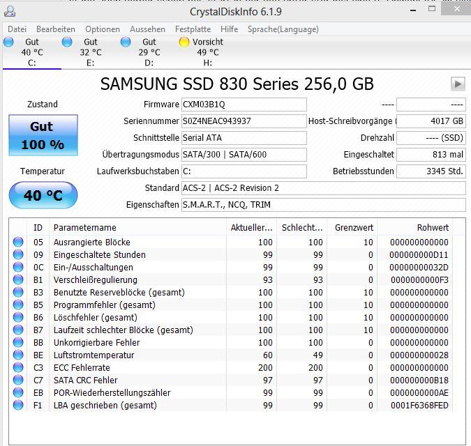

ich habe jetzt ein nagelneues Kabel drangemacht. Keine Veränderung. Habe nochmals versucht, auf AHCI umzustellen. Gelingt mir nicht. Immer Fehlstart. Auf was sollten die Werte bei storahci in der Reg stehen bei IDE. Möchte am liebsten nochmal umstellen auf IDE. Habs mir vorher nicht gemerkt. Würde gern den Zustand mit den in #11 im ersten Absatz beschriebenen Benchmark Werten wiederbekommen. Gelingt mir nicht. Sind im Moment sehr schlecht. Hast Du eine Idee dazu? Hier nochmal CDI mit dem neuen Kabel:
Der Hexwert von C7 ist ja nun schon länger auf 0xB18, grobe Probleme mit dem Kabel sollte es nicht mehr geben. Wie storahci steht wenn der Rechner im IDE Modus ist, spielt keine Rolle. Bei 0 wird der Treiber eben schon zum Bootzeitpunkt geladen, was nötig ist, wenn man von einem Platte booten will, die im AHCI Modus läuft. Bei 3 wird er erst bei Bedarf gestartet, was allenfalls ein paar ms Bootzeit einspart. Wenn sowohl für den pciide als auch für den storahci der Wert von Start auf 0 steht, dann sollte das Booten sowohl im IDE als auch im AHCI Modus klappen.

Hmm, knapp 200mb/s ist für die Samsung 830 256GB eigentlich deutlich zu langsam.
Hier ein Bench mit AS SSD meiner 256Gb Samsung 830 aus meinem Hauptrechner. (Asrock Z77 Extreme 4 Board)
Zeig doch bitte mal einen Screenshot von AS SSD.
Nicht bei einer ICH9, die kann nur SATA2.
Aus eigener Erfahrung ist da bei 250-265MB/Sec Feierabend..

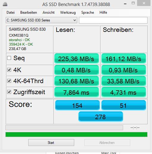

Jetzt rennt die SSD. Lesen und schreiben knapp unter 200
Das ist zu wenig, da hast Du wohl die SSD an den Port eines Zusatzcontroller wie diese JMicron oder Gigabyte Controller gehängt, sonst sollte mehr drin sein. Prüfe ob die SSD an eine der beiden GSATAII Ports hängt, da sollte sie nicht dran sein, die sind lahmer.
Bis auf die SATA CRC Fehler, aber die kennen wir ja schon.
hier der SS von ASS:
und ja, ich habe nur SATA2.

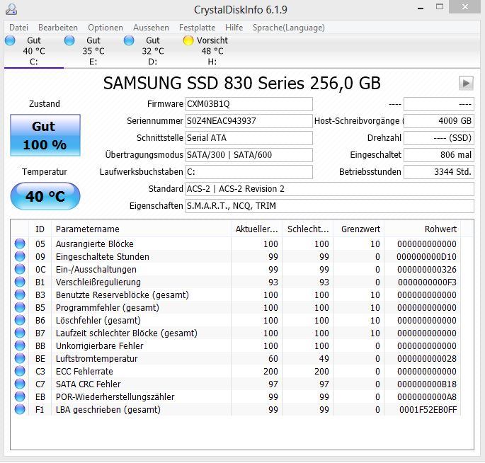

Hier auch noch mal einen SS von CDI:
Sind die Werte dafür in Ordnung?
VG von Andreas
Die 4k Werte sind viel zu gering und auch seq. Lesend und vor allem Schreibend sollte mehr drin sein. Wir hatten so ein Verhalten schon bei 830ern, die an alten Chipsaätzen von NVidia betrieben worden waren. Auch einige "Optimierungen" von Magician könnten die schwachen 4k Schreibend erklären, aber lesend sollte immer noch mehr gehen, zumal die 4k_64 lesend so schlecht nicht sind. Ist da was übertaktet? Das könnte bei Win 8 zu Messfehlern im Benchmark führen, zumal gerade bei der 4k Messung ja die CPU laufen runf und runter taktet. Lasse vielleicht mal Prime im Hintergrund laufen, damit das nicht passiert.
Wenn alles nicht hilft, dann würde ich mal Windows frisch installieren und gleich darauf benchen, ehe noch groß andere Sachen installiert wurden.
