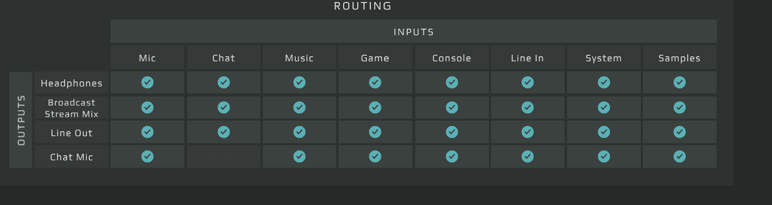

Hier noch ein Bild von der GoXLR Software, vielleicht hilft dir das zum Verständnis (Line Out Sind meine Lautsprecher):
