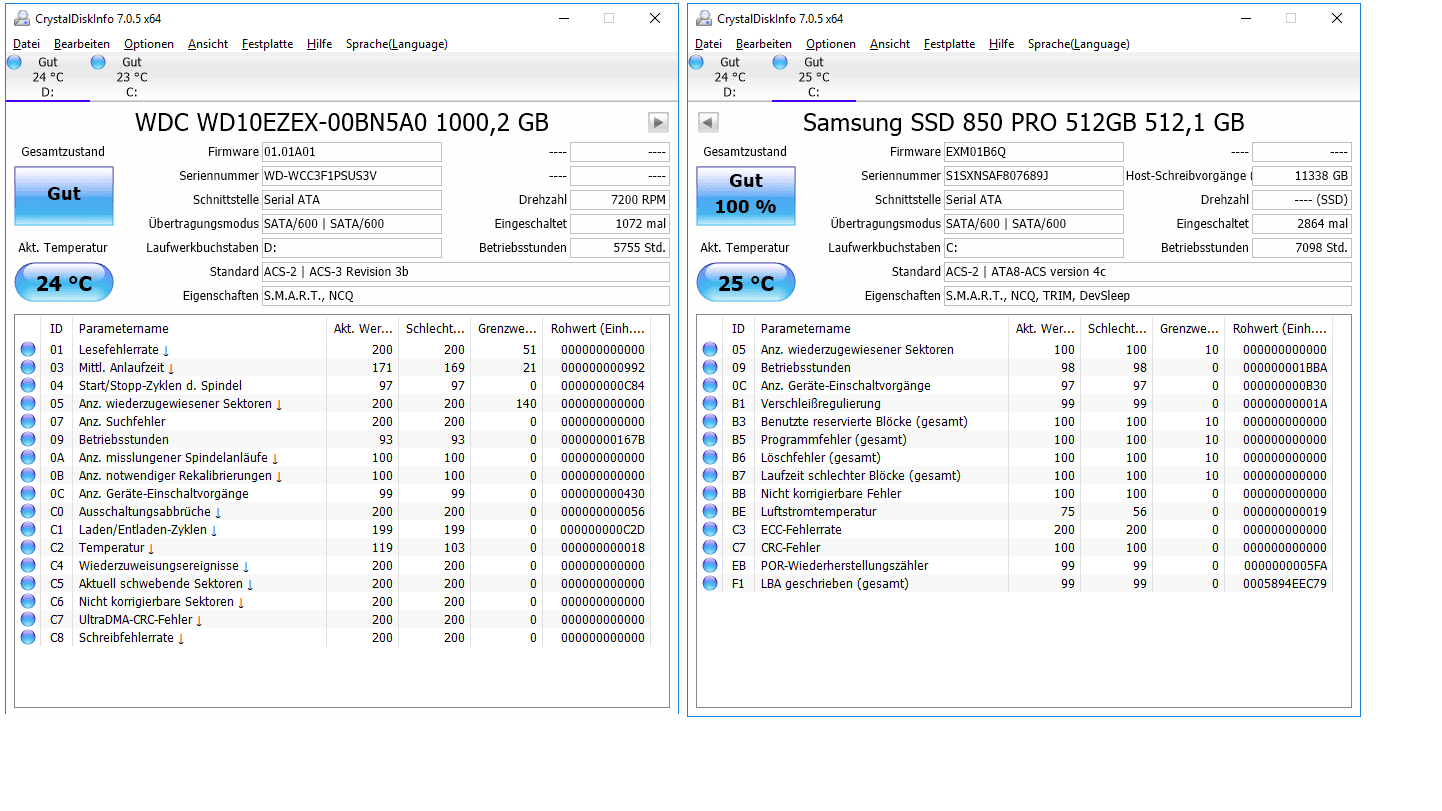

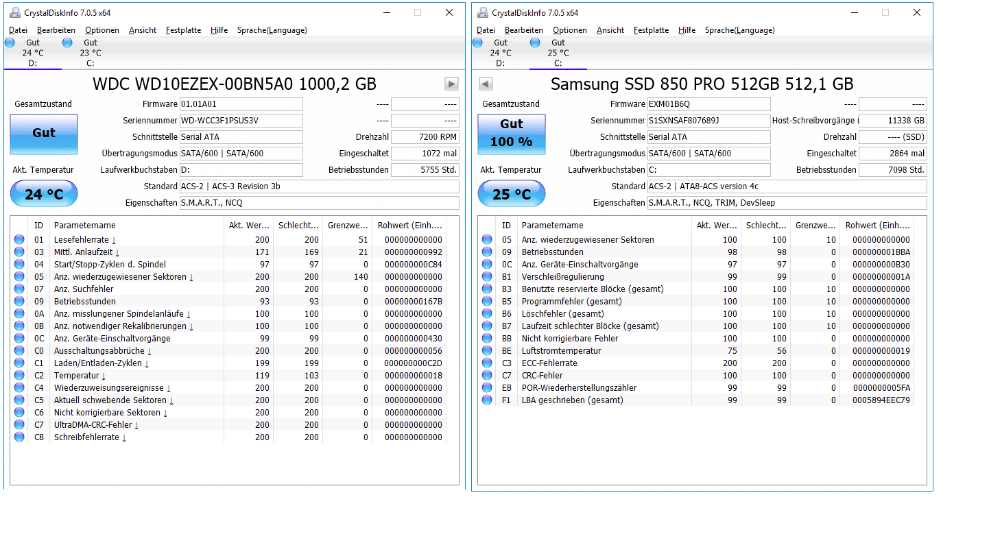

Poste doch bitte mal die Screenshots von CrystalDiskInfo für die SSD und für die HDD, ziehe aber bitte das Fenster soweit auf, dass alle Attribute und auch die Rohwerte (rechte Spalte) vollständig sichtbar sind, also keine Scrollbalken mehr erscheinen. Bitte machen den Screenshot aus Windows und nicht mit einer Kamera vom Bildschirm und nur den von CrystalDiskInfo, mit Alt+Druck erzeugt Windows einen Screenshot des aktiven Fensters in der Zwischenablage.

anbei die Shots.
Habe zwischenzeitlich Win 10 neu installiert. Die Freezes wurden zwar besser, aber "rund" bzw. wie früher läuft es bei weitem noch nicht. Datein reagieren oft erst nach paar Sekunden... Bluescreens... (2 bisher)... auf Druck auf das Windows-Symbol links unten öffnet sich oft erst nach Sekunden das Auswahlmenü... selbst der Text hier, den ich gerade schreibe, erscheint mit verzögerung :-/ ...
Jedenfalls unten die Screenshots.

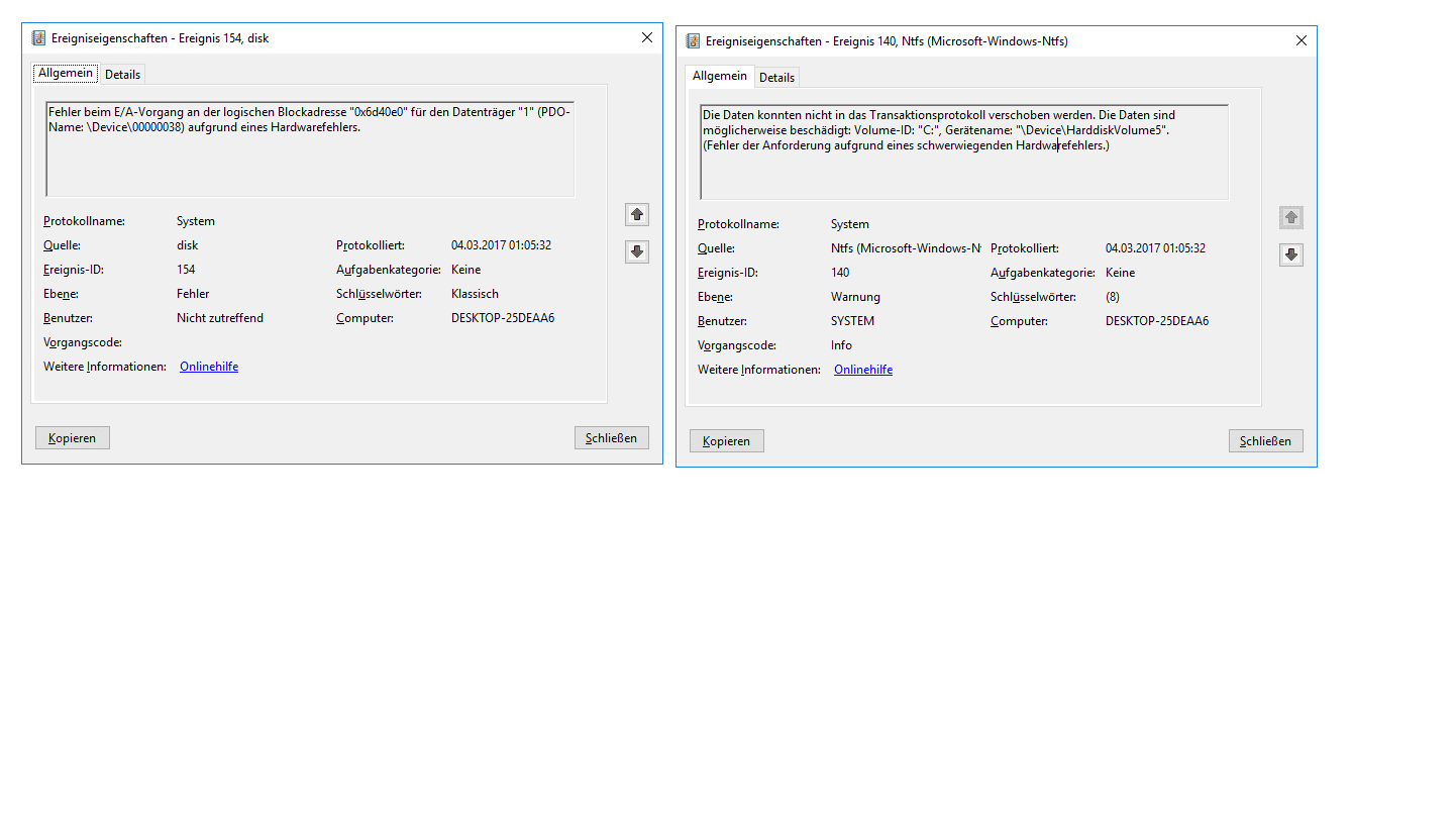

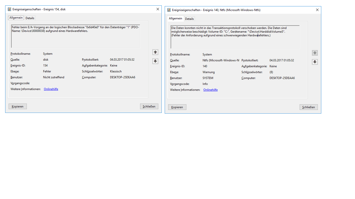

Anbei noch Shots aus dem Ereignisprotokoll... die Logs sind voll davon...

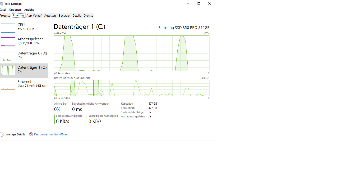

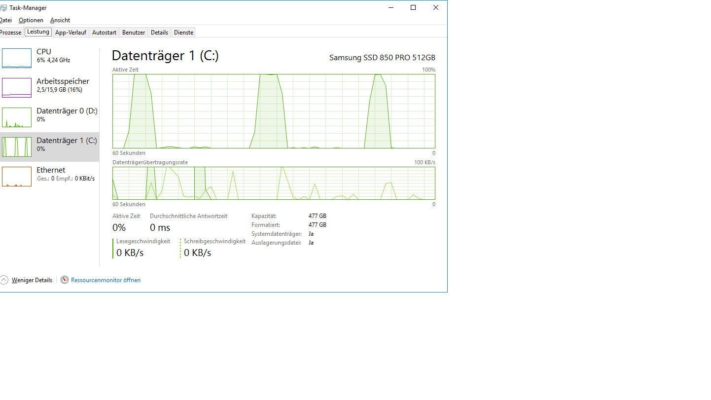

Und hier noch ein Auszug aus dem Taskmanager: Ist das normal?! Hab da eine ganz simple Anwendung laufen lassen... (Hearthstone - n Kartenspiel...)

Was mir auffällt ist, dass die SD ox05FA = 1530 POR Wiederherstellungen hat, also unerwartete Spannungsabfälle wie sie passieren, wenn der Rechner ausgeschaltet statt richtig runtergefahren wird oder mit einem BSOD abstützt. Das kann mal passieren, aber bei 2864 Einschaltungen ist das mehr jede zweite mal, also sehr oft. Wenn Dir das komisch vorkommt weil der Rechner immer runtergefahren wird und auch selten oder nie abstützt, dann könnte dies ein Hinweis auf Probleme mit der Spannungsversorgungen sein. Welches BeQuiet Netzteil hast Du genau? Es gibt da ein paar Serien die man meiden sollte. Wenn es modular ist, steckt vielleicht der Strang nicht ordentlich drin oder der Stecker an der SSD, wenn Du einen Molex Adapter verwendet hast, könnte der auch die Ursache sein, da ist viel Schrott am Markt.
