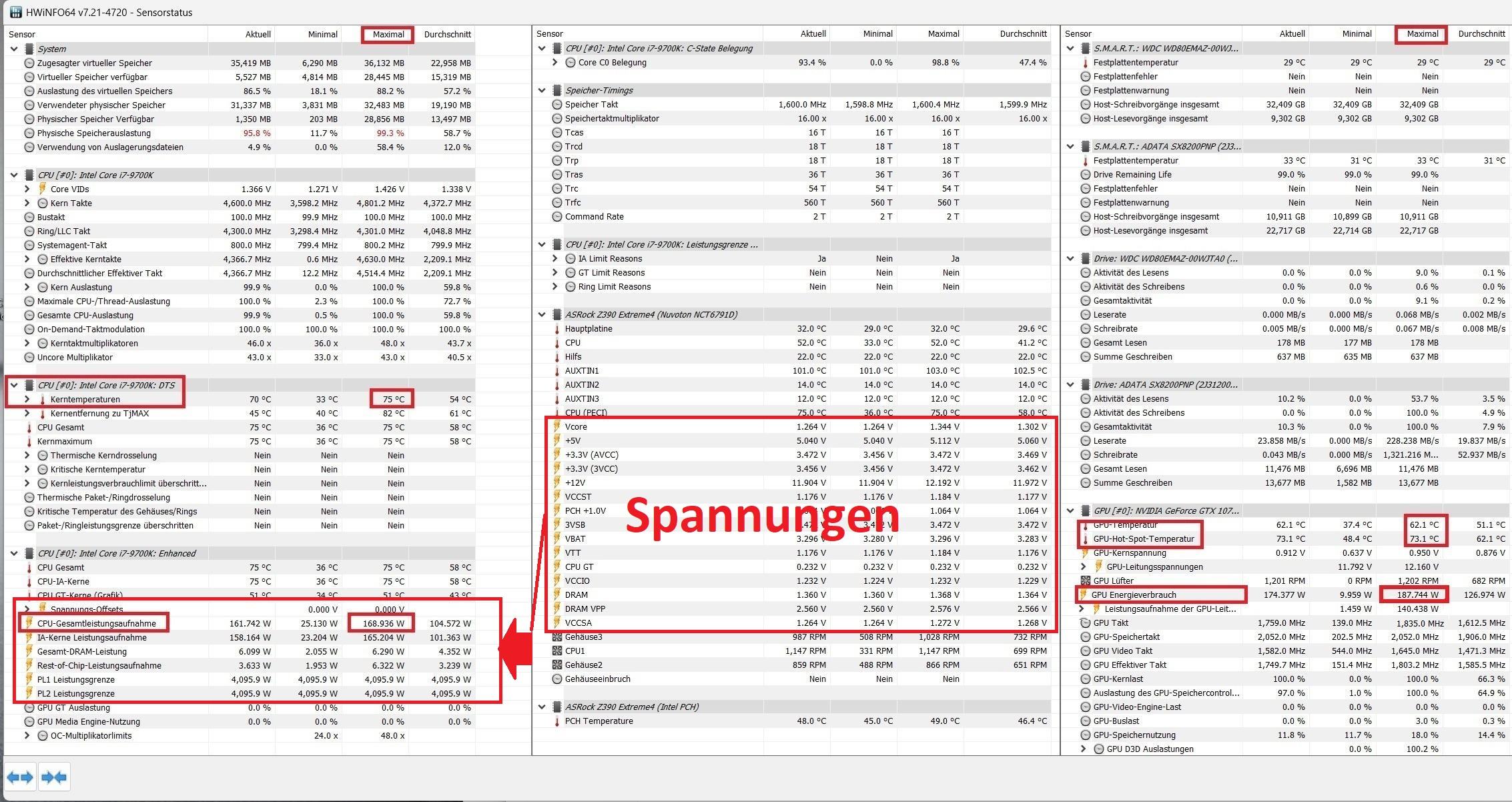

hatte heute jedoch bemerkt, dass kurz vor dem ausgehen des Rechners die CPU DEBUG-LED vom Motherboard kurz aufleuchtet... könnte also sein das die CPU/Motherboard defekt ist.
Wahrscheinlich ist ein Spannungswandler am Mainboard defekt.
Schau dir mal sämtliche Spannungen vom Mainboard und CPU mit HWiNFO64 (Sensoren) an, auf die Minimum und Maximum Spannungen achten.
HWiNFO64 muss die ganze Zeit mitlaufen, damit die Spannungen gespeichert werden, die Temperaturen vom Mainboard, Spawas (VR MOS),CPU und Grafikkarte werden auch gespeichert.
Download HWiNFO64: https://www.hwinfo.com/download/
