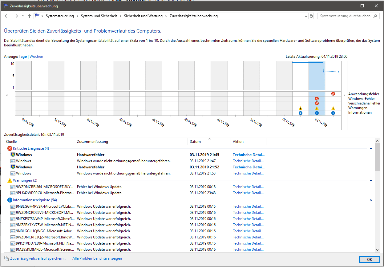

Hallo Glaskugel,

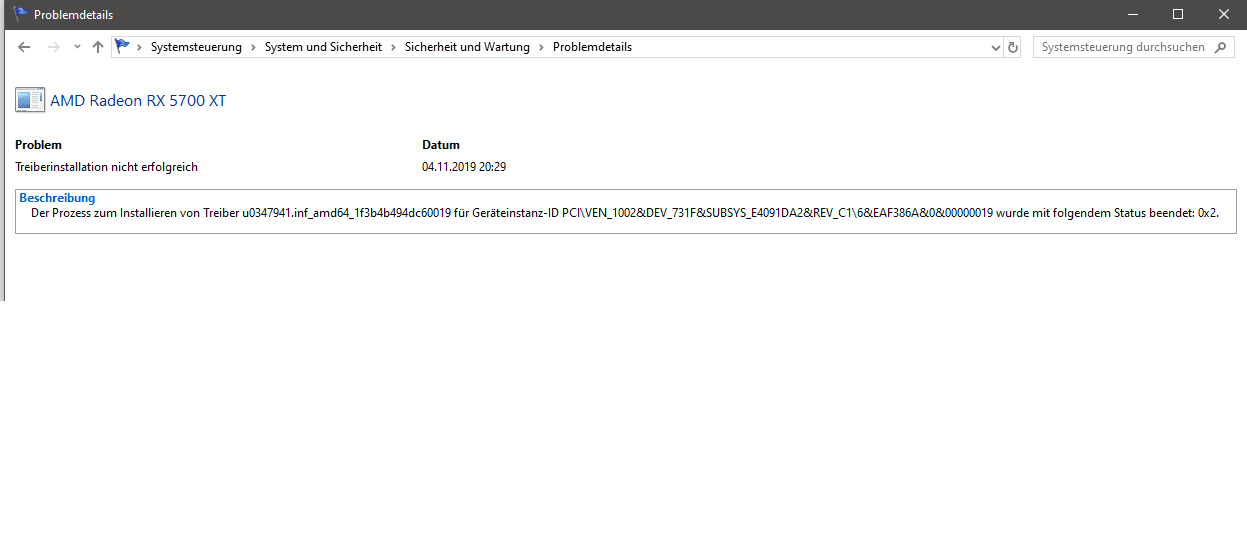

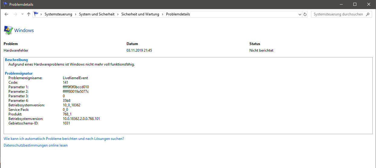

danke für deine Tipps! Habe mal geschaut und die Screenshots angehangen. Ich verstehe bei den beiden Fehler (Das waren die beiden Probleme, also mein PC sich komplett aufgehangen hat).
Ein weiteres Problem, ich habe heute den Treiber neuinstalliert und den empfohlenen genommen; hier zeigt er mir wohl an, dass der Treiber nicht richtig installiert wurde (?)

Hängt aufjedenfall mit der Graka zusammen:
Bug Check 0x141 VIDEO_ENGINE_TIMEOUT_DETECTED - Windows drivers | Microsoft Docs
Entweder mit dem Treiber,das der sich verabschiedet oder aber auch mit der Stromversorgung Lastspitzen?Spikes?

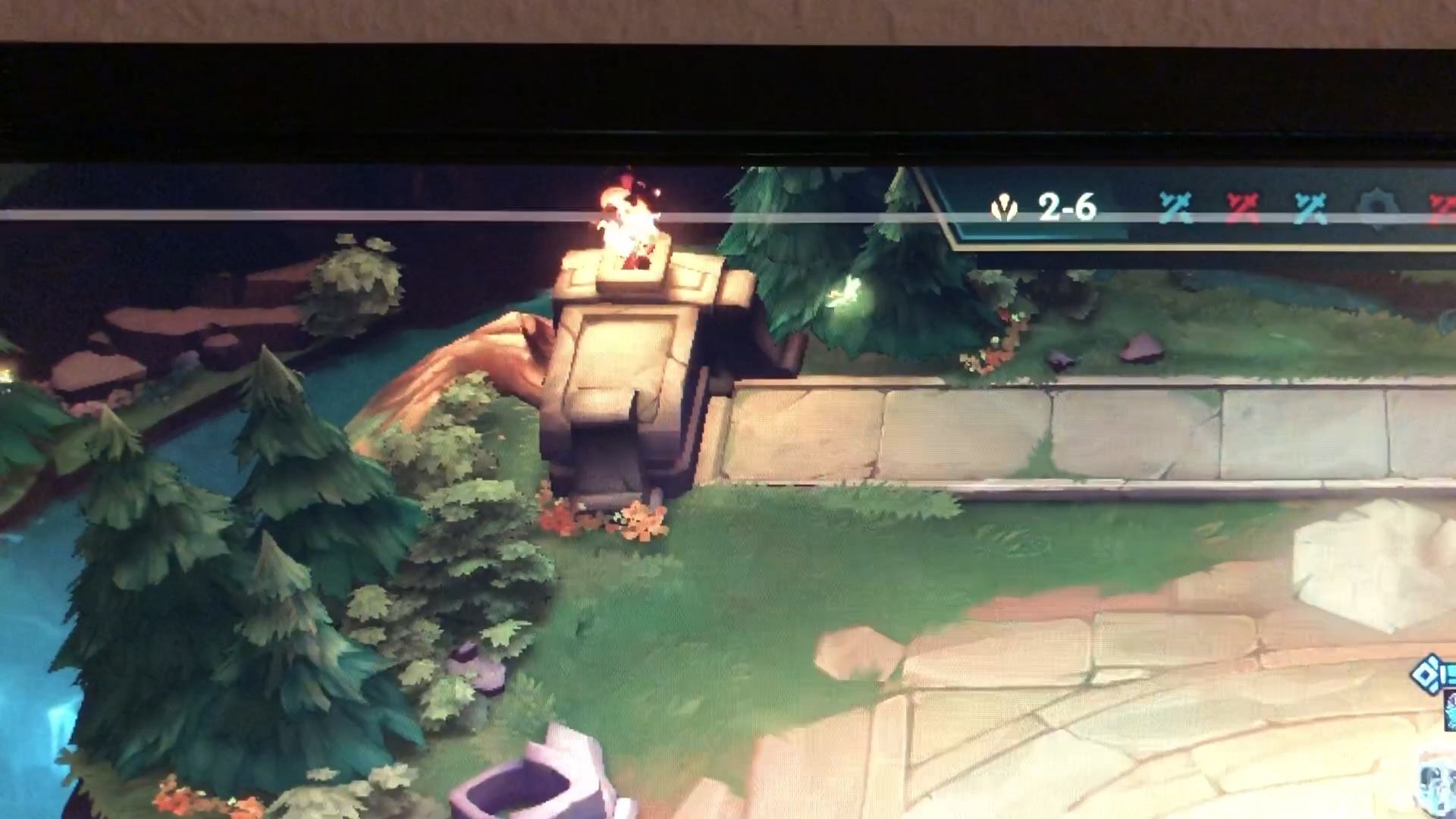

Okay, danke. Gerade gemerkt beim 19.9.2 Treiber mit WHQL habe ich trotzdem oben beim Spielen einen Langen strich flackern im Monitor..... aber er sagte ja auch: Beschreibung
Der Prozess zum Installieren von Treiber u0347941.inf_amd64_1f3b4b494dc60019 für Geräteinstanz-ID PCI\VEN_1002&DEV_731F&SUBSYS_E4091DA2&REV_C1\6&EAF386A&0&00000019 wurde mit folgendem Status beendet: 0x2.
Soll ich den Treiber nochmal neu installieren?
Sieht übrigens so aus :

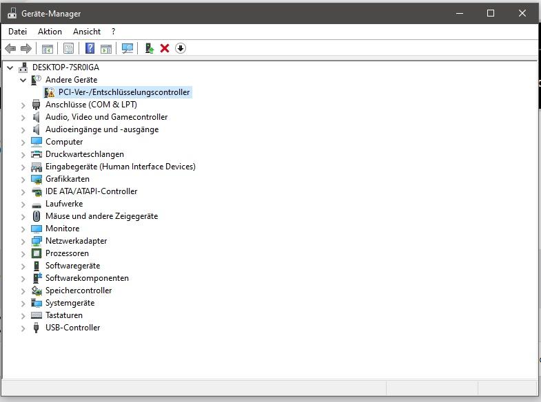

Habe gerade im Geräte Manager gesehen, dass ein Treiber nicht installiert wurde... obwohl ich alle installiert habe! Komisch, liegt es daran? Gerade geguckt, wenn ich ein Spiel starte oder im normalen Windows fiept/kratzt/ die Karte total und knirscht macht komische Geräusche....

Er zeigt mir auch nun an, dass die Treiberinstallation nach einer Neuinstsallation wieder nicht erfolgreich war und dass AUEPMaster.exe nicht mehr funktionsfähig ist...

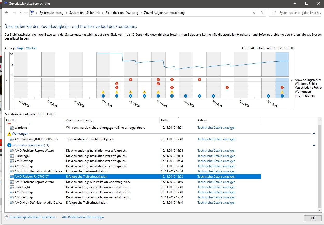

Karte neu, installiert und in der Wartung steht "Installation erfolgreich" , im Geräte Manager sind auch keine Treiber mehr, die nicht installiert sind! Jetzt heisst es beobachten - hoffentlich passt jetzt alles!

Im Fenstermodus läuft es definitiv etwas flüssiger, aber macht dennoch Probleme. Okay, jetzt wird mir im Wartungscenter auch wieder angezeigt "Treiberinstallation nicht erfolgreich"... Ich kann einfach nicht mehr, was soll ich denn noch machen? Es läuft jetzt zwar (nicht wirklich, bei CS:GO, ab und an hakt es, aber ansonsten sehr flüssig), aber anscheinend ist der Treiber wieder nicht installiert worden..

Was sagt denn der Zuverlässigkeitsverlauf?
Ist das die Meldung daraus?
Ja, das ist die Meldung daraus. Ich werde jetzt mal das BIOS updaten... mal sehen ob das was bringt. Wenn nicht, dann bin ich echt am überlegen die Grafikkarte zurückzusenden und mir eine anderen zu kaufen.. weiß aber noch nicht welche.
