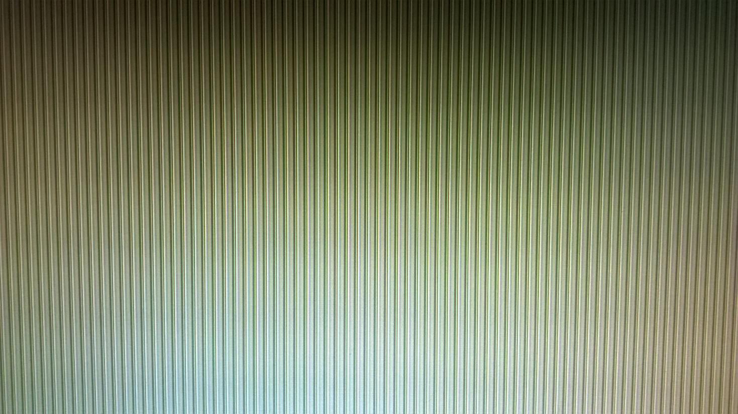

In unregelmäßigen Abständen geht ein kurzes schwarzes Flackern über die beiden Bildschirme; Dauert circa 1sec, wiederholt sich in 1-5h Abständen, bis jetzt nur im Idle aufgetreten.
Dazu kommt, dass der PC bis jetzt in einem Zeitraum von paar Montaten 2x gecrasht ist, wobei der 2. Monitor nur noch ein weißes Bild angezeigt hat, der Hauptscreen dieses Streifenmuster, einmal schwarz/weiß und einmal wie auf dem Bild zu sehen:

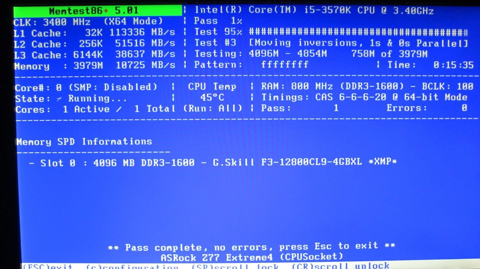

Memtest auch ohne Probleme.

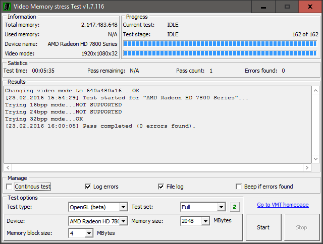

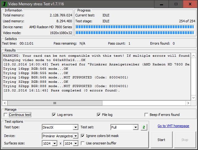

Kann es sich hierbei um Spannungsschwankungen des Netzteils handeln, die dazu führen, dass die GPU nicht immer einwandfrei läuft? Oder sollte die GPU defekt sein? Habe leider keine alte Hardware hier um den PC mal zu testen.
