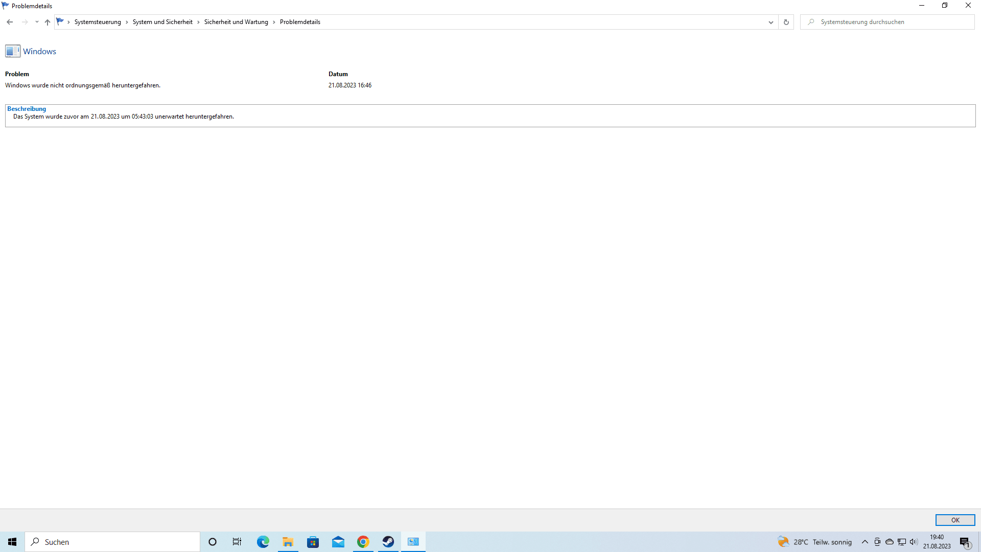

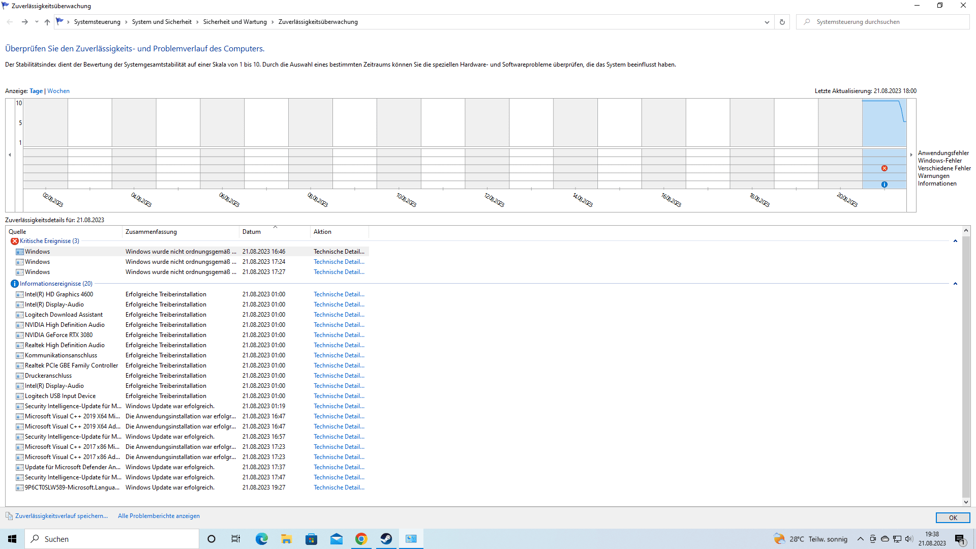

Steht was im Zuverlässigkeitsverlauf? Wie alt ist das Netzteil? Startet das Gerät ohne Probleme oder gibt es da auch Auffälligkeiten?
Netzteil ist schon älter ja glaub 6Jahre. Ansonsten startet der sofort, auch die anderen Spiele sind sofort im normalen Ladefrequenz, kommen aber schnell daraus. was ich nicht verstehe JWE2 ist ja recht anspruchsvoll von Grafik usw. und da klappt alles, wie es soll.

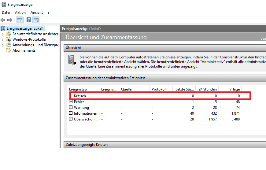

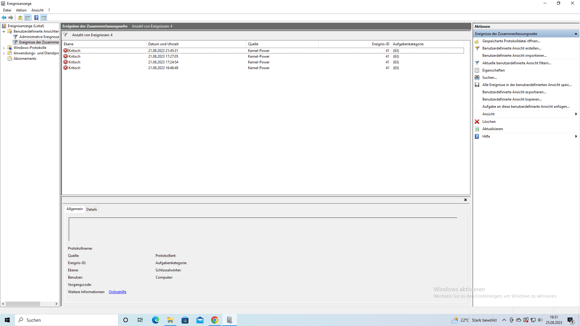

Ja das häckchen war drin, die 4 kritischen sind die, wo ich die Spiele versucht hab zu starten

kernel power ist cpu
Also entweder cpu (temperatur) oder Netzteil. Wenn die Temperaturen der CPU okay sind und sich die CPU dadurch nicht abschaltet ist es das Netzteil
