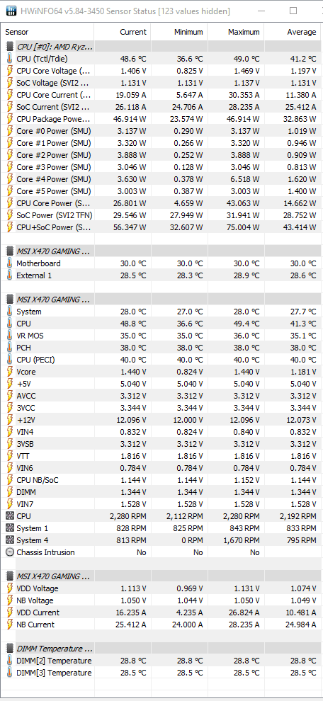

Der Ram läuft bei 1,35 V und die CPU-Spannung läuft auf Auto. Ich weiß nicht was ich bei der CPU einstellen sollte.
Ich habe mal ein HW-Info mit angehangen.
