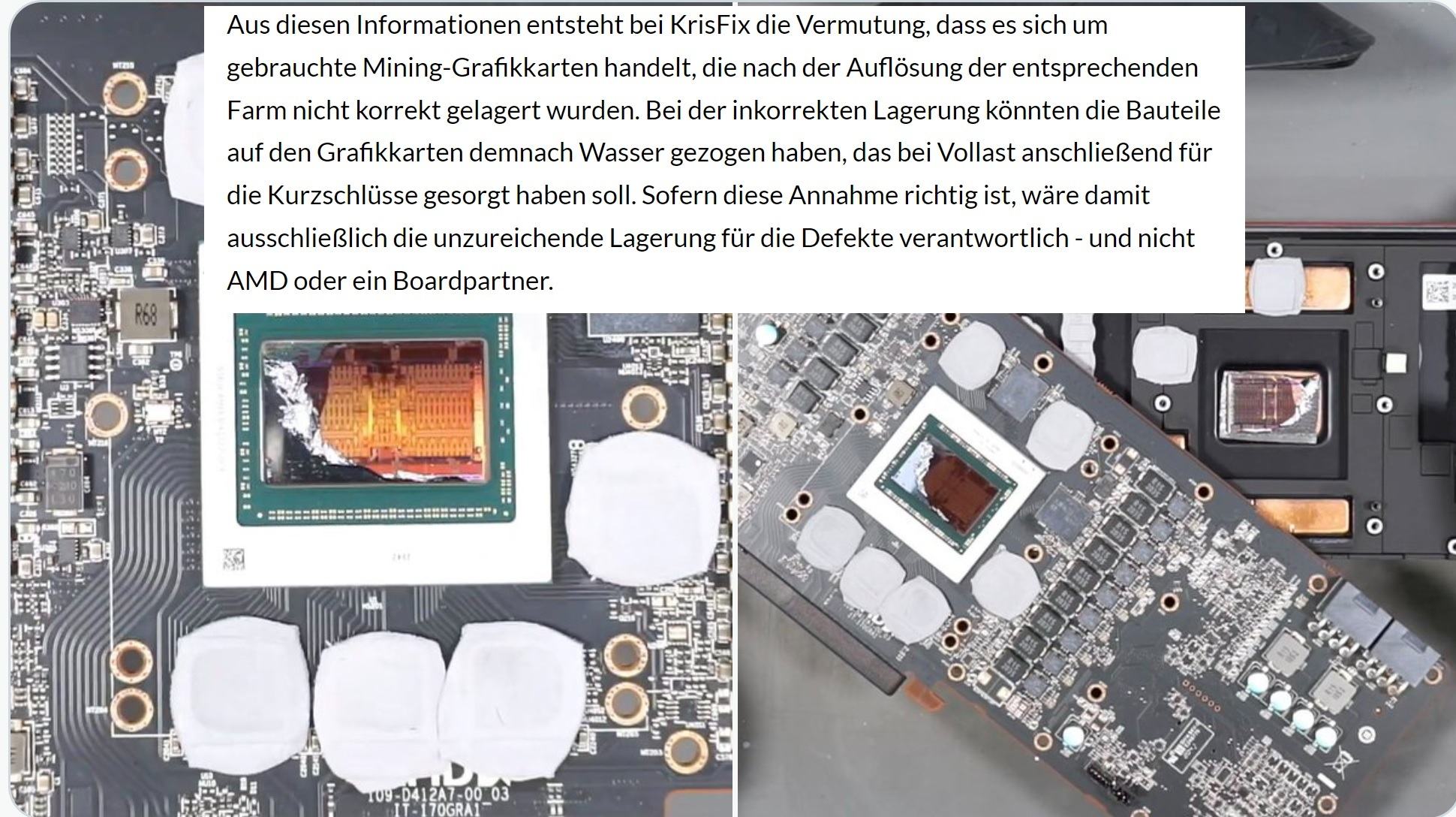

Lösung
RMA aufmachen. Könnte das hier sein:
Grafikkarte: RX 6800 (Referenzdesign)
Hast du die RX 6800 Grafikkarte gebraucht gekauft?
Dann könnte die falsche Lagerung vor dem Verkauf der Grafikkarte das Problem sein, so wie von KrisFix vermutet.
