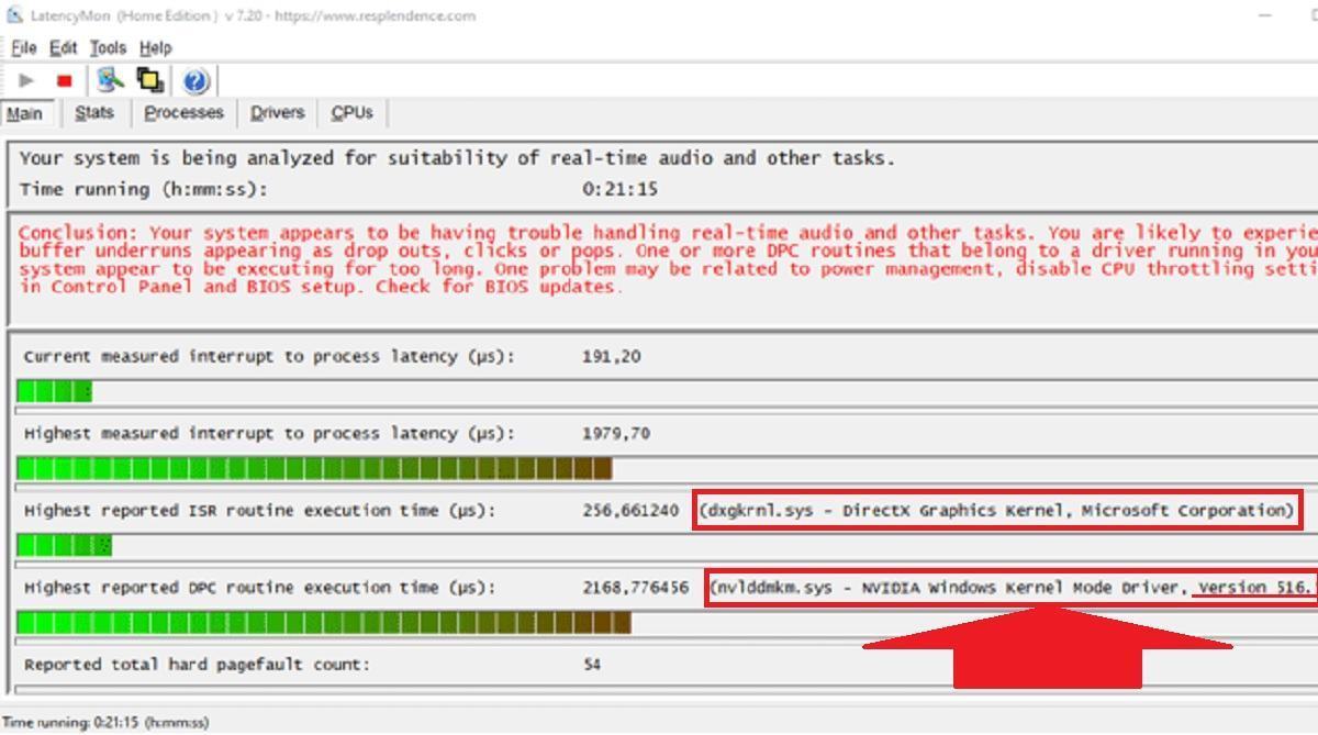

Oder ein Treiber Problem, das kann man mit dem LatencyMon prüfen.
Mit LatencyMon die Latenz prüfen, am besten LatencyMon beim Spielen mitlaufen lassen, der Verursacher einer hohen Latenz wird angezeigt.
Schau mal mit LatencyMon 7.20 ob du die Ursache für das Problem identifizieren kannst: https://www.resplendence.com/download/LatencyMon.exe
