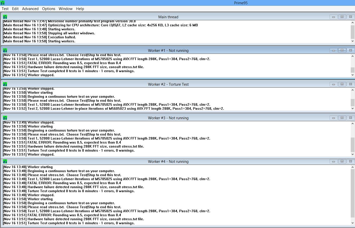

Ich habe seit ein paar Tagen das Problem, das der PC sporadisch abstürzt. Ich habe keinerlei Hardware oder sonstiges getauscht.

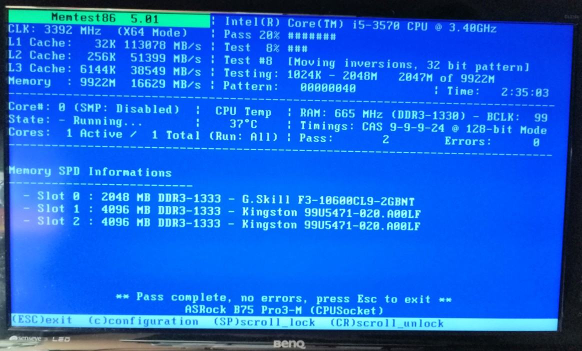

Ich habe bereits MEMTEST 2 mal durch laufen lassen ohne Fehler, so das ich davon ausgehe das der RAM ok ist.

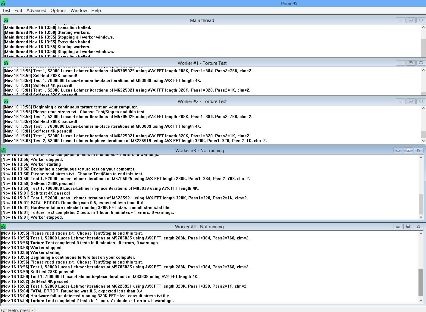

Dann habe ich Prime95 laufen lassen und erhalte Error Meldungen.
mal 320k Fehler mal 288K Fehler, man sieht es auf den screens, wenn ich nähere Infos braucht einfach Bescheid geben.
Die CPU Temperatur liegt bei Prime Stresstest bei 51 Grad
Die Spannungen sind alle auf Auto es ist nicht under oder over Volting.
Vielleicht sagt Euch ja der Screen von Prime etwas, bin für jede Hilfe dankbar.

Nach 10+ Jahren kann es mehrere Ursachen geben, wenn ich es richtig sehe? Ggf. kannst du mit Netzteil anfangen (grob gerechnet ca. 210-220W bei Stress?), aber es kann auch Motherborad an sein, da du bei Prime "alles" abverlangst, was Strom und Durchsatz angeht. Sprich sichte erstmal dein Motherboard an - wenn nichts auffälliges zu sehen, dann tausche dein Netzteil und schau, ob es besser wird.
Wie genau? BSOD oder einfach aus/an?
Das NT ist meine ich eine FSP-APN-Plattform... ich will jetzt nicht sagen "nicht totzukriegen" (welches NT ist das schon), aber nahe dran, zumal das System m.E. in der Spitze <150 W brauchen wird und im Normalbetrieb keine 40. Den FSP-Gegenpart hatte ich lange Jahre im Officerechner, in Rente gegangen ist es dann primär wegen eines maladen Lüfters (nebenbei hat es auch noch keinen Weitbereichseingang - es gab mal einen längeren Brownout, und ich war der einzige, dessen Rechner nicht wollte). Da werkelt jetzt ein Pure Power 11 400W. Gleiche Generation übrigens (aktuell ein i5-3570S auf FSC D3161-B, ich wollte den EKL-Top-Blower nicht überfordern).
Ich würde mal ATX- und P4-Stromstecker neu verstöpseln und RAM-Kontakte nebst ggf. DIMM-Sockel mit reichlich Isopropylalk reinigen (RAM vielleicht mit Küchenpapier, Slots mit Putz-Zahnbürste). Evtl. auch noch die CPU.
Ich teste RAM-Stabilität gern mit dem Benchmark von 7-Zip (Wörterbuchgröße hochdrehen soweit es geht). Wenn der einem eine Fehlermeldung um die Ohren haut, ist was faul.
Daß die RAM-Bestückung leichter Käse ist, sollte wohl klar sein.

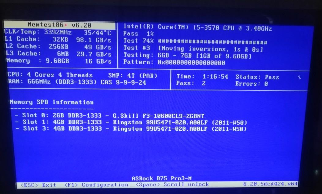

So ich habe gestern Abend dann eine neuere Version von Memtest genommen.
Als ich Memtest gestartet habe, hat sich der PC nach ca 20 Minuten aufgehangen.
Dann habe ich Memtest nochmal gestartet und 2 mal durchlaufen lassen ohne Fehler.
Heute habe ich Prime95 nochmal den Stresstest gestartet, der lief diesmal auch ohne Fehler, am System habe ich noch nichts verändert.
Dann habe ich mit 7zip die CPU gestresst, auch ohne Absturz.

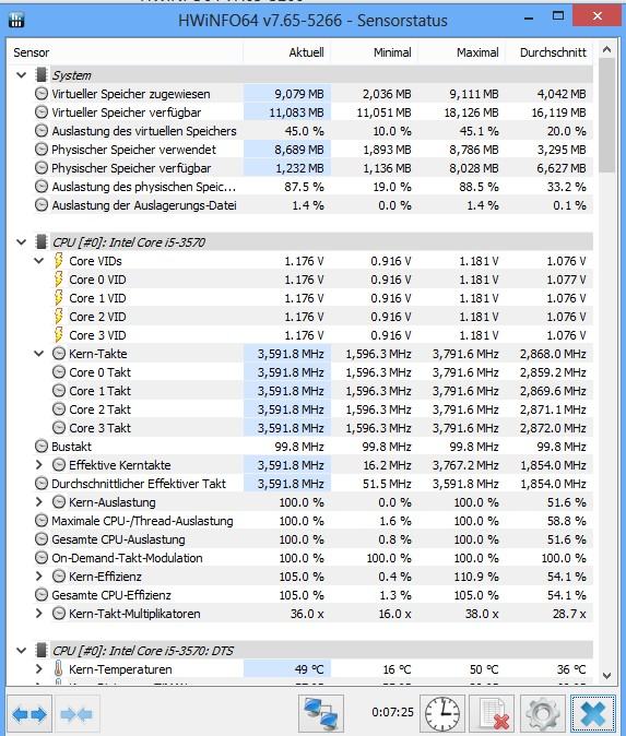

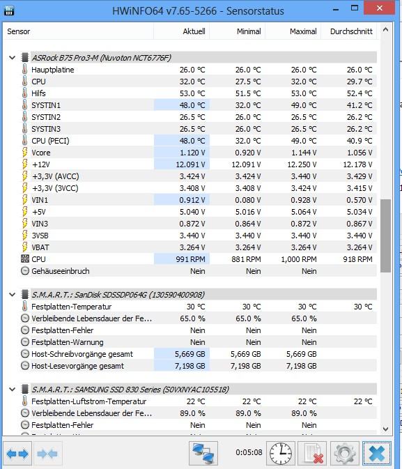

Habe mal screenshots von den Spannungen gemacht, reicht das aus ?
Ich werde das nun weiter beobachten und wenn es nochmal passiert den GSkill entfernen.
Vielen Dank für Eure Hilfe ich werde weiter berichten, hoffentlich nur positiv.

GSkill zu entfernen wird generell nicht schaden, aber ich vermute die Freeze-Sutsände werden sich mit der Zeit häufen, wenn dei PC unter Stress stehen wird. Die Spanungen sehen aktuell ok aus, aber ich tippe nach wie vor auf Kondensator entweder auf MoBo oder in Netzteil selbst. Aber beobachten schadet nie :)
Wobei das Board komplett mit Polymer-Elkos bestückt ist, das wäre jetzt auch nicht unbedingt der naheliegendste Kandidat. Kontaktwehwehchen (und evtl. schlechte Lötstellen auf einem Speicherriegel) erscheinen mir da noch am wahrscheinlichsten. Die Netzteilspannungen scheinen ja recht konstant zu sein, da würden sich malade NT-Elkos normalerweise schon irgendwo auswirken. Vielleicht mal aus Jux ein gebrauchtes Straight Power 10 400-500 W für kleines Geld aus der Bucht ziehen, das wäre gleich noch ein Upgrade in Sachen Effizienz und auch nach einem späteren Hardwaretausch gut weiterverwendbar.
