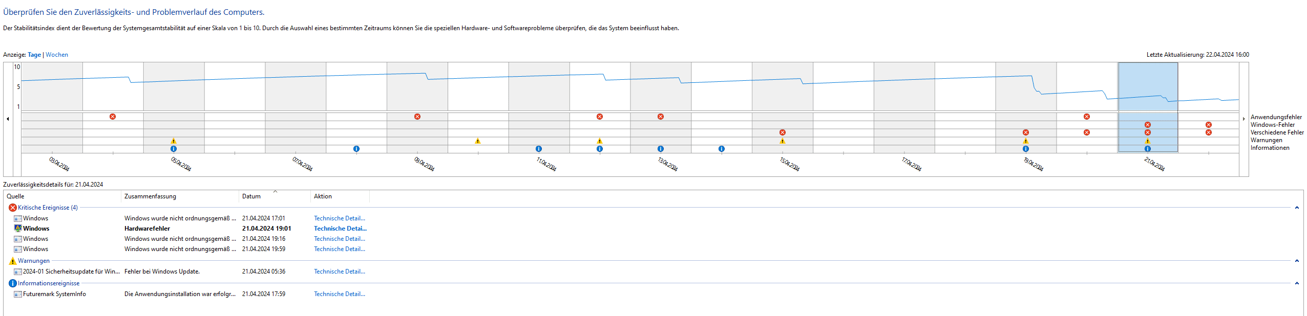

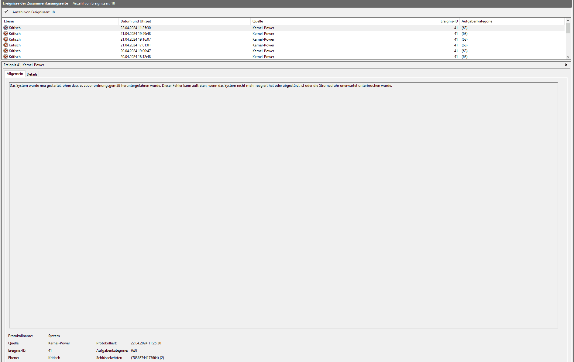

Habe das hier in der Ereignisanzeige gefunden. Zeiten und Abstütze passen gut zusammen.

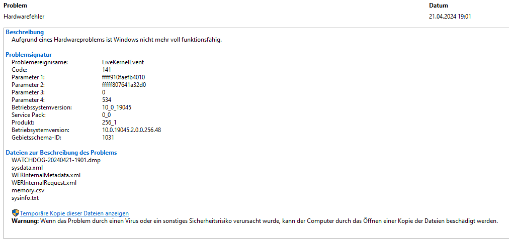

Event Log und Zuverlässigkeitsverlauf hab ich nochmal mit angehangen.
Die Anwendungsfehler vor dem 21. ist nur der EA Launcher.
Wichtig sind scheinbar die Windows Fehler die seit dem 21.04 auftreten.
