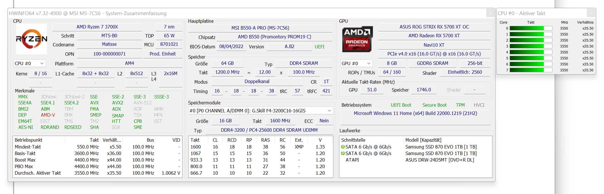

Du kannst auch mal einen Screenshot von der HWiNFO64 Systemzusammenstellung, (Bild unten ) machen.
Da kann man alles wichtige erkennen inklusive Windows Version, Mainboard inklusive Bios Version, CPU, Grafikkarte, fTPM Status, Uefi Boot Status, Secure Boot, HVCI Status , defekte Laufwerke, Ram und Ram takt.

Läuft immer noch mit 2400 (1200 x 2 wegen DDR) hast du 4 Module mit Mischbestückung von denen welche langsamer sind als die anderen?
Grundsätzlich sollte der langsame RAM aber nicht den Fallback ins Bios verursachen.
1. Er hat da das neueste Mainboard Bios schon drauf!
2. Ist was das Tool da anzeigt immer mit Zweifel belegt!
Da nimmt man immer das Tool und postet die Ergebnisse von CPU-Z unter Memory!
Wenn das XMP-Profil da richtig im Bios geladen wurde werden da unter DRAM Frequency 1600MHz angezeigt!

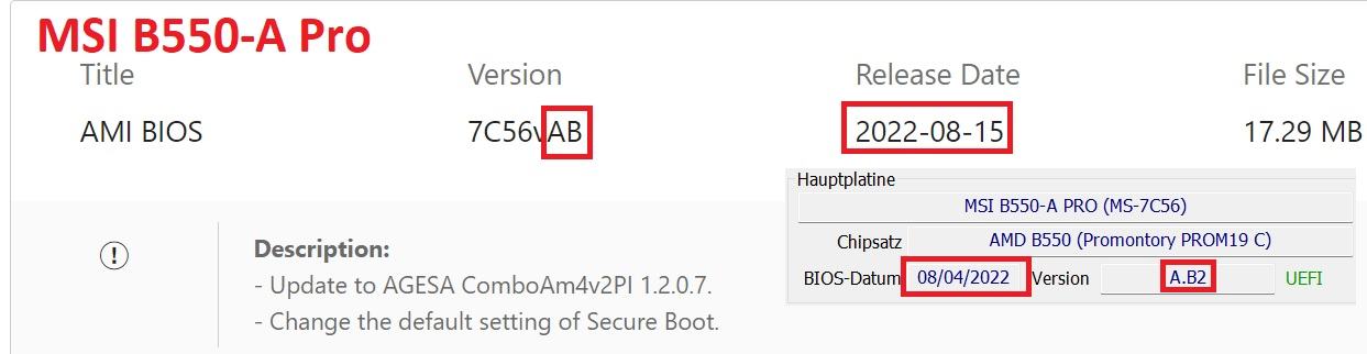

AB vom August 2022 ist die neuste Bios Version, exakt das zeigt das Tool (HWiNFO64) an.

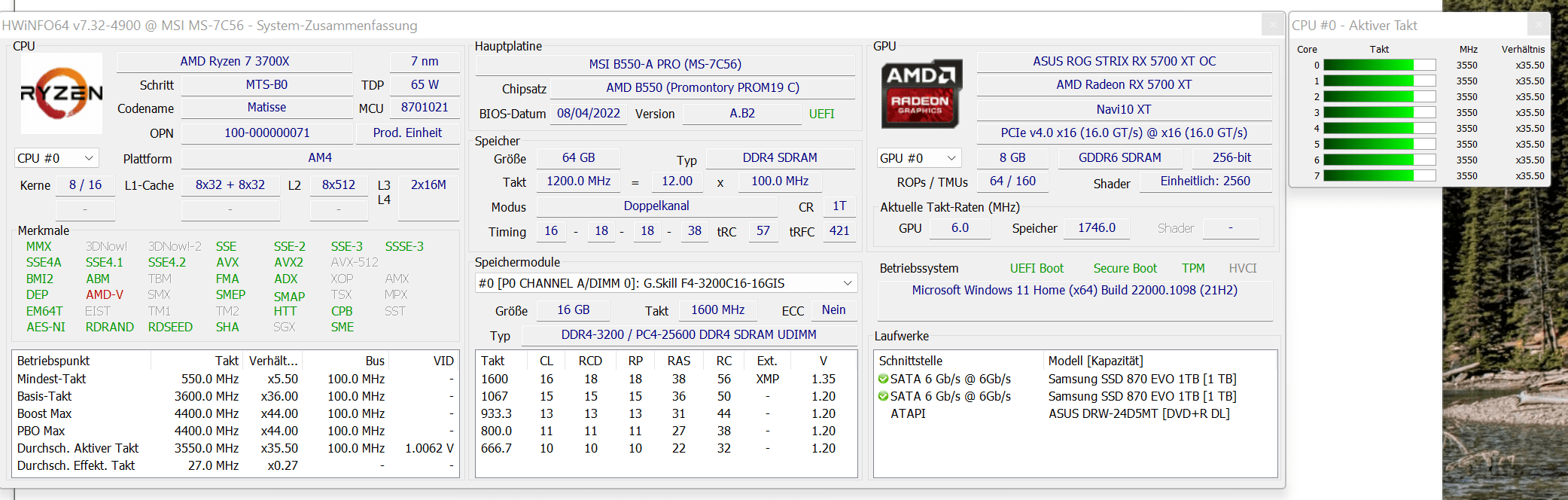

Es geht da um die aktuelle Taktfrequenz des RAMs und sowas von nicht um die Bios Version...
Und 2400MHz sind schon komisch, meist sind das da 2133MHz effektiv.
Weit untertaktet wird der RAM da aber absolut immer betrieben und das wirkt sich immer sehr negativ auf die Performance aus.
Außerdem zeigt da CPU-Z und jedes gute Tool absolut immer den I/O-Takt an.
Und seine Probs haben da normalerweise immer was mit der RAM-Vollbestückung zu tun, die zudem nicht nur beim zocken absolut sinnfrei ist...

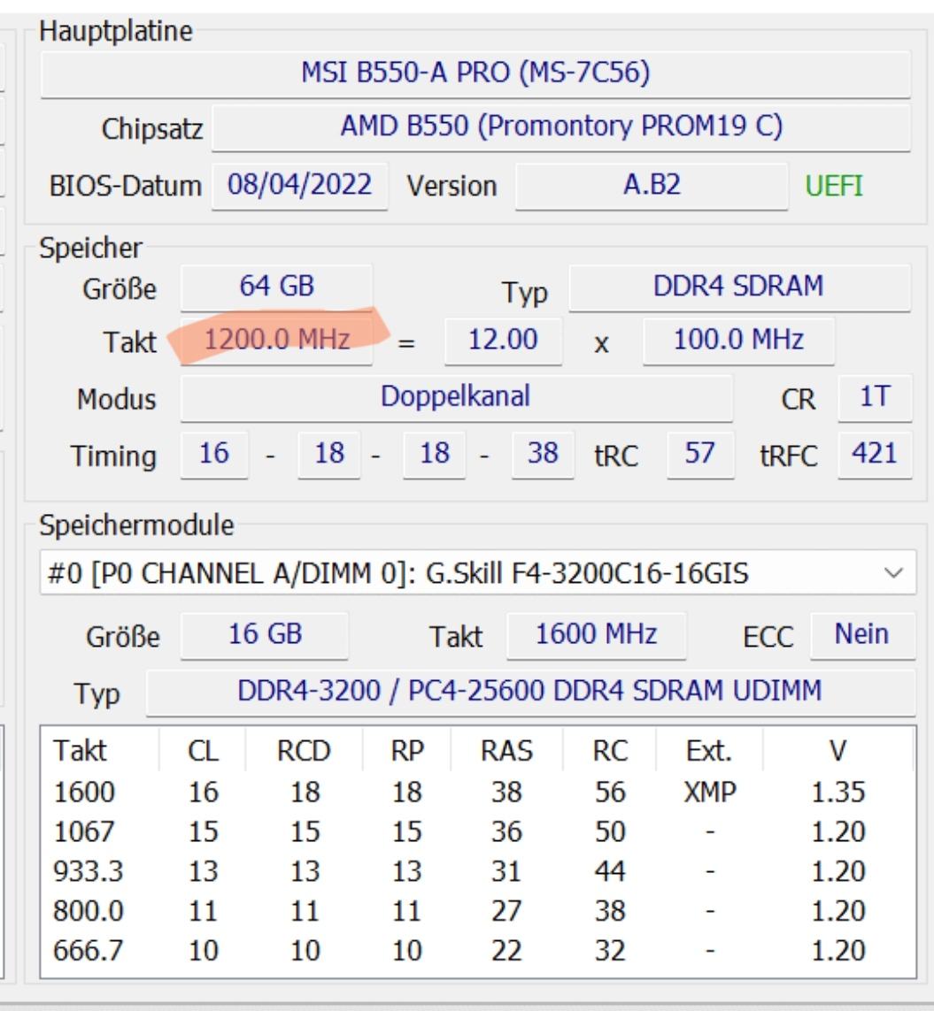

Hmm, es gibt sowohl die F4-3200C16D-16GIS als auch die F4-3200C16S-16GIS, welche von beiden sind denn das genau? Im Worstcase reden wir da von Vollbestückung mit Dual-Rank-Modulen bei 1T Command Rate. Es würde mich nicht wundern, wenn das automatische Speichertuning mit der ganzen Geschichte nicht 100% klarkommt.
Das einzige, was es sonst noch sein könnte, wäre eine leere CMOS-Batterie, könnte man mal nachmessen. (Bitte vor dem Wiedereinsetzen gut putzen.)
Sonst kann man das Problem eigentlich nur an MSI melden und auf Besserung über zukünftige BIOS-Updates hoffen, die Timings ganz zu Fuß setzen oder diese ohnehin suboptimale Bestückung durch zwei 32-GiB-Module ersetzen.
Im Screenshot sind F4-3200C16-16GIS zu sehen, was die Part Number eines Moduls aus einem Kit vom Typ F4-3200C16D-32GIS oder F4-3200C16Q-64GIS ist. Bei Einzelmodulen wie den F4-3200C16S-16GIS wird die SKU so auch als PN angezeigt.
