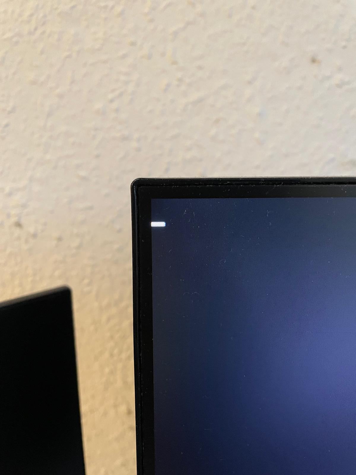

Bringt beides leider nichts, aber es gab trotzdem eine Änderung (Siehe Anhang)
Es flackert nicht mehr, nur noch dieser weiße Strich. (blinkt nicht)

Ohne Austauschteile leider ein Stochern im Dunkeln.
Leuchtet die VGA LED noch?
