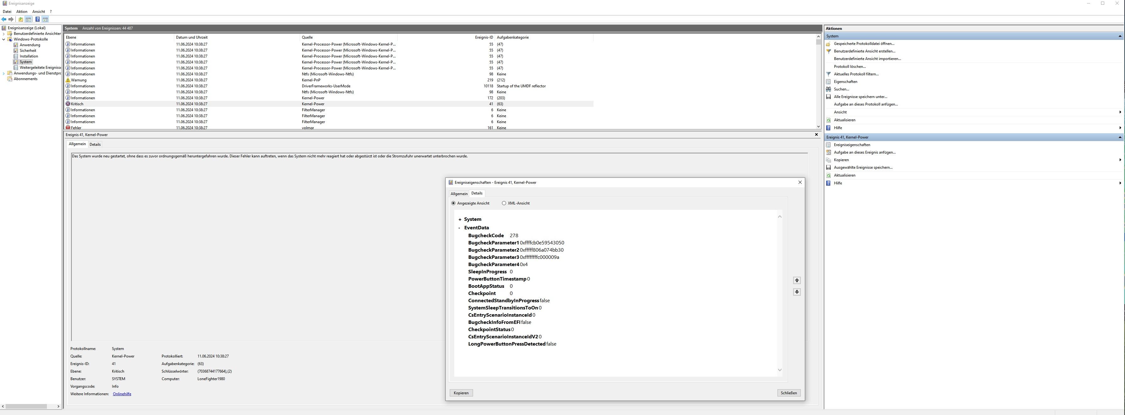

Ich habe mal einen Screenshoot von der Windows Ereignisanzeige gemacht. Vlt. wird der eine oder andere da schon schlau raus.

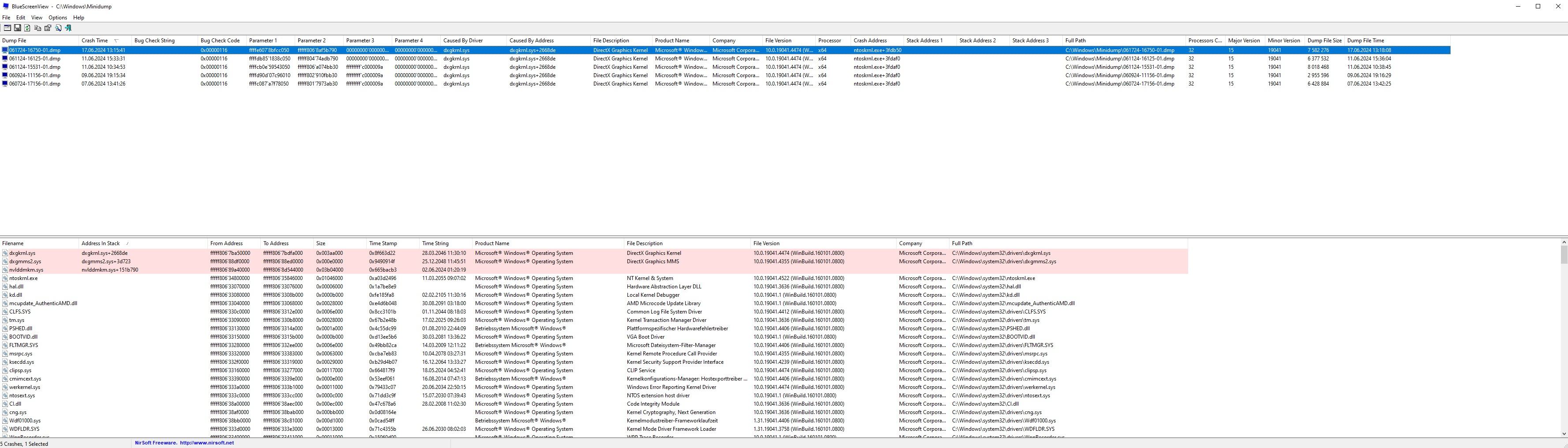

so langsam scheint etwas Licht ins dunkle zu kommen. Ich habe jetzt per Bluescreenview folgende Information erhalten:
Lt. Google, soll wohl eine Treiberneuinstallation per DDU helfen. Allerdings, kann sowas wirklich ein Treiberproblem sein, ich meine es läuft ja alles perfekt..bis das eine merkwürdige Problem beim ausschalten des Monitors und den dazugehörigen Neustart des System`s wenn zwei Monitore angeschossen sind.
Ich werde eine frische neue Treiberinstallation durchführen und wenn das auch nichts gebracht hat, werde ich mir mal die USB Geschichte anschauen. Ich melde mich dann wieder bei euch. Und falls jemand etwas mehr mit der Anzeige vom BluescreenViewer etwas anfangen kann, bitte weitere Infos hier rein. Danke euch und einen schönen Start in die Woche.
