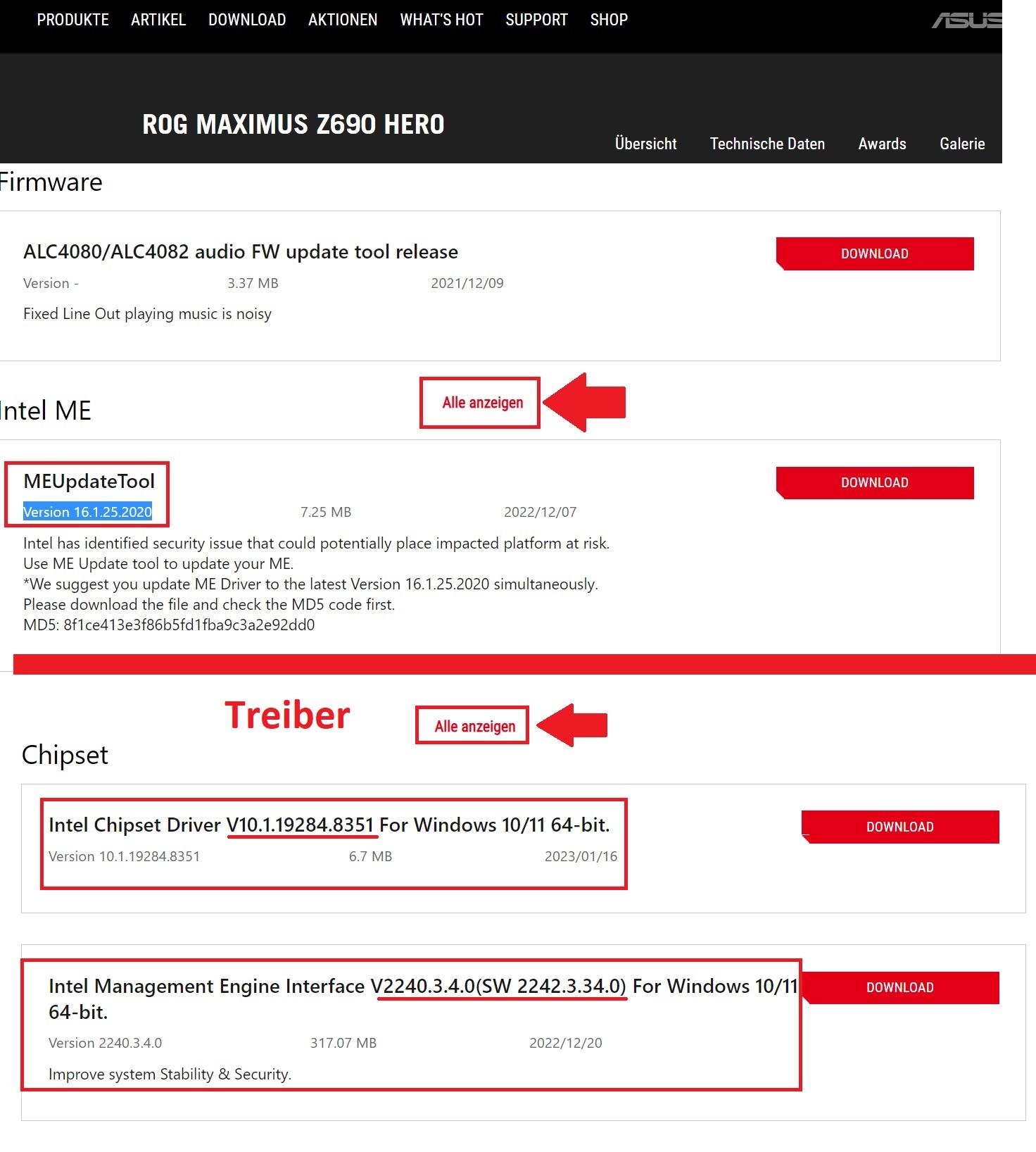

Du meinst die Intel ME Firmware Version 16.1.25.2020 ist installiert?
Auch mit aktueller Intel ME Firmware Version 16.1.25.2020 kann es Probleme geben mit den Intel Gen 13 CPU´s, wenn der erste M.2 Slot verwendet wird.
Das M.2 Laufwerk im ersten M.2 Slot unter der CPU entfernen und einen anderen M.2 Slot verwenden.
Möglicherweise hast du den aktuellen Intel ME Treiber V2240.3.4.0(SW 2242.3.34.0) nicht installiert, dann kann es ebenfalls zu diesem Problem kommen wenn die 13900K CPU eingebaut ist.
Bei Asus musst du auf alles anzeigen klicken damit alle Treiber angezeigt werden, viele User installieren nur die obersten Treiber die Sichtbar sind, dann gibt es ebenfalls Probleme.
Der aktuelle Intel Chipsatztreiber Version 10.1.19284.8351 sollte ebenfalls installiert sein, damit die 13900K CPU unterstützt wird.
