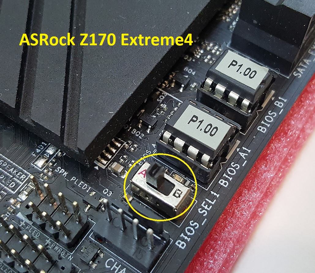

Die Gigabyte Mainboards haben häufig Probleme mit dem Bios Chip.
Das GIGABYTE GA-970A-UD3 Mainboard hat Dual Bios unten ist die Anleitung wie du das kopieren von Bios Chip B auf A aktivierst, das funktioniert aber nur wenn beide Bios Chips nicht defekt sind.
Meistens ist Bios Chip A defekt dann nützt das Dual Bios gar nichts, besser wäre ein Schalter oder Jumper an dem man zwischen Bios Chip A und B wechseln kann, wie z.B. beim ASRock Z170 Extreme4.
Anleitung:
BIOS-Recovery-Methode auf einem Gigabyte-Mainboard mit DualBIOS (Anleitung aus dem Gigabyte Forum):
1. Netzteil ausschalten und den Powerknopf 10 Sekunden lang gedrückt halten.
2. Netzteil wieder einschalten und den Powerknopf solange gedrückt halten, bis der PC an und danach wieder komplett ausgeht.
3. Powerknopf drücken. Der PC bootet, der BACKUP-Chip kopiert seinen Inhalt auf den MASTER-Chip und rebootet wenn er fertig ist.
