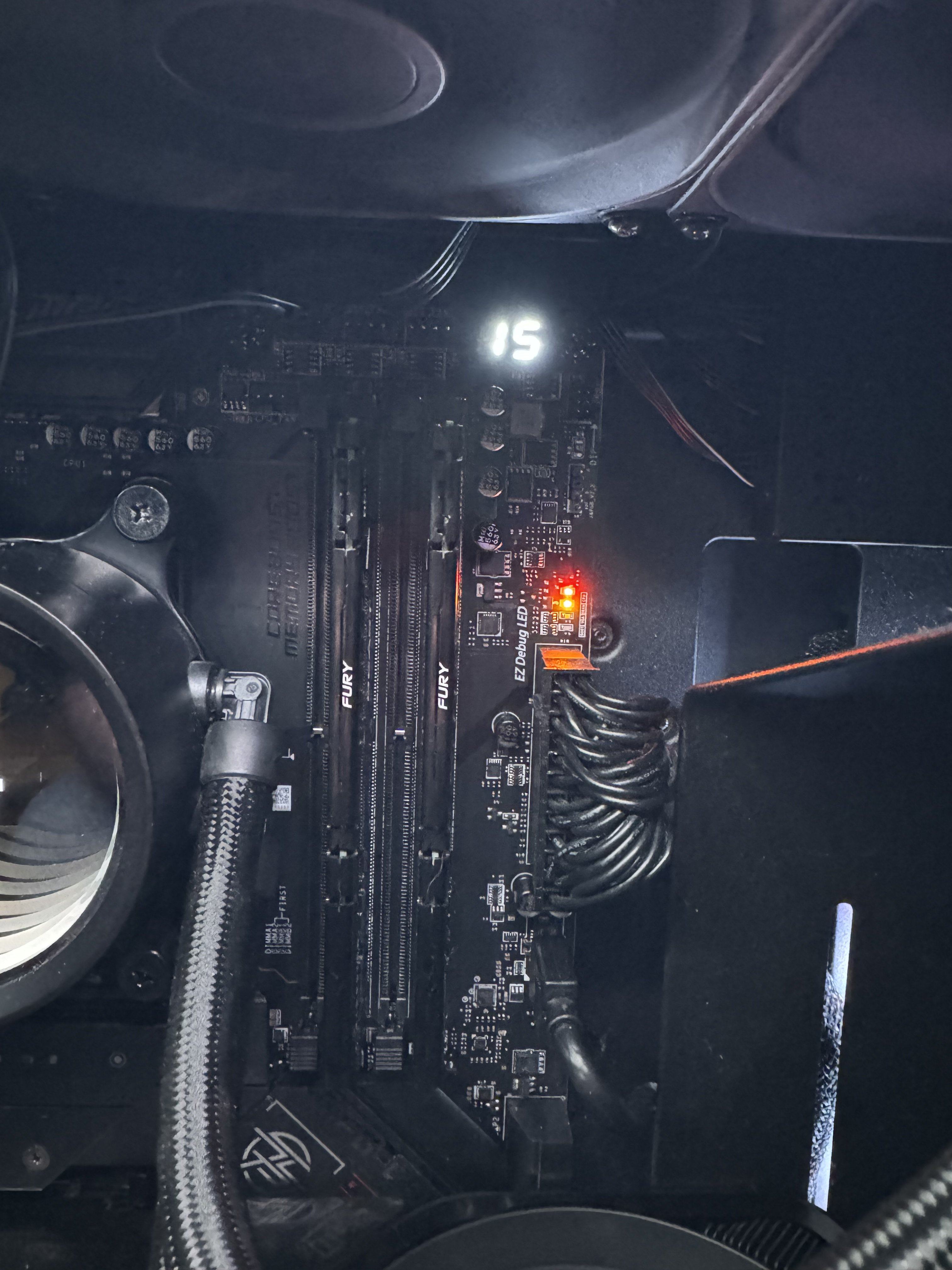

seit heute startet der PC leider nicht mehr richtig. Normal hat der Bootvorgang auch etwas länger gedauert (30-50s) nun sagt er allerdings dauernd dies auf folgendem Bild und nichts passiert.
Habe folgende Komponenten, die nun 2 Monate ohne Probleme gelaufen sind:
- Ryzen 7950X3D
- Kingston DDR5-6000 RAM
- MSI X670e Carbon Wifi
Ca. Jede Minute scheint er etwas zu tun, da dann kurz die Zahlen sich schnell hintereinander verändern und dann wieder auf 15 gehen.
Kann hier jemand weiterhelfen?

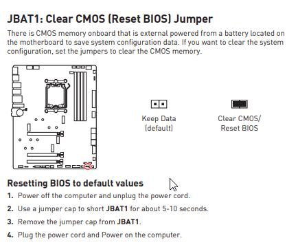

So jetzt zu dir: CMOS machen

Hattest du jetzt ein CMOS-Clear gemacht, oder nicht?
Wenn mein Asus in der Schleife hängt(normal aber nur bei übertriebenem OC), hilft bei mir nur ein CMOS-Clear.
Was sagt denn Dein Handbuch zu der rot leuchtenden LED. Ich habe das Asus Board mit nem 7950X3D und 6000 Skillspeicher und wenn da die rote LED dauerhaft leuchtet, stimmt etwas mit der CPU nicht. Übrigens läuft der Skill-Speicher seit 2 Jahren ohne Probleme.
Das ist im übrigen der Fehler-Code falls noch nicht bekannt :Pre-memory System Agent initialization is started
CMOS Clear hab ich bereits gemacht und hat ebenfalls nicht geholfen.

ROT: CPU - indicates CPU is not detected or fail.
GELB: DRAM - indicates DRAM is not detected or fail.
Lass den PC mal so 15 Minuten komplett vom Strom und mach dann nochmal ein CMOS-Clear, vielleicht hilft es ja. Manchmal muss man da ein wenig
kreativ werden..
Im worst Case hat es die CPU zerlegt, glaube ich jetzt aber erstmal nicht daran.
Edit: Eventuell musst du auch in den sauren Apfel beissen und den Jumper mal probieren:

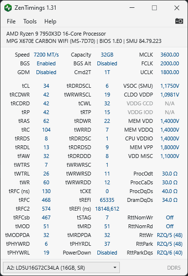

Habe gleiche CPU + Board... die 15 ist ja die Initialisierung wo er hängen bleibt.
- RAM OC?
- Boardspannungen geändert? CPU VDDIO Absenkung mag mein Board überhaupt nicht. Bei 1,3V nur Trouble, auch der 15er taucht auf.
So siehts bei mir aus...
Ach ja, lass sich den RAM initialisieren, also im BIOS nicht ausschalten. Memory Context Restore also auf "Disabled". Ich lasse es jetzt immer so, starte ja nicht ständig neu.

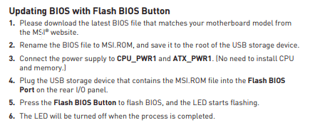

Es war tatsächlich die CPU, habe inzwischen eine neue die auch funktioniert (hat). Nun bekomme ich Fehler 00 und der PC fährt wieder nicht hoch, nachdem er es zwischendurch immer mal wieder gemacht hat. Versuche gerade ein BIOS Flashback aber das läuft seit 15 Minuten.
Jemand hierfür eine Idee..?
