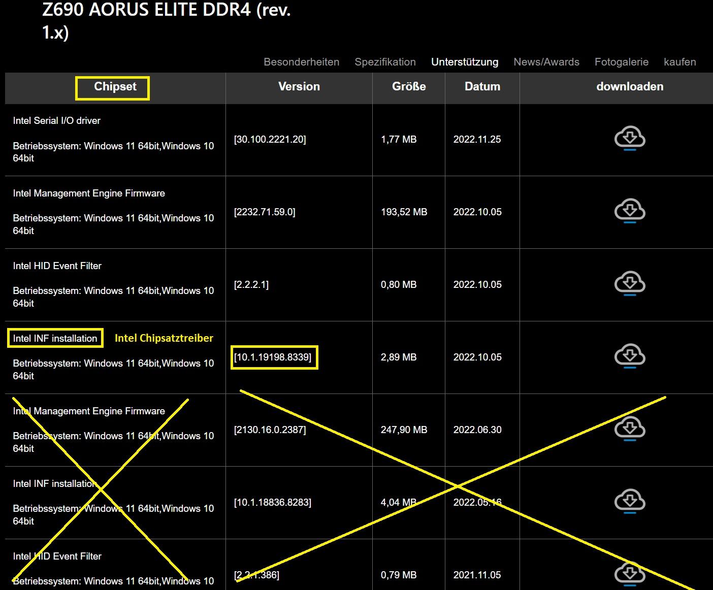

Den Intel Chipsatztreiber Version 10.1.19198.8339 (inf Installation) installieren, das ist der wichtigste Treiber.
Gigabyte Downloads: https://www.gigabyte.com/de/Motherb...DDR4-rev-1x/support#support-dl-driver-chipset
Auslesen kannst du die Intel Chipsatztreiber Version in der Windows Registry (Ausführen-> Regedit-> HKEY_LOCAL_MACHINE\SOFTWARE\Intel\InfInst)
Fehlt der InfInst Ordner, ist kein Intel Chipsatztreiber installiert (Bild unten).
das ist alles vorhanden so wie es dort steht
