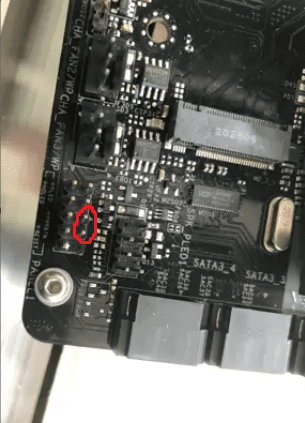

versuch mal das mainboard mit einem schreaubenzieher zu starten. also kein cmos kurzschließen sondern an den Pins wie auf dem Bild zu sehen. Dabei diese 2 Pins kurzschließen
Persöhnlich würde ich erst nochmal nach der Anleitung von oben das durcharbeiten und nach dem cmos kurzschließen dann diese Methode wie auf dem Bild noch hinten drann.
Das wäre so die letzte Lösung was möglich wäre ansonsten wie du schon sagst. Ab zum Händler entweder Mainboard erwischt oder mit einer kleinen Chance könnte es auch das Netzteil gewesen sein was aufgegeben hat
