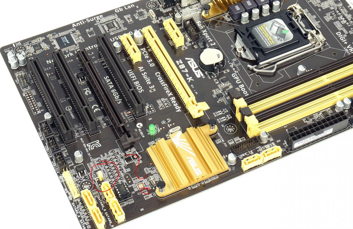

Zufällig den hier ?
Wenn ja ist das der Bios Reset Jumper. Wenn der locker sitzt und keinen richtigen Kontakt mehr hat kann es natuerlich sein das da nichts mehr startet.

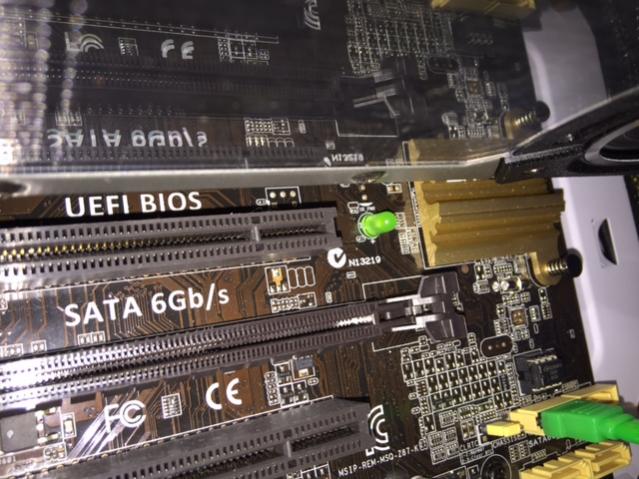

Habe eben mal zwei Bilder gemacht, der schwarze Knopf mit Feder drunter ist es.
Das hats einmal unten und einmal oben, nehm ich den Strom weg und drücke auf einen davon, mach dann wieder das Netzteil an und drücke den Power Button am Gehäuse geht das Teil ganz normal an und bootet.
Ich checks nichts mehr -.-

Ehm das ist die Spannungsfeder die den Kuehler hält. ^^
