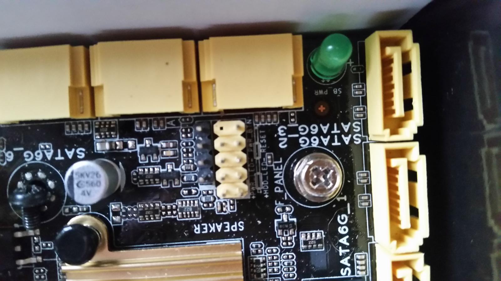

Normalerweise muss der doch schon angehen wenn ich den Prozessor, die Grafikkarte, Arbeitsspeicher und das Netzteil angeschlossen habe ? 20160204_222151.jpg
Ich hatte auch schon komplett alles angeschlossen aber hat auch nicht funktioniert
Es sieht so aus, dass der "POWER SW"-Stecker auf den falschen zwei Mainboard Pins ist. Kann ich aber nicht genau sagen bei dem ersten Bild. Mach mal ein, zwei Fotos von der Beschriftung an den zwei Pin-Reihen.

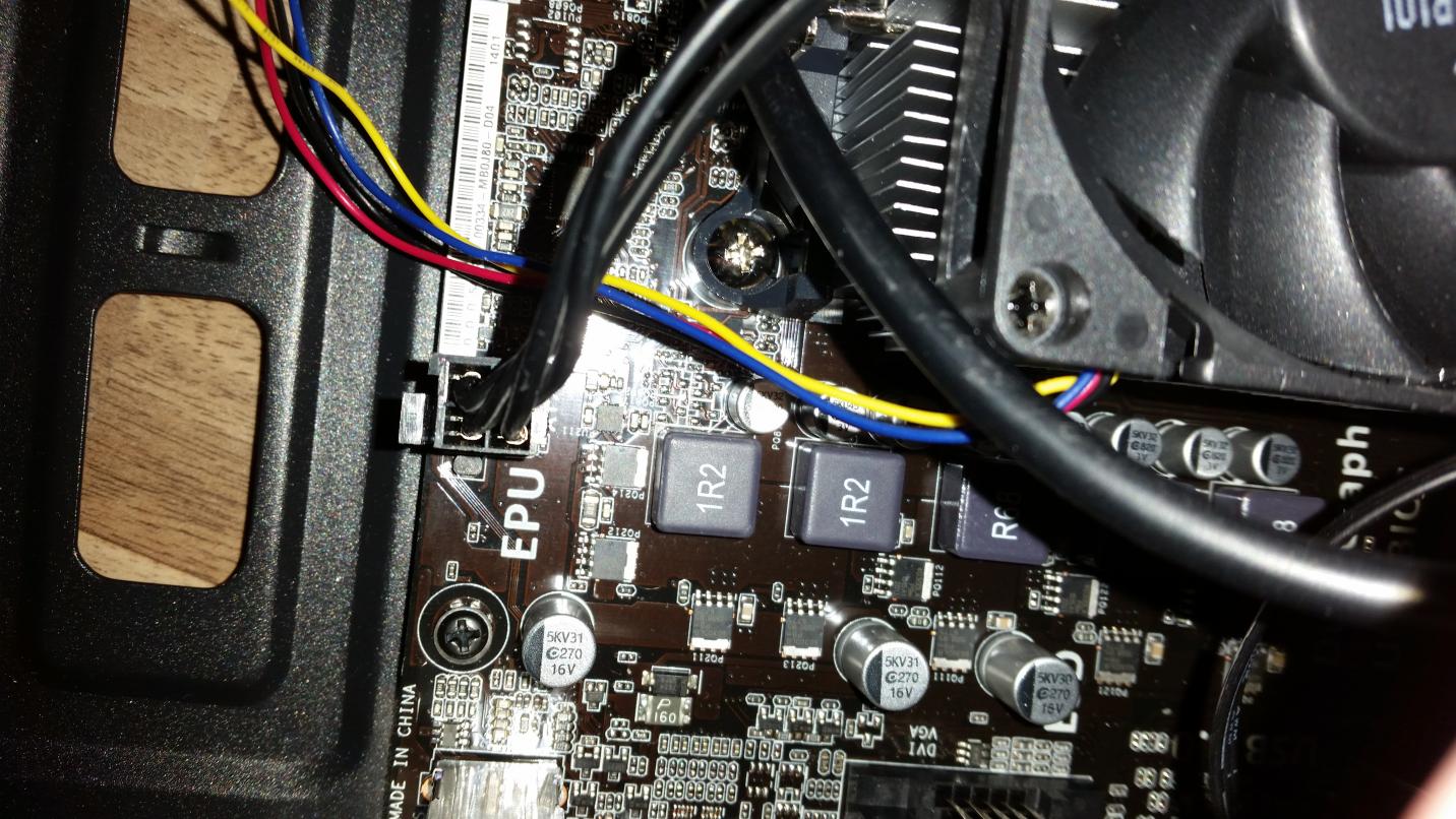

Ich habe schon tausend mal alles raus gesteckt und wieder rein :( mittlerweile glaube ich alles kaputt gemacht zu haben..20160205_142306.jpg
Und ist der Netzteil Kippschalter auf 1 ("I"), wie Buxx gestern schon gefragt hat?
Beim ersten Bild müsste POWER SW einfach nur da hin, wo gerade noch POWER LED ist.
Hab Power sw mit Power LED verwechselt jetzt leuchtet zwar der Power Knopf am Gehäuse die ganze zeit blau trotzdem geht nichts an

Am Netzteil sind auch 2x 4 Pin Stecker drin habe aber nur für eine vewendung (cpu), wieso ist da noch einer dran ?
Am besten machst du noch mal Fotos von der GESAMTEN Verkabelung: Stecker zu Netzteil, Netzteil zu Mainboard (alles!), Netzteil zu Grafikkarte, und halt alles, was auf dem Mainboard steckt und dran angeschlossen ist.
Ohne alles zu sehen können wir auch nicht viel mehr als raten.

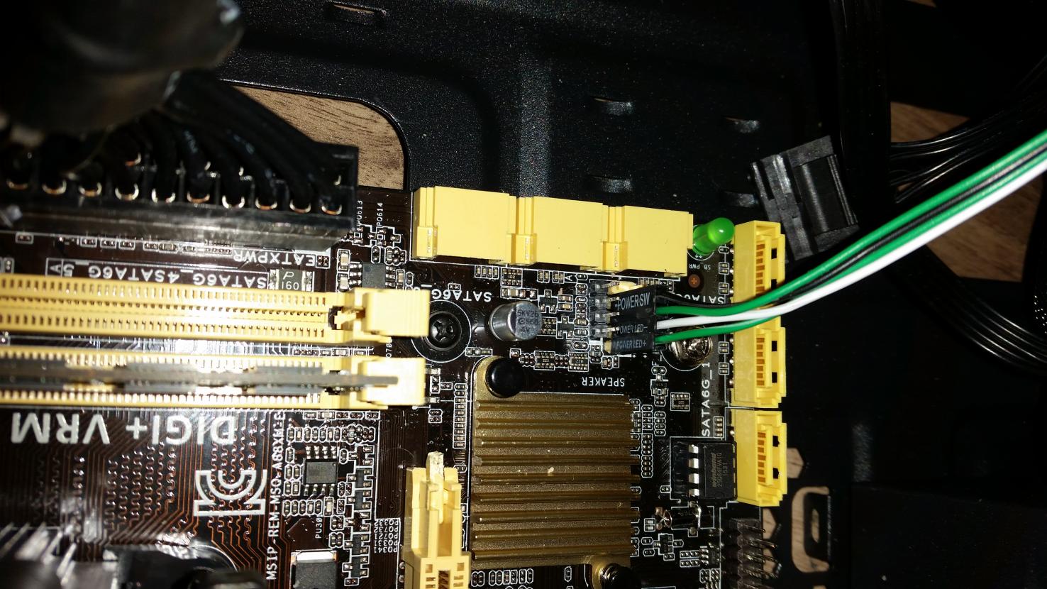

Ich habe schon tausend mal alles raus gesteckt und wieder rein :( mittlerweile glaube ich alles kaputt gemacht zu haben..Anhang anzeigen 350737
Abstandshalter unterm Mainboard verbaut? Warum liegt auf dem Bild da links ne Schraube rum und warum sehe ich in dem Loch keinen Abstandshalter aus Messing?
