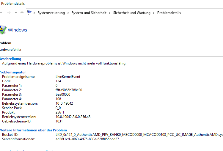

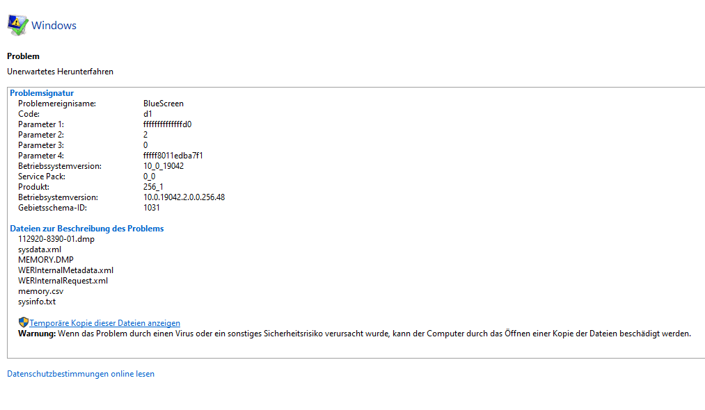

es hat sich leider eine andere vermutung ergeben. ich habe einen blue screen erhalten. iqr less or equal. damit scheidet das netzteil wohl aus. ich habe mal die logs beigefügt. sieht nach graka oder treiber aus. aber der ist nagelneu und frisch, genau wie das komplette windows. gpu defekt ?

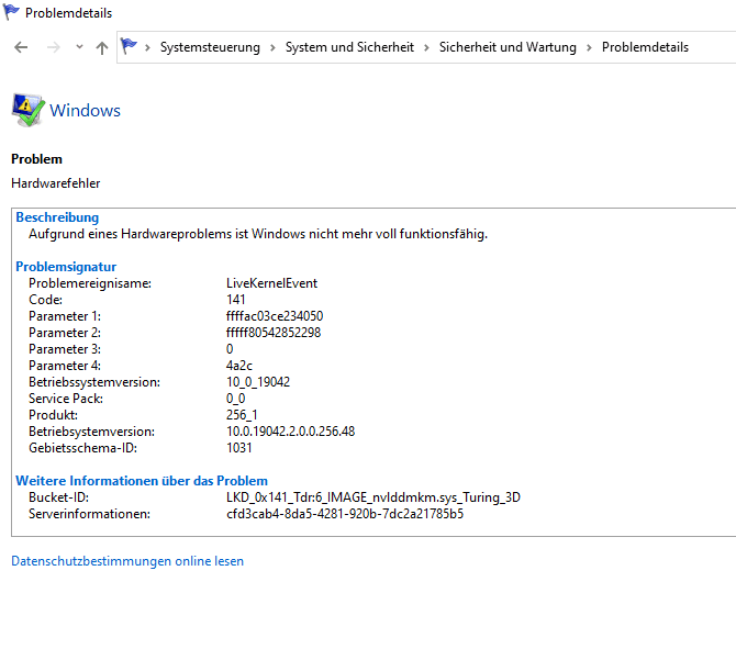

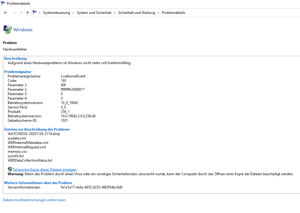

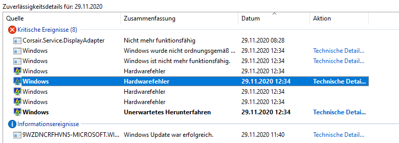

@hubihh
Da wurde ein Windows Update gemacht und auch dieser Corsair.Service.DisplayAdapter ist betroffen. Kann es sein das die Probleme erst nach dem Windows Update anfingen, könnte auch ein älteres sein. Auch mal kontrollieren ob die Corsair Dingens verantwortlich ist, falls der nicht dringend gebraucht wir einfach mal deinstallieren. Falls der Fehler verursacht müsste er mehrmals oder aber öfter im Zuverlässigkeitsbericht auftauchen.
