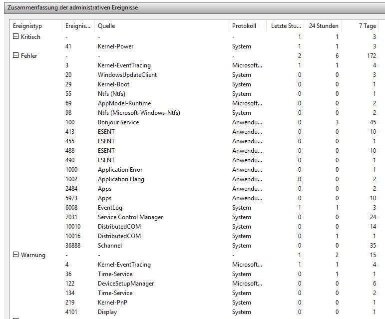

Anbei der Auszug der Ereignisanzeige. Bin in der Deutung allerdings nicht wirklich fit.
Den Kernel-Power-Eintrag würde ich jetzt mal auf das manuelle Neustarten per IO-Knopf schieben. Sonst irgendwas unübliches zu sehen?
