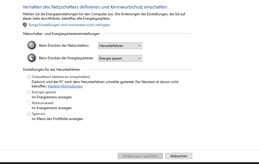

Wie sieht den deine Einstellungen hier aus:
Ich habs mit einem anderen BIOS versucht, da klappt das mit dem Laden - aber F7b ist das einzige mit dem AGESA 1.0.0.5C für den 3D V-Cache beim 7950X3D.

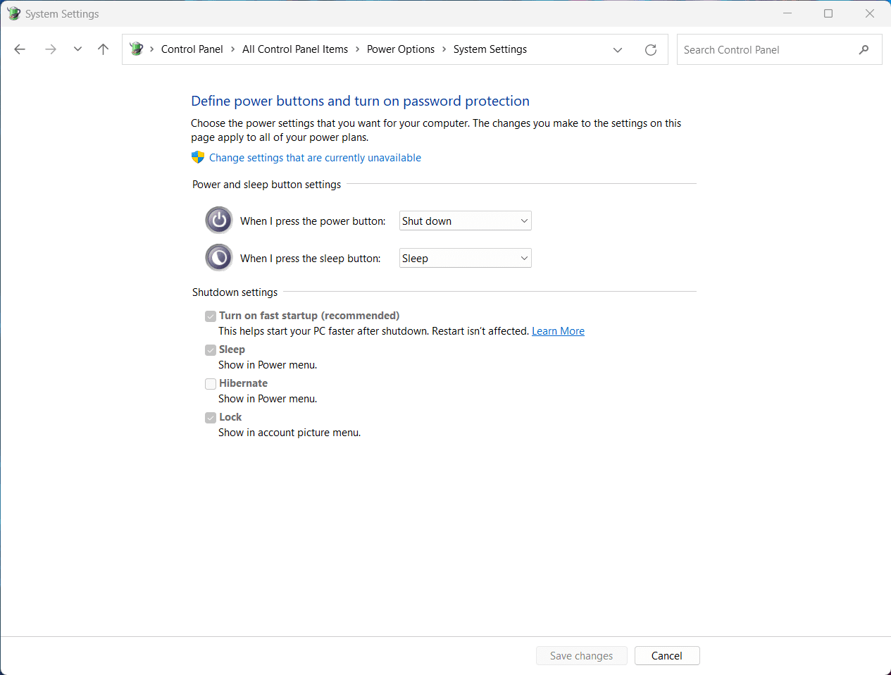

Power Settings in Windows sind im Bild im Anhang, sehen aber ganz gleich aus wie in deinem Bild.

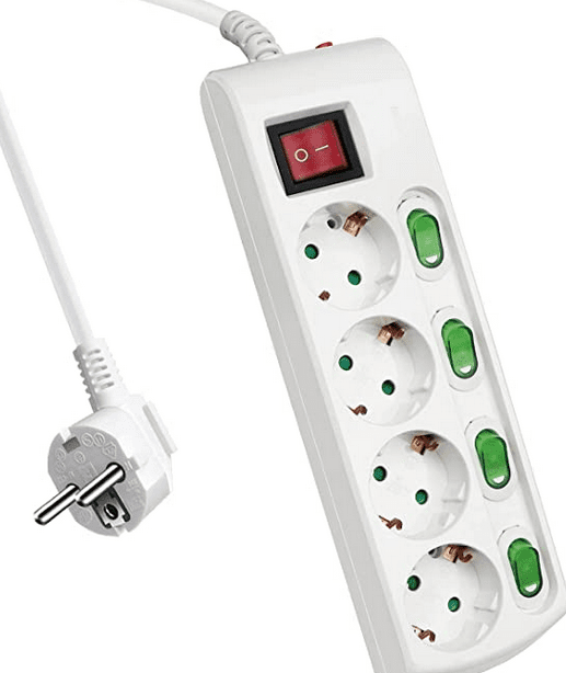

Ne Möglichkeit wäre einfach sich ne Billige Steckdosenleiste für <10 Euro kaufen. Und wenn der pc ausgemacht wird , einfach den Schalter auf aus packen. Dann passiert nichts.
Naja, so eine Steckerleiste habe ich. Aber ich kann ohne Strom mein Headset nicht aufladen, deswegen muss da schon Strom an den PC. Da ich Selbstständig bin, bin ich tagsüber auch so gut wie nie zu Hause und ich möchte daher meinen Gaming-PC, soferns denn meine Zeit zulässt, dann auch zum Zocken nutzen wenn ich zu Hause bin, und das am Besten mit Headset (das sonst erstmal eine Zeit lang aufladen muss) - sonst bekomme ich böse Blicke (und Worte) von meiner besseren Hälfte.

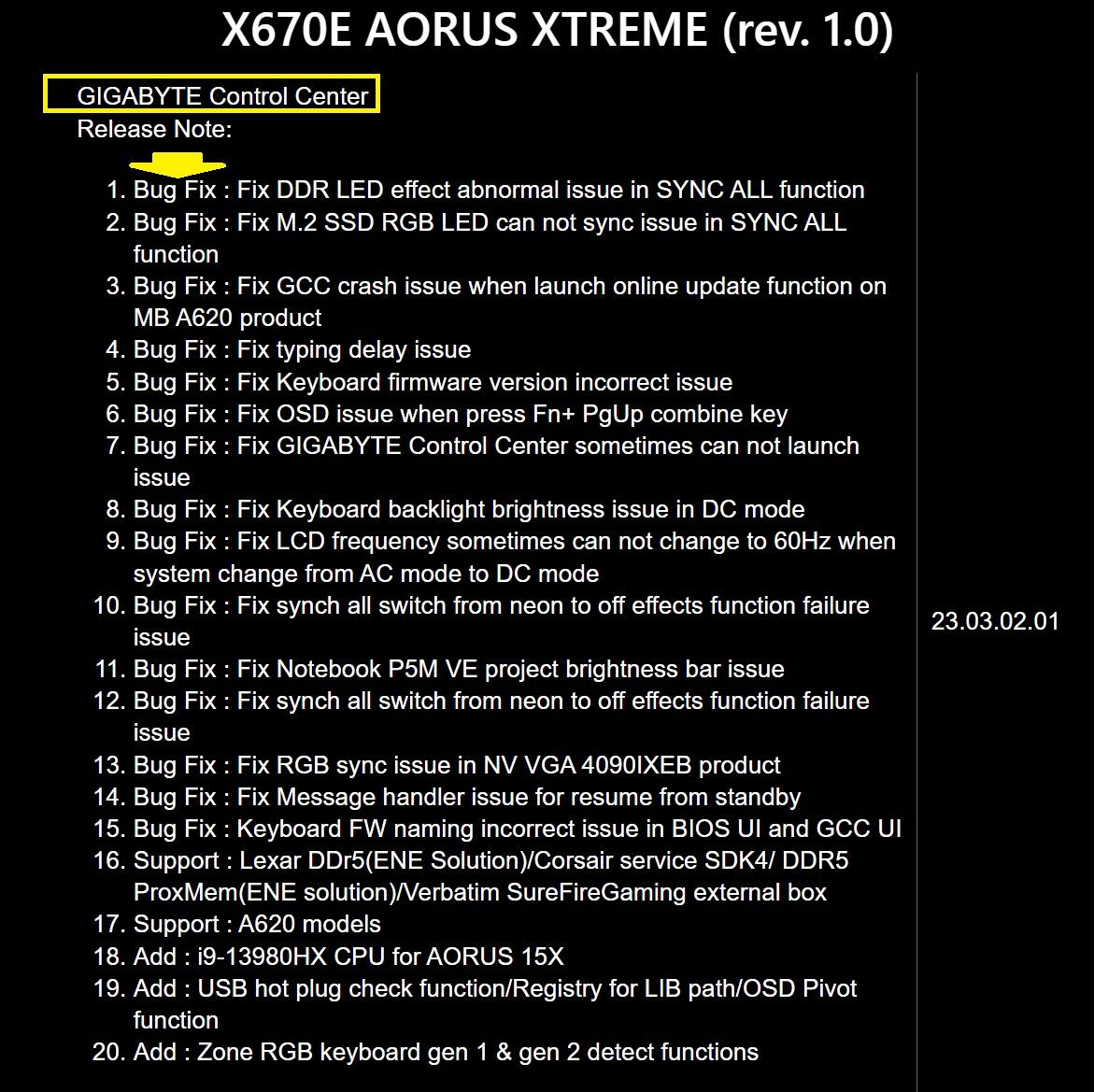

Das Problem könnt die Gigabyte Control Center Software sein.
Einfach die Gigabyte Control Center Software deinstallieren und die aktuelle Version 23.3.2.1 vom 14 März 2023 installieren, hier gab es diverse Bug Fixes.
Download Gigabyte Control Center Software Version 23.3.2.1: https://download.gigabyte.com/FileL....02.01.zip?v=5e2febd542bc94d43773a46a0a5a3870
