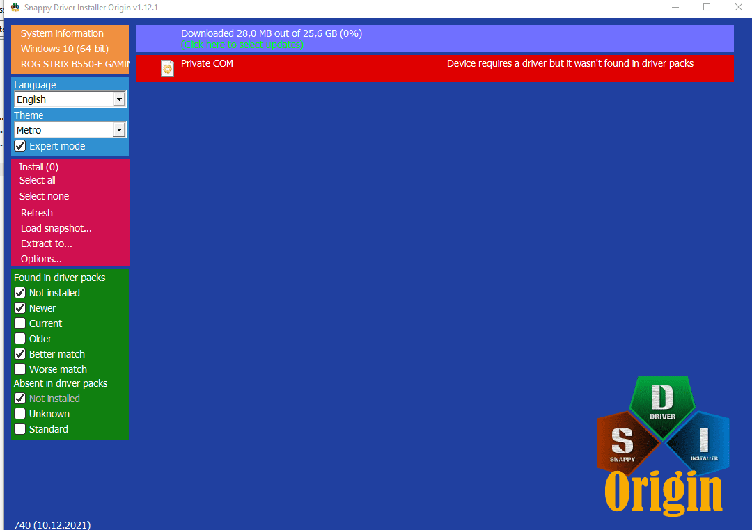

Snappy Driver Installer Origin installiert für dich alles, was dir fehlen könnte. Falls du Treiber auf jeden Fall ausschließen willst
hab ich jetzt mal durchlaufen lassen hat 25.6gb runtergalden.. wie kann ich jetzt prüfen ob das was installiert hat?
dann hast du wahrscheinlich alle treiberpakete geladen ^^
das ist optional. normalerweise macht man nur bei allen sachen, wo "update verfügbar" steht, n haken und klickt auf install. dann lädt er nur das nötige runter
sobald alle treiber uptodate sind, verschwinden die alle von der liste

Okay. Danke für die Hilfe, bei mir sieht das grade so aus:

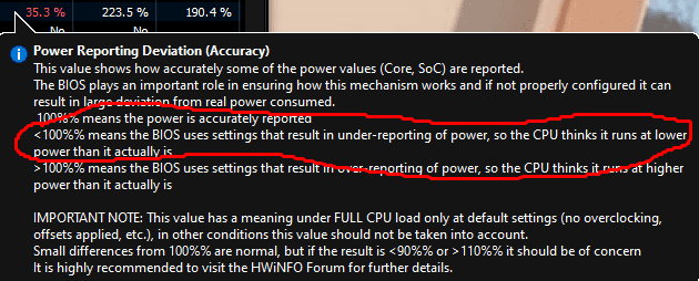

Was dir vielleicht noch was bringt: Im Anhang habe ich mal das eingekreist was den Lag verursacht, bzw. immer wenn es laggt wird genau dieser wert unterschritten, vielleicht kannst du damit was anfangen

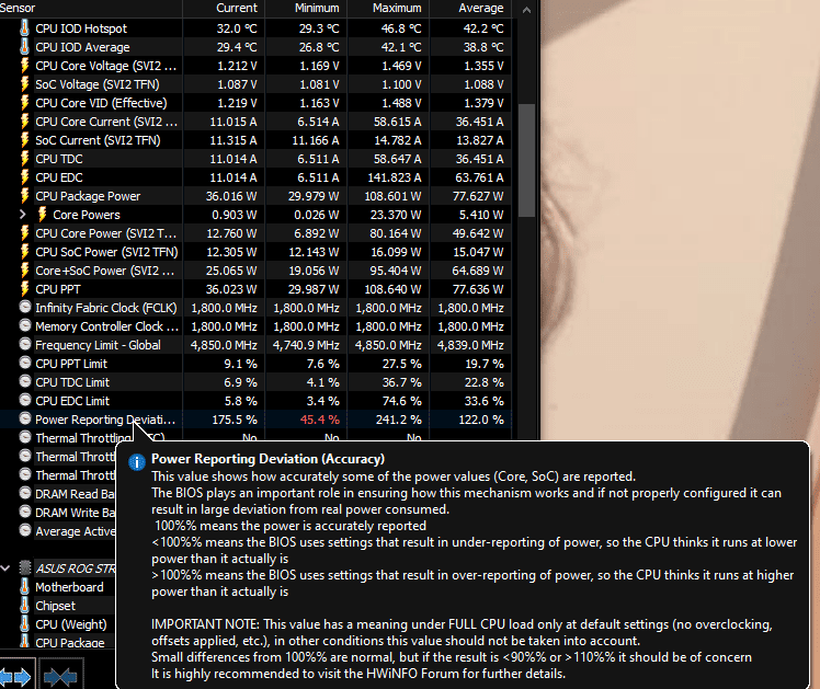

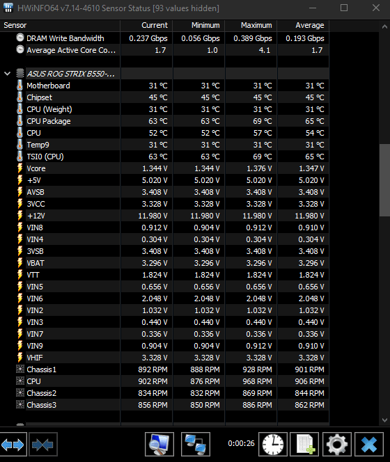

nicht der Gipfel der Messtechnik, aber wenn in HWinfo irgendwelche Spannungswerte weit genug daneben liegen (etwa 11.5 Volt oder so) - ist schon vorgekommen.
sieht normal aus denke ich (screenshot1), das einzige was hardwareinfo immer sagt ist im screenshot 2. Das kommt auch wirklich nur beim Lag, da geht die Zahl auf 30-60% runter

Wenn es wirklich das power reporting deviation ist, was dein Problem auslöst - und das kann ja durchaus sein, dann wirst du am besten mit einem neuen Mainboard bedient sein, das die CPU nicht so belügt, was den Stromverbrauch angeht. Vorher kann man aber noch schaun, ob im BIOS irgendwelche Boost-Einstellungen sind, die man runterstellen oder deaktivieren kann. <<100% heißt ja, dass die CPU eventuell mehr boostet, als sie sollte. Wär natürlich ein ziemlich arger Designfehler, wenn das wirklich so ist.
