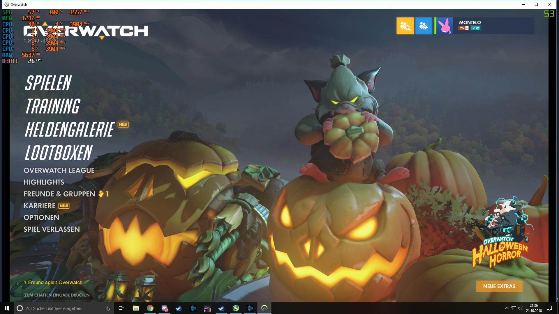

Hey, habe MSI Afterburner Bereits installiert ich habe 2 Videos in meinem Thema, Dort ist das OSD an von MSI Afterburner an, damit mir besser geholfen werden kann.

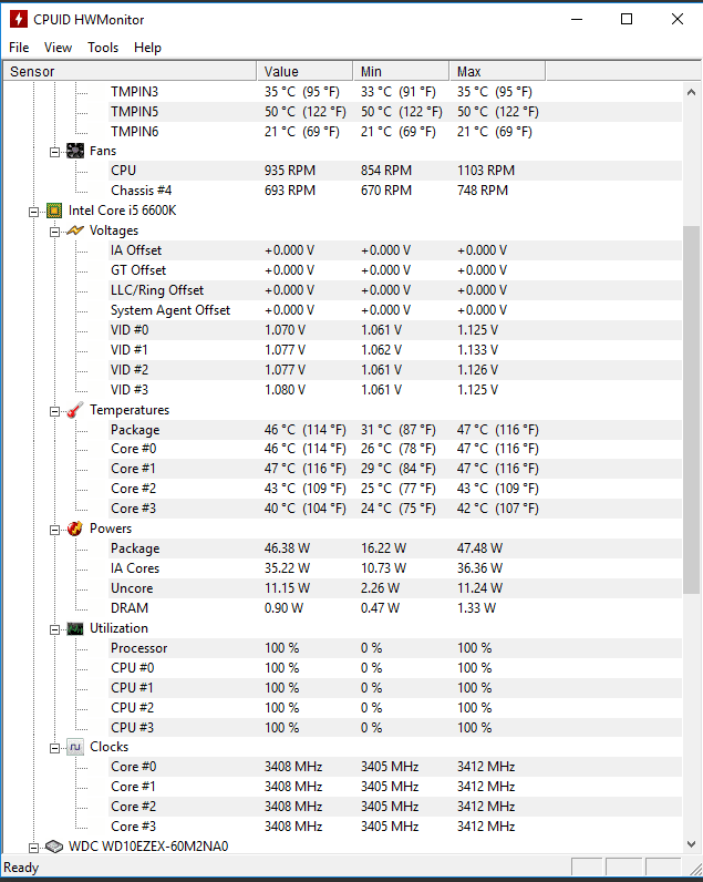

Ja mach nen Screenshoot unter voll last mich interessiert ob alle Kerne Aktiviert sind, sowie hoch der Maximale Prozessorclock bei dir ist , weil er müsste bei 3,9 ghz sein bzw. der Boostakt. (Ohne overclock).
V-Sync bringt nichts, habe es auf 120 und 60 Versucht die Fps droppen dann manchmal auf 113 oder 116 und das fühlt sich an wie ein Ruckler.
Hier ein Bild von HwMonitor habe Cinebench dabei Laufen gelassen
Wie gesagt es ist nicht normal
Dein Prozessor läuft Aktuell unter den Standard Settings bzw. unterm Werktakt.
Ich kann dir nur raaten geh im Bios rein und guck ob der Turboboost an ist.
Sowei vlt würd ich aml schauen wie hoch die tatsächliche Gameauslastung bei overwatch ist, dein prozessor läuft da bei 99 -100%, Aber was nicht gleich bedeutet,das das Game 100% Auslastet , vlt irgendwelche Sachen im Hintergrund laufen , die zuviel auslastung fressen. (kann sein).

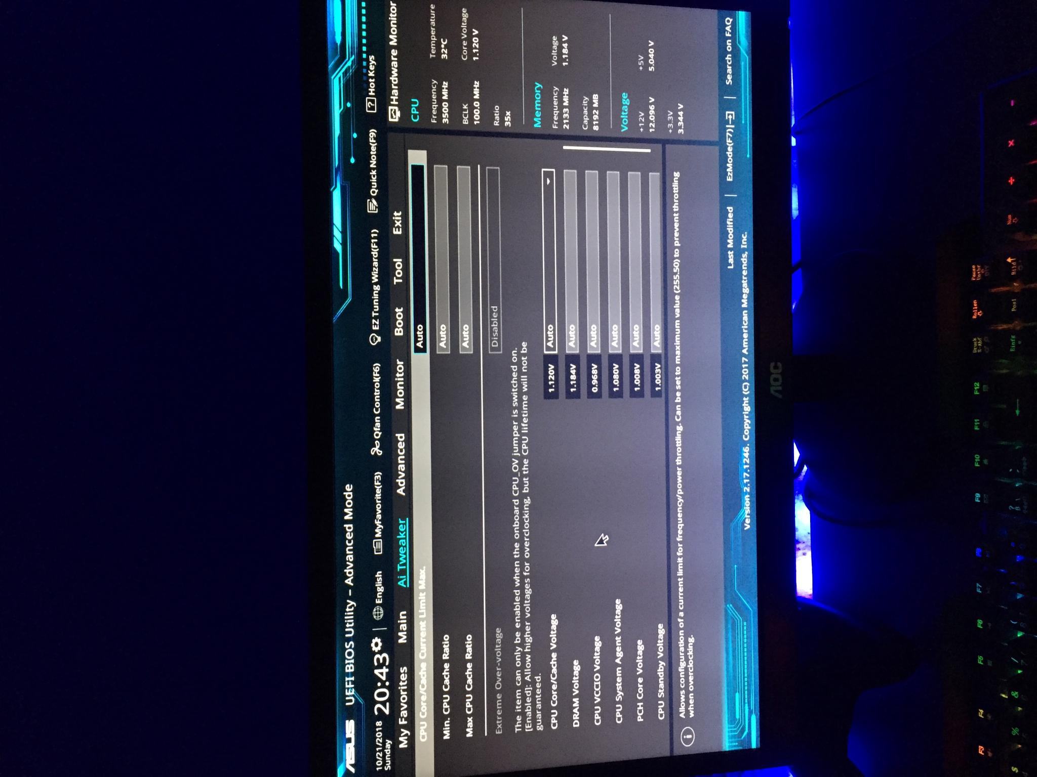

Der Turbo Mode ist aktiviert steht dort, habe jetzt mal ein paar Screens im Bios Gemacht weiß jedoch nicht ob das so Richtig ist.
Spiele Overwatch Auf Ultra habe schon Alles probiert dort Niedrig bis Hoch ändert nichts, Ist aber ja nicht nur in Overwatch so sondern auch in anderen Spielen.

Die ganzen Bios Settings sehen voll und ganz Normal aus.
Das muss irgendwas anderes sein.

Im Trainings Modus z.B von Overwatch ist die Auslastung auch nur bei 40-60%

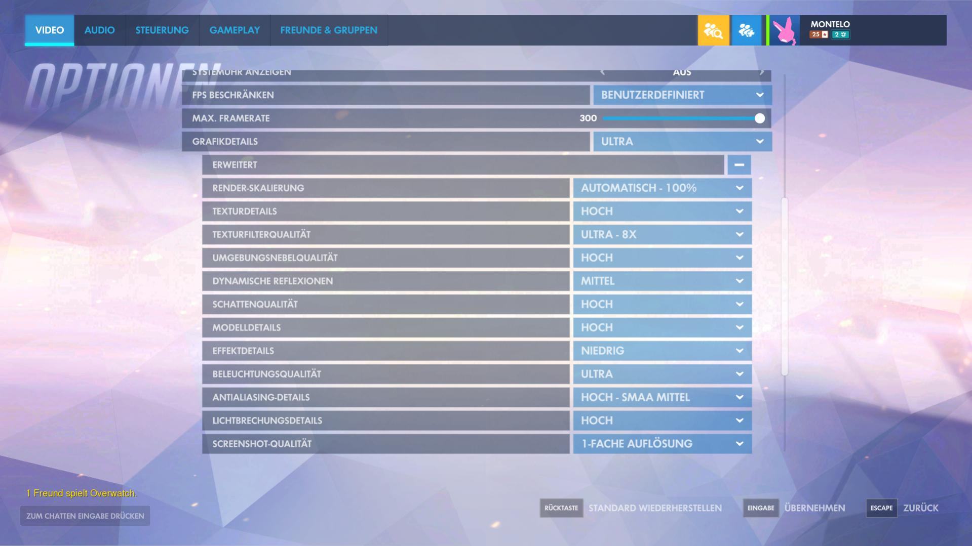

Kannste screenshoots mal von den Grafiksettings von overwatch machen?.
Klaro^^
- - - Updated - - -
Ja auf V-Sync, nein nein habe keinen 120Hz Monitor ich weiß selber nicht wieso ich es auf 120 habe, Aber auf 60Fps ändert sich leider auch nichts und ohne V-Sync ist es genau das Gleiche
Und durchgehend 120Fps schaffe nur durch diese Stutter Droppt es auf 116, und bei 60 dann z.B auf 56.
Die Settings sind alle normal.
@Montelo warum du 120 fps + Hast liegt an der Grafikkarte bzw. es ist kein fps Limit eingestellt , es ist vollkommen normal.
Bei ner GTX 1060 auf Ultra haste im Schnitt in overwatch um die 120 Fps mit meiner GTX 1070 biste bei 140-145 fps im Schnitt.
Du hast da halt nen Limitbalken Max Fps versuch den mal auf die HZ Zahl deines Monitor anzupassen, obwohl das eigendlich daran nicht liegen darf. Wie gesagt mein System vom 2ten pc ist zumindestens von der CPU her schlechter und meiner kriegt die 124 hz mit ner GTX 1070 locker gebacken . Hab da nie solche werte (ohne fps limit).

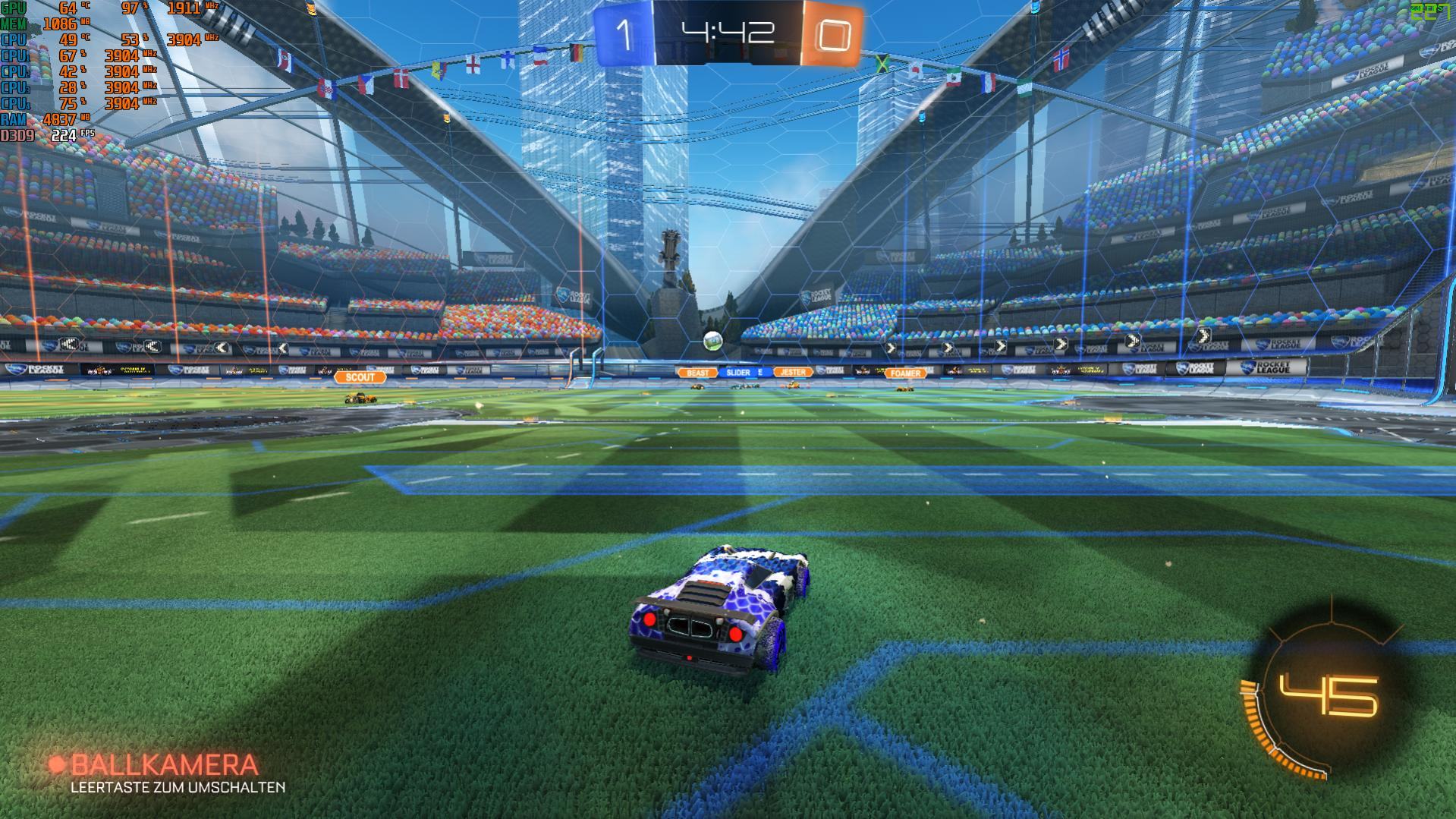

Achja und so sehen die Auslastung in Rocket league aus, Sollte eigentlich Normale Aussehen.
