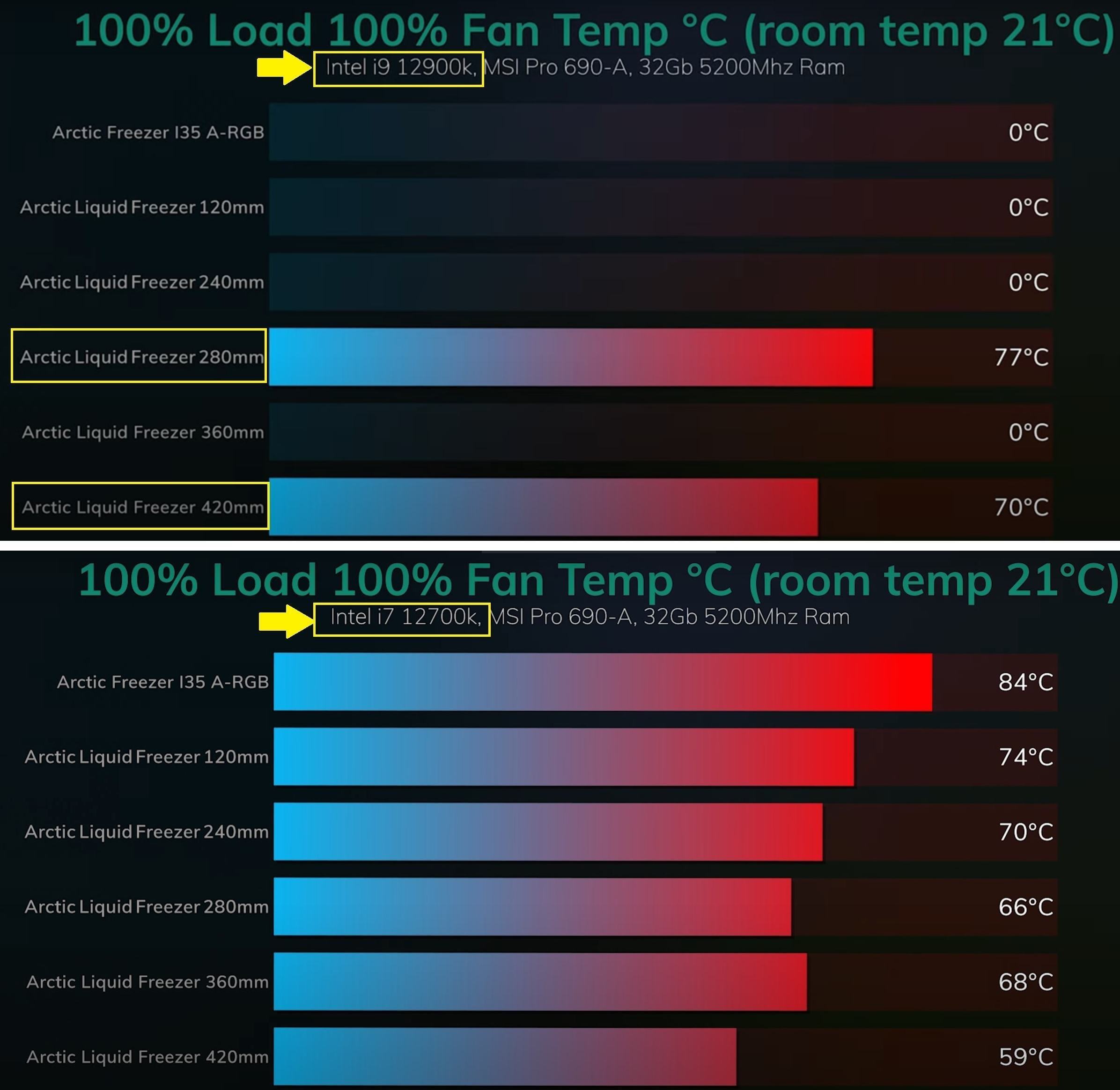

AIO: Arctic Liquid Freezer 2 , 240 mm
Die 280 AIO hat erheblich mehr Leistung als die 240 AIO.

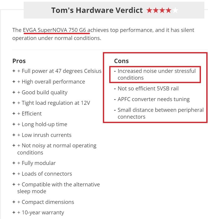

Netzteil : 650-750 Watt...ein EVGA Netzteil ausgesucht...
Das EVGA SuperNOVA G6 ist relativ laut.
Testbericht: https://www.tomshardware.com/reviews/evga-supernova-750-g6-power-supply-review
Leiser ist das be quiet! Straight Power 11 750W ab 109 Euro: https://geizhals.de/be-quiet-straight-power-11-750w-atx-2-4-bn283-a1753718.html?hloc=at&hloc=de
