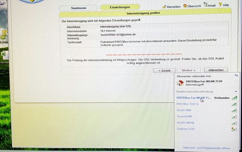

Die ganze Geschichte lief alles schon mal. Ich habe die Fritzbox für 2-3 Wochen vom Strom genommen und gestern wieder eingestöpselt.
Wlan ist da. Smartphine kommt ohne Probleme ins Wlan rein und Internet läuft.
Pc verbindet sich mit der Fritzbox über Wlan, allerdings kann ich über fritz.box nicht auf die Fritzbox mit den PC zugreifen.
Dann habe ich es mit ein Lankabel probiert. Keine Verbindung zur Fritzbox. Naturgemäß liegt somit kein Internet an!
Dann die Fritzbox getauscht (anderes Modell). Der PC kann nun via wlan auf die andere Fritzbox drauf zu greifen.
Die Fritzbox habe ich dann sachgemäß konfiguriert. Allerdings liegt am PC kein Internet an.
Dann Smartphone rausgeholt. Wlan erkannt, eingeloggt, Internet läuft.

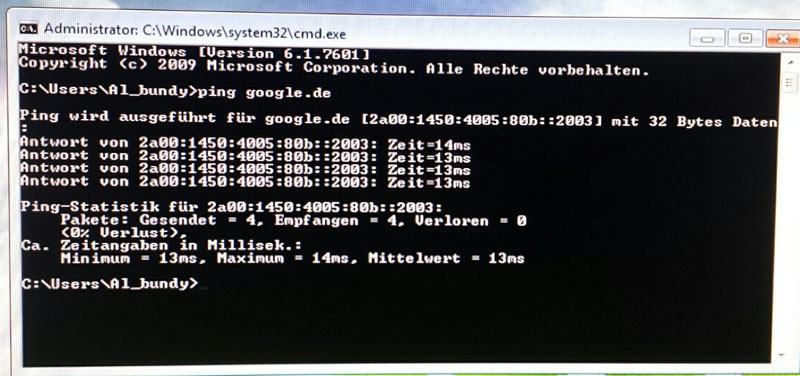

Was aber komisch ist, ich bekomme ein Ping! Wie das? Senden und empfangen geht auch.
Kann diese Fritzbox üerhaupt IPv6 und ist es auch Lanseitig aktiviert.
Der Ping läuft über IPv6 die Lanverbindung besteht aber nur per IPv4 wie ich aus den Bildern lesen kann. Demnach ist der PC also doch im Internet.

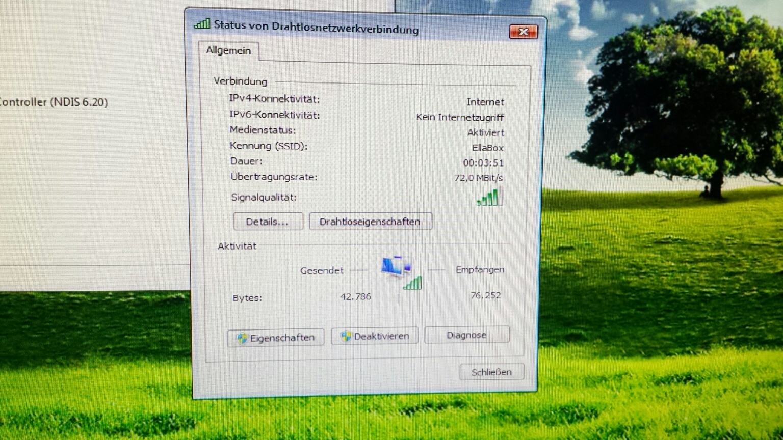

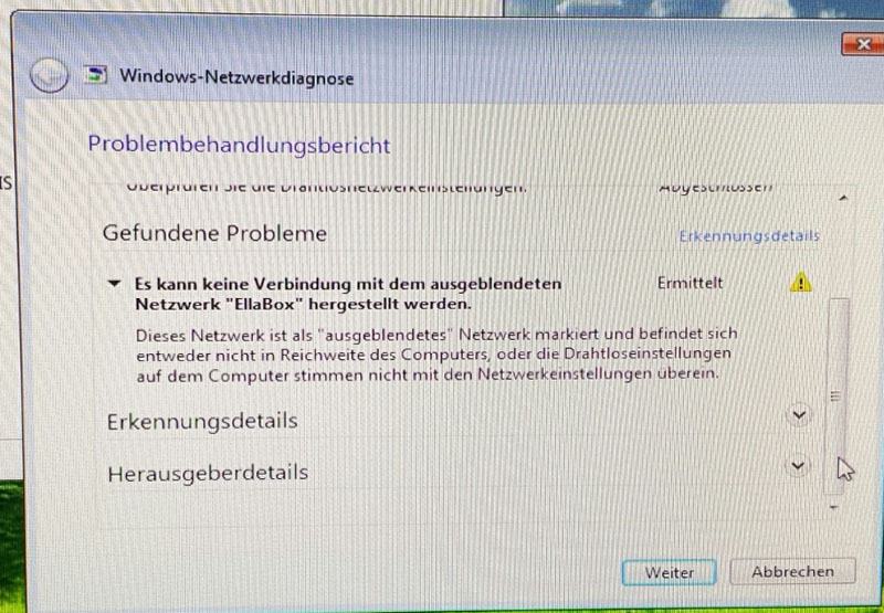

Was hat es denn mit dem "ausgeblendeten" Netzwerk "EllaBox" auf sich? Das ist mit Sicherheit keine Standardeinstellung einer sachgemäß konfigurierten Fritzbox.
Es kann auch kein client-seitiges Problem mangelnder DFS/ TPC Funktionalität im 5 GHz Band außerhalb der Kanäle 36 bis 48 sein, da die Datenrate von 72 MBit/s auf Hardware mit einem stream 1T/1R ohne Kanalbündelung im 2.4GHz Band schließen lässt.

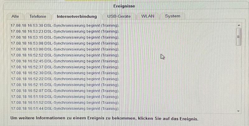

Vielleicht ist es an der Zeit mal Logs herauszusuchen und hochzuladen?!

Ellabox ist das Netzwerk vom Wlanrouter. Das habe ich vor 2 Jahren erstellt und lief super.
Der Normale Werdegang ist jener das nach dem hochfahren sich der Pc automatisch mit Ellabox verbindet und ich dann ins Netz kann.
Ich schau am Wochenende nochmal nach den Logs. Vielleicht ergibt sich etwas.

Anbei Logs von der 7170

Fritzbox 7170:
Die Fritzbox 7170 kannst Du am IP-Anschluss der Telekom in der Regel nicht mehr verwenden (telekom-forum)
Also bleibt nur die 7430... hat die die aktuelle Firmware drauf?
(Ich sags mal,es sind nicht gerade die neusten Fritten,evtl die 7430 gebraucht loswerden und nach ner 7490 umschauen oder gleich was zukunftsicheres.)
