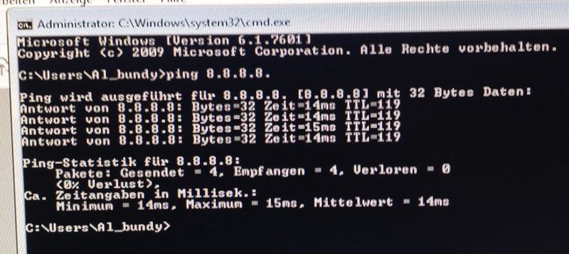

Anbei das Bild.
Laut dem Pingergebnis ist der PC in irgendeiner Form online.

Geht nen Ping an die 192.168.178.1? Weil eine DHCP Adresse bekommt dein WLAN Adapter ja zugewiesen, d.h. die generelle Kommunikation mit der FB geht ja.
Ich halte die Fehlerlage für reichlich undurchsichtig.
Kannst Du einen Hardwaredefekt am PC ausschließen? Theoretisch können sowohl LAN- als auch WLAN-Chip kaputt sein.
Wenn die Hardware in Ordnung ist, wäre nach dieser Fehlersuche meine erste Empfehlung, auf dem Rechner mal mit einem frisch installierten Betriebssystem zu starten und das Netzwerk einrichten. Wenn das geht, Stück für Stück die Software nachinstallieren, die auf dem PC läuft. Vielleicht ist da eine dabei, die etwas an den Sicherheitseinstellungen schraubt, an denen sie nichts verloren hat.
Die Fragen hast Du tlw. schon beantwortet, aber ich würde es vor Installation (und nach Installation) nochmals testen.
Ping auf 127.0.0.1 - funktioniert? Das hier muss funktionieren, sobald LAN- oder WLAN-CHIP aktiv ist. Selbst wenn der Rest weiter unten NICHT funktioniert!
ipconfig zeigt die IP-Adresse des Rechners und des Standardgateways an? (wenn ich das richtig sehe bei Dir 192.168.178.1, das sollte auch die FB sein)
Die subnetzmaske ist 255.255.255.0?
Ping auf 192.168.178.1 - funktioniert?
Ping auf die IP des PC selbst - funktioniert?
Ping auf 8.8.8.8 - funktioniert?
